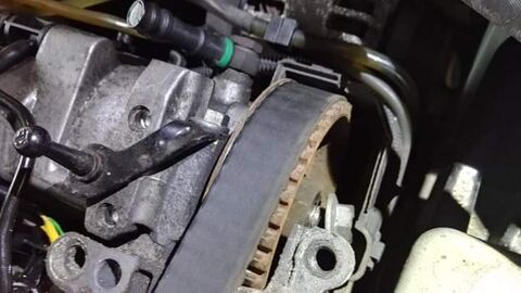

rob210
sesomaru1989 #72468 üzenetére
"Európai engedéllyel (E jellel) rendelkezik! Megfelel a hatályos jogszabályoknak."
CSak ki kell cserélni, illetve a magasságállító motort át kell rakni. -

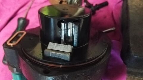

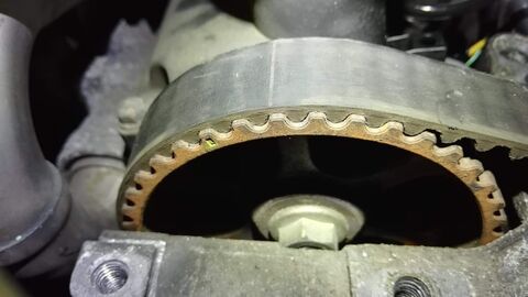

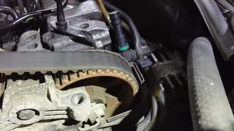

Csatravi
Predator2 #72464 üzenetére
Szóval kezdjük az elején.
A szíjtárcsát nem nyomatékra hanem szögértékre kell húzni. Vagyis alap 20Nm és ezt kell 135° ± 15° szögértékre meghúzni.
Ez sem véletlen van így. Akkora nyomatékerőt amivel a csavart meg kell húzni azt nem (vagy nehezen) tudsz egy fogásra húzni, viszont egy félbeszakított majd
újrafogott nyomatékhúzás már nem tud olyan pontos lenni mert egy nagyobb erővel összetapadt meneterőt kell leküzdeni. Ezért a szögre húzással lehet
pontosabb értéket elérni. (nem beszélve az kommerszebb nyomatékkulcsok pontatlanságáról)
Ami a jelet illeti. A szíjon lévő jelek csak az összerelést segítik és nem a kontrollt mert ha 2x körbeforgatod a főtengelyt már akkor nem lesz ott az ékszíj jele a
bordáskerék jelén. Nagyon sokszor át kell ahhoz forgatni hogy újra jelen legyenek. Kontrollt azt a pozicionáló tüskékkel kell elvégezni.
Ami a befecs szelepet illeti.
Azt írod hogy folyamatosan megy be a gázolaj a szelepből de nem a csúccsal van a baj.
Ez honnan tudható, kivettétek és megnyomattátok ?
Alap esetben mikor a csúcs zárva mert az elektromágnes nem húzza fel a kapcsolószelepet a rugó zárva tartja a csúcsot. Ha a számítógép jelet ad a mágnesnek akkor a mágnes felhúzza a kapcsolószelepet a kalibrált rugó ellenében. Ezen vezérlések közben a befecskendező szelep belsejében különböző vagy azonos nyomásvisznyok vannak. Nem írom le mind, van ennek szakirodalma.
Szóval 2 mozgó alkatrész van a befecskendezőben.
1. Kapcsolószelep ami egy rugó és egy elektromágnes hatására mozog.
2. Befecskendező tűszelep ami egy rugó és a gázolajnyomás mozgatja.
A kapcsolószelep mozgása 0,03mm azaz 30 mikron. Szárának illesztése 0,5 mikron !!! Látható hogy ha a ide a legkisebb piszok is bekerül ( a legjobb szűrő is
2 mikronos ) akkor a kapcsolószelep megszorulhat nyitott, zárt vagy kettő közötti állapotba. Nem beszélve a precíz tömítőélről amit a legkisebb szennyeződés is
mint a gyémántvágó úgy amortizálja le a nagy nyomás hatására.
A másik illesztett alkatrész a tűszelep a csúcsban. Ezt a rugó és a nyomászviszony mozgatja viszont ez szintén meg tud szorulni.
Ha a befecskendezők szerelésénél nem tartottak be bizonyos technikai előírásokat akkor bármi előfordulhat.
Leginkább az szokott, hogy egy nagynyomású leamortizálódása után nem cserélnek elosztócsöveket és csillagot vagy nem takarítják ki nagy precizitással akkor
az új pumpa telenyomja a csövekben lévő trutyival a befecskendezőket. Akkor is ha azok újak és akkor is ha régiek.
Ha spénesedés lépett fel akkor nem szabad félmunkát csinálni mert hiába a pumpacsere az kevés ilyenkor.
Szerintem nem biztos hogy a megfelelő szerelő nyúlt az autódhoz. -

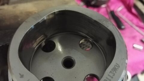

Ez az egész sztori basszus, nem vagyok híve a felesleges pátyolgatásnak, de ez így ahogy van nemhogy a pátyolgatás elhagyása, hanem nem értelmezhető szerelésnek se.
Szivattyú és porlasztók kimérhetők gépben jók-e, utána üzemanyagrendszer takarítás, új szűrő természetesen. Lehetne mérni kompressziót is ha már kint vannak a porlasztók, ránézni a vezérlésre jól lett-e felrakva. Ha ezek okésak akkor annak a kocsinak gyönyörűen járnia kell.
A régi 1.5 dci-k közül a 65 és 82 lovas a két legegyszerűbb és legelpusztíthatatlanabb motor.
A blokk ha jól tudom full ugyanaz, tehát csereszabatosak a dugattyúk egymással. -

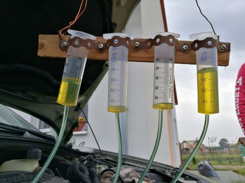

mdav88
mdav88 #72326 üzenetére
Urak, erre van valakinek ötlete?
Reggel elég nehezen akarta elkapni a fonalat prüszkölt, majd beindult de mintha háromhengerezett volna. Egy percen belül helyreállt. (Rob szerint túl sok benzin jutott az égéstérbe, nehezen égett el). A nap további részében pöcc-röff. Teljesen random csinálja.
Robbal privátban elkezdtük az eszmefuttatást.
-Akku rendben (nem erőlködik szépen forgat)
-Trafók kimérve, rendben vannak
-Gyertyák kb egy évesek talán renden kéne lenniük
-Benzinszűrő kb másfél éves, bár ha el lenne tömődve konstans nehezen indulna.
-AC pumpa talán ez sem lehet probléma, ha az esetek többségében rendben megy.
-Fhp tiszta, ám én erre tudok gyanakodni/gondolni. -
Predator2
Csatravi #72455 üzenetére
A történet, nagyon bonyolult, és szövevényes is, de röviden:
Nemrég vettük az autót, amit szivattyú hibával hirdettek.
Alkalmi vétel volt. Terhelésre leállt->résolaj mérés->2 pori nagy résolaj veszteség.No para, gyorsan 2db kapcsoló szelep csere, vissza a porlasztók, és már lábon is jött haza a kocsi, de az egyik porlasztó felújítás nem volt az igazi, mert fura hangja volt a kocsinak, izzítás világított is.
Majd itthon, újra szórakozás a kocsival, és mivel javítva lett a porlasztó (résolaj rendben), elment vele faterom egy próba körre. Sajnos 100m után a kocsi megállt, vissza kellett tolni az udvarba. Se kép se hang.
Másnap megbontottuk és ezt találtuk:
[kép]
Csavar lelazult, elment a hajtás a nagynyomású szivattyúról. Illetve egyértelműen látszott, hogy 3 foggal elment a vezérlés, semmi gond, a szerelő azt mondta húzzuk vissza a csavart, majd indítsuk be. Így is lett, szépen járt. Mivel a szíjak nem voltak jó állapotban, meg nem is volt rendesen a helyén el lett vidve vezérlés cserére, és ha már ott volt, akkor ki lett cserélve a szivattyú is, az elektromos hiba miatt.
Minden jónak tűnt. Eljött az idő, hogy friss papucsokat kapjon az autó, így hát el is ment vele fater. Útközben meg-meg torpant a kocsi.
Gondolta valamelyik pori szarakodik még. Majd egyszer csak csatt, és az autó megállt. No para, jött a szerelő, trélerre rakták a kocsit.
Kiderült, hogy a szerelő nem nyomaték kulccsal húzta meg a szíjtárcsa csavarját, elment vezérlés. Így egy hétig ott pihent nála. Garanciában vállalta a hiba javítását!Kiderült, hogy egy szelep leszakadt, és kilyukasztotta az egyik dugattyút is.
Az hogy lehet, hogy a 82HP motor dugattyúja nem megy bele a blokkba, csak a 65HP? Volt valami machinálás? Tudtok ilyenről?
Mind1, most az egyik dugattyú egy 65HP-s motorból való (új gyűrűkkel)A szerelő járt/kelt vele, majd a kocsi megint megállt! Hazaszaladt a trélerért, visszavitték, és kiderült, hogy az egyik pori (nem a felújított)
2-es vagy a 3-as hengeré akkor is porlaszt amikor nem kellene. De nem csúcs hibából. Az autó amikor ment meg-meg torpant, a szerelő szerint, csak azért nem lazult le a szíjtárcsa csavarja ismét, mert most nyomaték kulcsal és menetrögzítővel rakta össze. Most szarakodnak hogy rájöjjenek, hogy ugyan miért porlasztó akkor is amikor nem kellene.Próbáltam rövid, lenni.
Nem voltam ott, csak az elmesélés alapján osztom meg veletek a történet egy részét, próbáltam úgy átadni, ahogy sikerült felfogni.
Nem vagyok autó szerelő! -

rob210
Predator2 #72445 üzenetére
Nem tudom ki cserélt neked nagynyomásút úgy, hogy nem mosta át az üzemanyag ellátó rendszert, de oda többet ne vidd.
Konyhanyelvre fordítva az apró fémreszeléket nagynyomáson járatod a rendszerben. Olyan lesz mint a homokfúvó, van még kérdés
A szakszerű eljárás a teljes üzemanyagellátó rendszer tisztítása.
Utána mehet fel az új nagynyomású.

Predator2
Helló
Két fura, de sajnos fontos kérdéssel fordulok hozzátok.
82HP-s 1.5dci autóról lenne szó. Delphi befecskendező rendszerrel.
1, Folyamatosan világított az izzítás visszajelző, de az autó üzemelt rendesen. Kiderült, hogy a nagynyomású szivattyú van rommá kopva. Ki lett cserélve egy bevizsgált darabra, de a rendszer nem lett takarítva, juthat spén a nagynyomásúba, vagy azt megfogja a szűrő? Ha igen, akkor tehet kárt benne?
2, Ugyan csak a spén okozhatja azt, hogy folyamatosan befecskendezi a gázolajat a porlasztó?
Olyan mintha meglenne szorulva valami a porlasztóban.
Köszönöm a válaszokat előre is.
