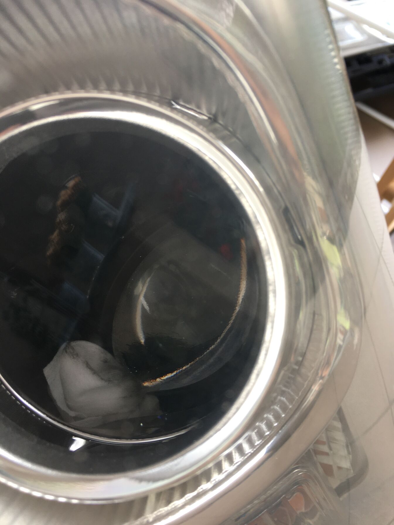

Ne akard szétszedni. Vannak videók, hogy hogyan kell, hol kell elvágni, hol kell törni, mely részét kell melegíteni, hogy végül szét jöjjön. Ugyanez a visszafele. Hol kell hőre lágyuló ragasztót használni, hol kell epoxival tömíteni, stb. Egyszerűen nem éri meg a végeredményért a fáradtság, meg a szükséges anyagok. Ha már annyit megteszel, hogy benyúlsz az izzó lyukán, és egy ilyen törlővel letakarítod, közel pöpec lesz. Minden más, nem arányos a befektetett idővel, esetleg még a projektort kimozdítva le tudod törölni az elejét, de ennyi.Csináltam egy képet, amikor a lámpa teljes szétszedése elött próbáltam magát a projektoros egység rögzítő csavarjait kiszedni, kicsit kifordítva, de a házon belül egy inbusz kulcsra tett IPA-s törlőkendővel letisztítítani a lencse elülső felét.
Hát, ott sem volt patika tisztaság. Ugyan ez volt igaz magára a búra belső felére.
[kép]
A képen látszódnak kis fehér foltok. Nah, azok a búrába bekerülő, kiszáradt menetrögzítő, ami a projektor csavarjairól jött le, mikor azokat szedtem ki. Ekkor döntöttem úgy, ha már lúd, akkor ez atomjaira lesz szedve.Amúgy a dzsuva 90%-a kijött szétszedés elött, de a nagy méretű cuccok zavartak, bár azok használat közben egyszerűen a gravitáció hatására elbújtak volna valemelyik sarkába a lámpának, és sosem zavartak volna, ahol visszahajtás is van, hogy takarja, és megfogja a bekerülő dolgokat.

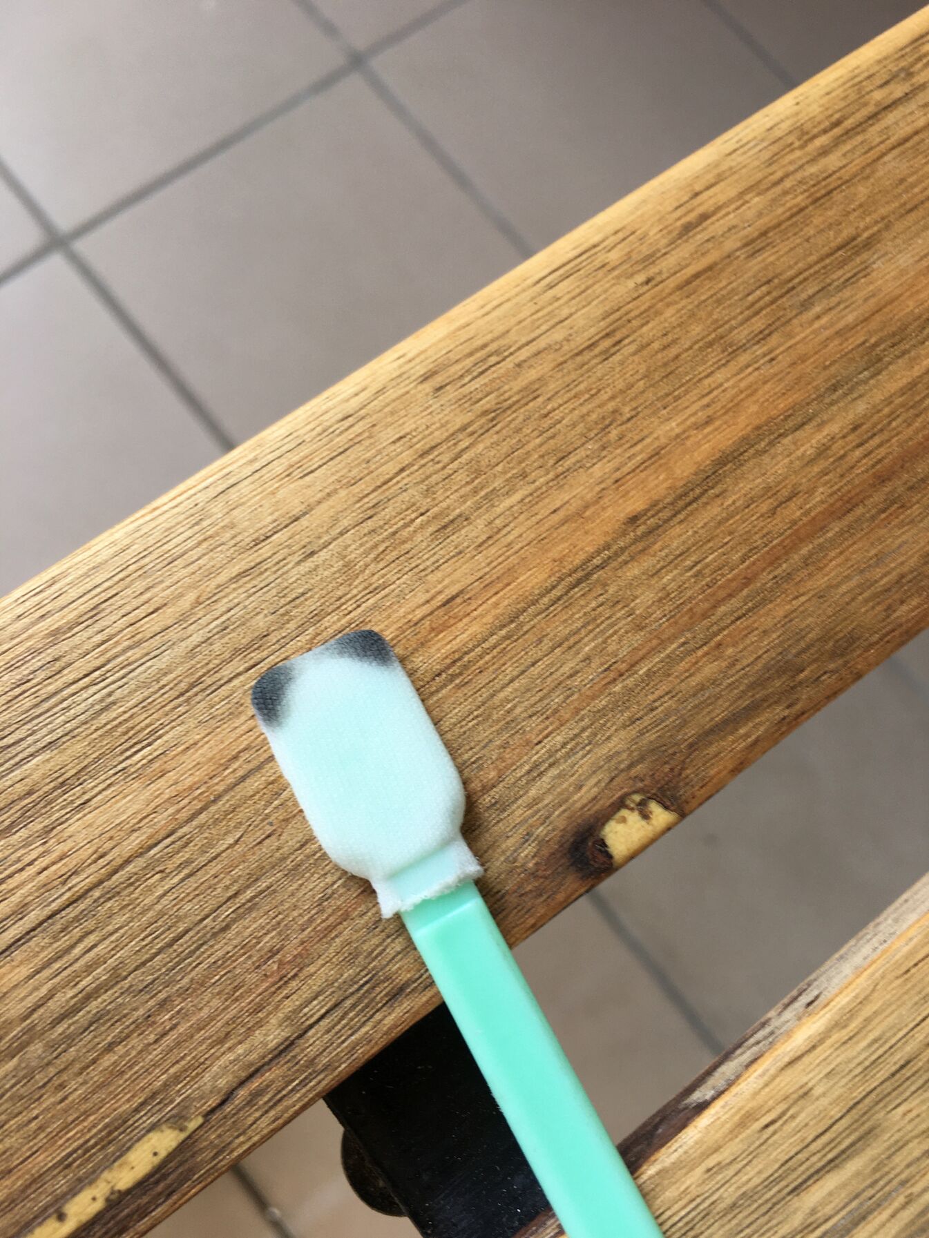

törlő:
Mikroszálas szövetből egy kis zsák a pálcikán, aminek a belső felén szivacs van, és ez van átitatva alkohollal. Ez a leggagyibb. Pont szenzortisztításra alkalmatlan, mert 1-2 szál mindig leválik, és néha csíkot is hagy, de erre, lámpát tisztítani, tökéletes.

A projektor tisztítása nem rossz ötlet, csak jó célszerszámot kellene találni, pl ez a tisztító nem is tűnik rossznak. Hasonló mint a vatta, vagy valami puhább van rajta?

Minap atomjaira szedtem én is az első lámpáimat, és minden egyes elemét megtisztítítottam, a terelő lemezt bedobtam galvánónozóba, mielőt megrendeltem volna az újakat. Ég és föld. Leginkább abban venni észre a difit, hogy arra a részre, ahova nem kellene, hogy világítson, tényleg nem világít, korom sötétség van, és oda, ahova kellene, szemre kétszer világosabb minden. (Eddig az volt, hogy amikor felkapcsoltam a refit, akkkor hatalmas világosság lett. Most csak annyit érezni, hogy ott, ahova nem világít a tompított, ott is ugyan olyan világos van.) A látótávolság is megnőtt. Ennek hatására állítani is kellett a fényszórón lefele, mert a szembejövőket vakította, holott, perpill Osram Ultra Life-okat használok, mert meguntam a 1,5 havonta izzócserét, pedig már próbáltam mindent (ha jár a motor, nekem ég a tompított, nem kapcsolom le városon belül sem). Ezek már bent vannak tavasz óta.
Aláírom, ha elmegy mellettem egy modern lámpával szerelt autó, látom a különbséget, nem is kicsit, de ez már olyan, hogy látok is vele.Pedig tényleg, az van, hogy a lámpán kívülről nézve nem látni semmi sérülést, mattulást, sárgulást, foncsorleválást. Annyi, hogy kicsit opálos a vetítőlecse. Most kb látni a lencse mikrolencséit.
Hogy miért szedtem szét? Gondoltam először, hogy a lencsét megtiszítítom DSLR szenzor tisztítóval, az izzófoglalaton keresztül benyúlva. Ez jött le róla pár húzás után. -

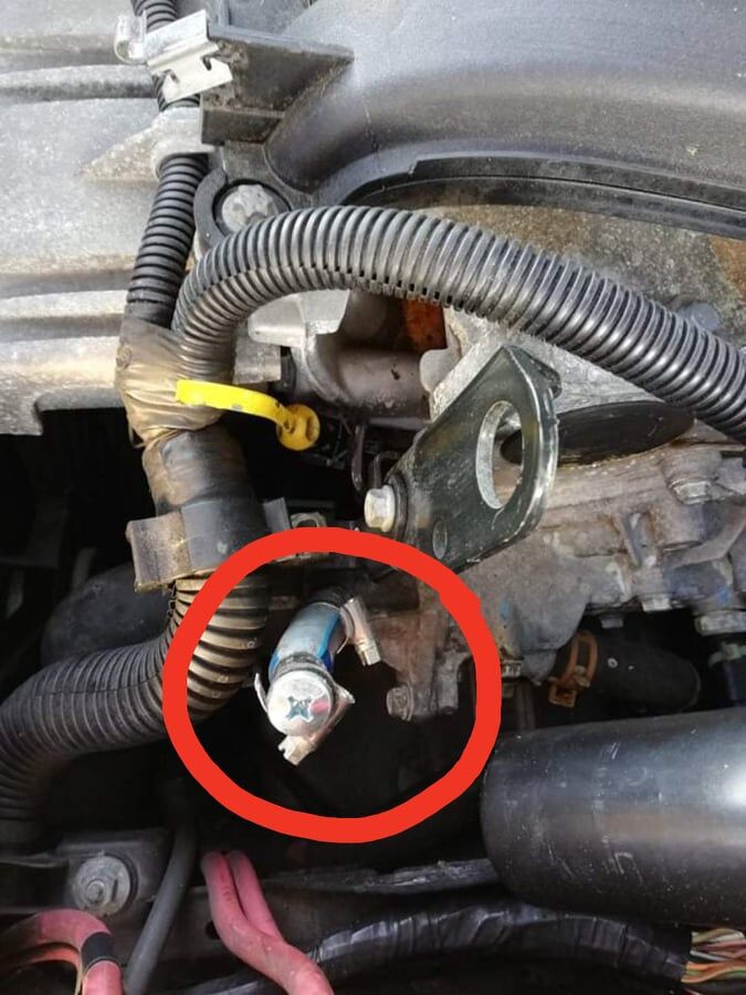

kalmanchris #71362 üzenetére
Szerintem akkor ilyen lesz az [kép]
Iskra 11.721.054. Vagy ennek a más márkájú megfelelője.
pld. BERU GN20 , FAE 74158 , MARELLI 062900084304. -

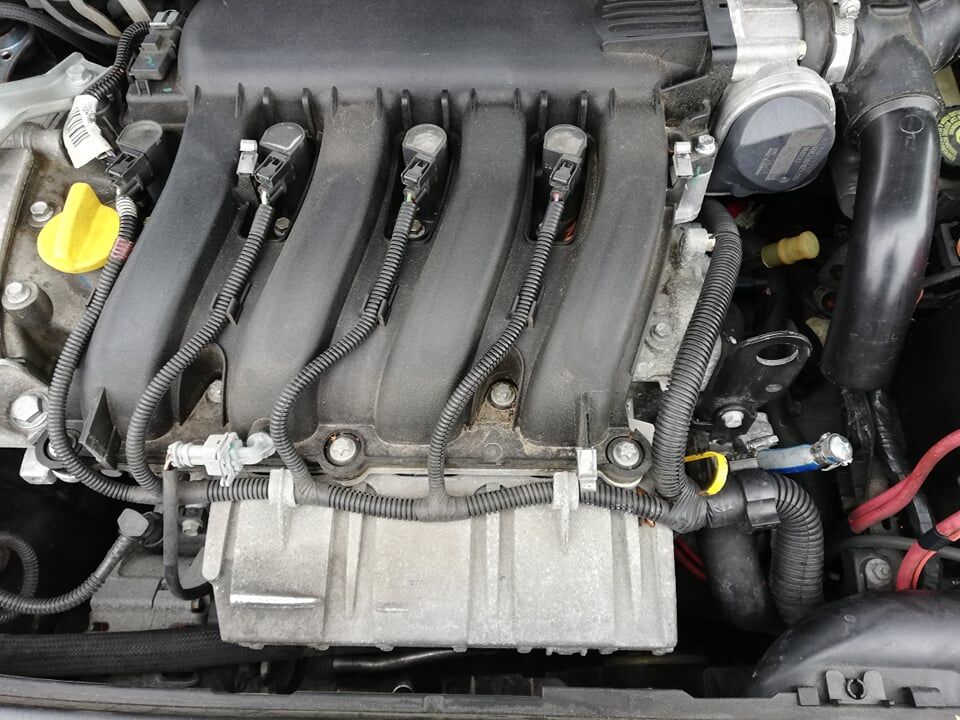

Czimby
Clio 3 2008 1.2(nagyonsiet) a beteg.
Misfire van az 1-es hengernél.
Magneti Marelli a trafó(gondolom gyári még).
Külföldi fórumok alapján elég gyakran meghalnak a trafók.
Van valami tapasztalat, hogy mi az ajánlott márka csere esetén?
Gondolom érdemes trafó + kábel + gyertyát is cserélni.
Eddig csak be-be dobta a hibakódot, pár napja meg akartuk nézni mi a helyzet a gyertyával(rájöttünk hogy nem egy elterjed méretű gyertyakulcs kell hozzá) így a pipa le majd vissza után annyiban is maradt a dolog.
Na de azóta a kocsi zabálja a benyát...

kalmanchris #71344 üzenetére
Menetesen van rögzítve az elektromos csatlakozása vagy csak rápattintós mint a motor izzítógyertya gyertyapipánál ?
