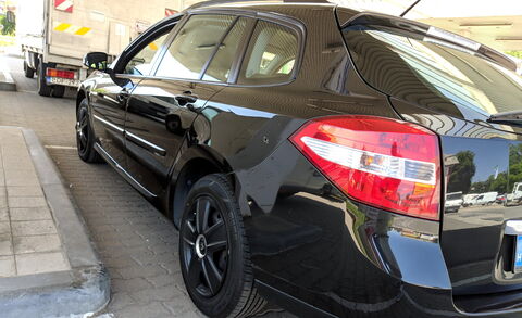

Kösz szépen, egyébként én ilyen autót sem akartam, tervben sem volt, de a történetét leírtam már az autós topikban. Amivel a mai napig nem barátkoztam meg, az a bajusz féle kapcsoló egy undormány akármikor ránézek, ahogy az odaállított tablet is. Miért nem lehetett azt beépíteni normálisan egy ilyen autóban, ez elég furcsa és gáz. A többi mind frankó, egy pillanatra látni a vele szemben álló Laguna-mat is. [link]
Amit én a mai napig a világ egyik lemegbízathatóbb autójának tartok. Szóval a Laguna III 2.0dci az kimegy a világból és olyan tartalékok vannak motorjában, hogy az valami elképesztő, legalábbis az enyém ilyen...
Igen, ezért is kérdeztem, anno én pl: a nagyobbik Stingerben és az 5.0 mustangban is azt éreztem néhány nap vagy óra után, hogy baromi jók, főleg a mustang a hörgésével, de napi használatra - itthon, a főváros és környékére - egyszerűen túl erősek. Azzal, hogy erősebb motor nem biztos, hogy többet eszik maximálisan egyetértek.
Egyébként pedig gratula hozzá, nagyon szép darab.
ΞΔGLΞ
CactuS #69128 üzenetére
Nem akartam tuningoltatni, mert már a gyári 510 is bődületes volt, de a wheelsandmore cégnél, mivel ennyi mindent vettem náluk - és mondták, hogy ebben a motorban jóval több van, mint ami, de az erősebb motor nem feltétlen fogja azt jelenteni, hogy többet is eszik és valóban így lett,- és ezért adnak 30% kedvezményt ráadásul addig innen ki nem egy az autó, míg az utolsó számítógép, szerelő, technikus több teszt után rá nem bólint.
És mivel ez egy AMG merci, gyári állapotban nem lehet (olyan jól ) majd eladni, ha egyszer úgy alakul, mert ezeket nem átlagok veszik, mondta az ügyvezető elég jó angollal, mint tuningolva és főleg az ő papírjaikkal igazolva
Oké, akkor csinálják .
Lényegében totál így néz ki az autóm (alsó kép), csak a felnin nekem nincs ezüst keret, én feketebuzivagyok kerékben de szinte pont ilyen, hatalmas aranyszínű féknyergekkel, féktárcsával. Fent még a gyári állapotban látni...
Ennyi a története nagy vonalakban.
