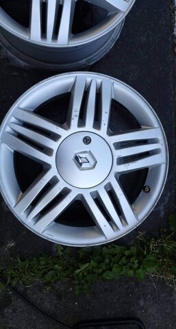

Ha ez 400 ezer, akkor az enyém 800 fölött ér...
A motorháztető még nem is érdekelne, de ahogy a lámpánál meg a kerékívnél rohad, meg a felni is amilyen rozsdás, hát az művészet. Hogy néz ki akkor alul, a rugó, a kipuff. A váltóban mikor volt olaj cserélve, sose. Jó lesz ez 200 ezernek is. -

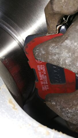

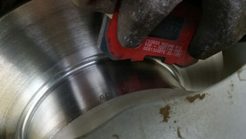

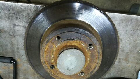

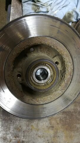

Na csak kicseréltem a 2 hatsó féktárcsát csapágyastól, abs gyűrűstől. Ahogy vettem le akkor lattam a régin nem is volt abs gyűrű. Azótta ha pl 90km/h vagok egy satuféket még a vészvillogó is bekapcsol kb. 40nél.de ha elengedem a feket es visszaváltok ki is kapcsolja. Nem is tudtam, hogy van benne ijen -

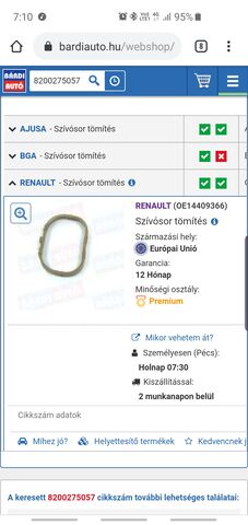

Próbáltam visszakeresni de nem találtam ,ma végre eljutok diagra,fojtószelep vizsgálatra az alapjáratom miatt. A szerelő azt mondjalehet nem ártana cserélni szívósor tömítést is. Mi a cikkszáma tudja valaki? 2005-s grandour 1.6 16v én ezt találtam jó lehet?
8200275057. Kellhet még más is? Van a szívócsonkon/oldalon még más tömítés is mert akkor már egybe kicserélnék mindent. Köszönöm -

rob210 #69634 üzenetére
Szivás a csapágy csere?mert akkor megnézetem jövőhéten és lehet dobom inkabb az egéssz tárcsát és akkor cserélem magamnak.Gondolom nem túl bonyolult.Én is az űlés alattira gondolok mert azotta csinalja miotta kiporszívóztam rendesen és akkor tologattam az űléseket. Most mentem vele és semmi. Ugylátszik kéreti magát.
rob210
Robi81 #69632 üzenetére
Csapágycsere M II nél sok sikert

Megane 2-höz szeretnék hátsó féktárcsát vásárolni
Ezeket párban vagy külön árulják?azaz ha rendelek 1et vagy 2öt kell?
