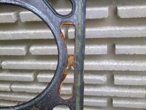

GeRbo_92 #60775 üzenetére
Értem és az, hogy nem volt nyomatékra lehúzva megfelelően a hengerfej az az erling hibája?
A meghúzási sorrend és a megfelelő nyomaték nem véletlen van megadva.
Ha ez az erling hibája lenne, akkor az egész tömítés úgy nézne ki nem csak azon az egy részen.
De kérdezz meg mást is ha igazán szerelő akkor ugyan ezt fogja mondani.Az a hengerfej tömítés ami a gyártó hibájából megy szét nem így néz ki.
Hanem így:Netről szedett kép!
Egy biztos a cortecot ne vedd azzal rosszabbul jársz!
