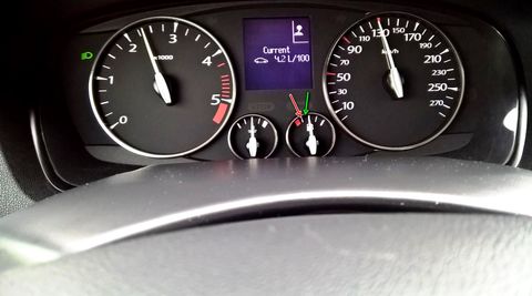

Egy kérdés...
Laguna3, 66 literes tank.
A képen látható, hogy a piros nyíl mutatja, hogy az első vonalon volt a mutató, mikor beálltam tankolni. Tankoltam 5000 ezerért, 392ft/liter áron. az 12.7 liter, és a zöld nyíl mutatja, hogy pont a kettő között mutat tankolás után, de megmondom őszintén, nekem ez kevésnek tűnik, Kb inkább a fél előtt egy kicsivel vártam, de lehet, hogy így jó... szerintetek?
Csak azért kérdezem, mert ha átbaxtak, akkor tudom, hogy legközelebb ezt az omw-t kukázom...
