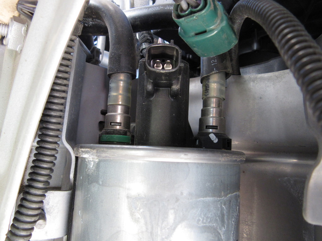

Meg tudná valaki mondani, hogy Renault Fluence 2011. évi 1.5dCi 90LE autóba
milyen üzemanyagszűrő kellene? és mennyi van benne?
Mert láttam olyant is hogy előszűrő és szűrő, másként is néztek ki.
Rokonnak intézném a cuccokat, de nincs kéznél az autó. -
