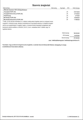

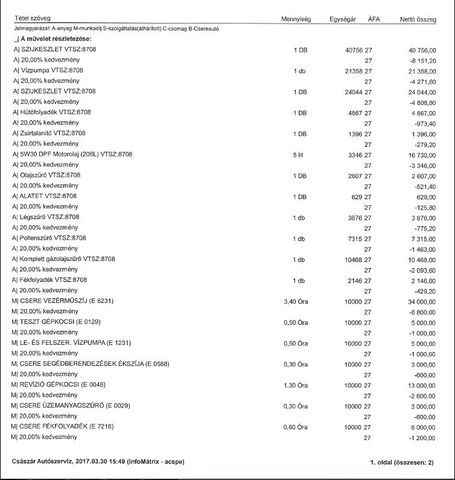

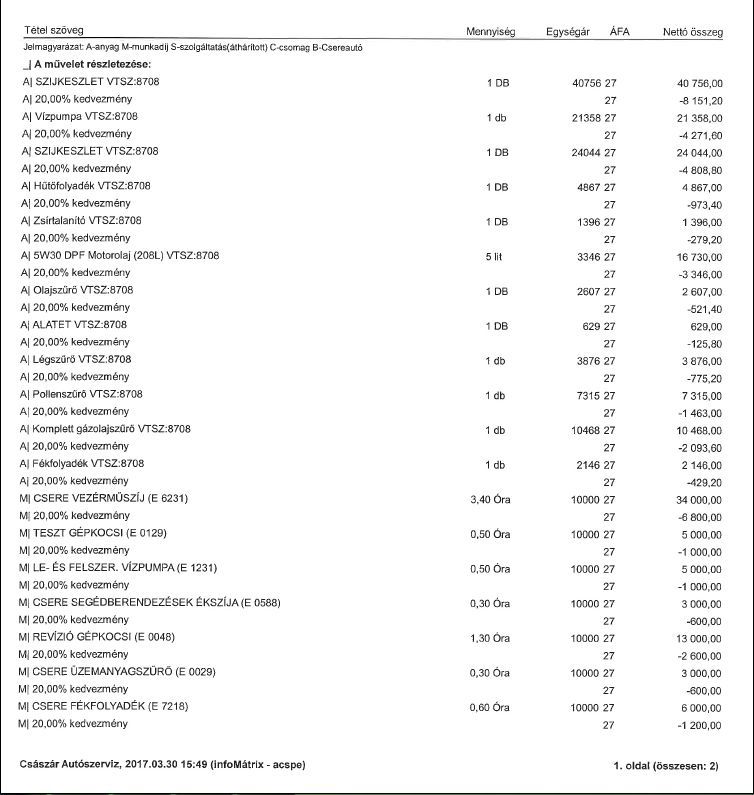

Anno a legelső nagy szervizem 400e ft körül állt meg, abból ~100 volt csak a munkadíj, utána 1 hétre rá még elvittem egy másik szerelőhöz mert a vezérlést még szarul is állították be. Akkoriban sopánkodtam is rajta, hogy miért nem egyből anyám szerelőjéhez vittem el. Ma már nem jut eszembe különösebben a story, de akkoriban azért bosszantó volt. Ezeket az óradíjakat itthoni viszonylatban tényleg nem értem.

Eljött nálunk a "nagyobbacska" szervíz ideje, ami pontosan a következőket tartalmazza (vezérléscsere, motorolaj csere, olajszűrő, levegő és pollen szűrő, váltóolaj csere ÉS első féktárcsák és betétek cseréje). Kértem egy Renault szervízben (nem tudom hogy pontosan megnezevhetem-e itt) egy árajánlatott. hát kaptam...
számítottam hogy nem lesz olcsó (bár reménykedtem mostanában innen onnan azt halottam hogy már nem mindig olyan nagyon drágák...) de ez.. a kedvencemet azért kiemelném:Olaj ELF 5W 40 4l 32,264
