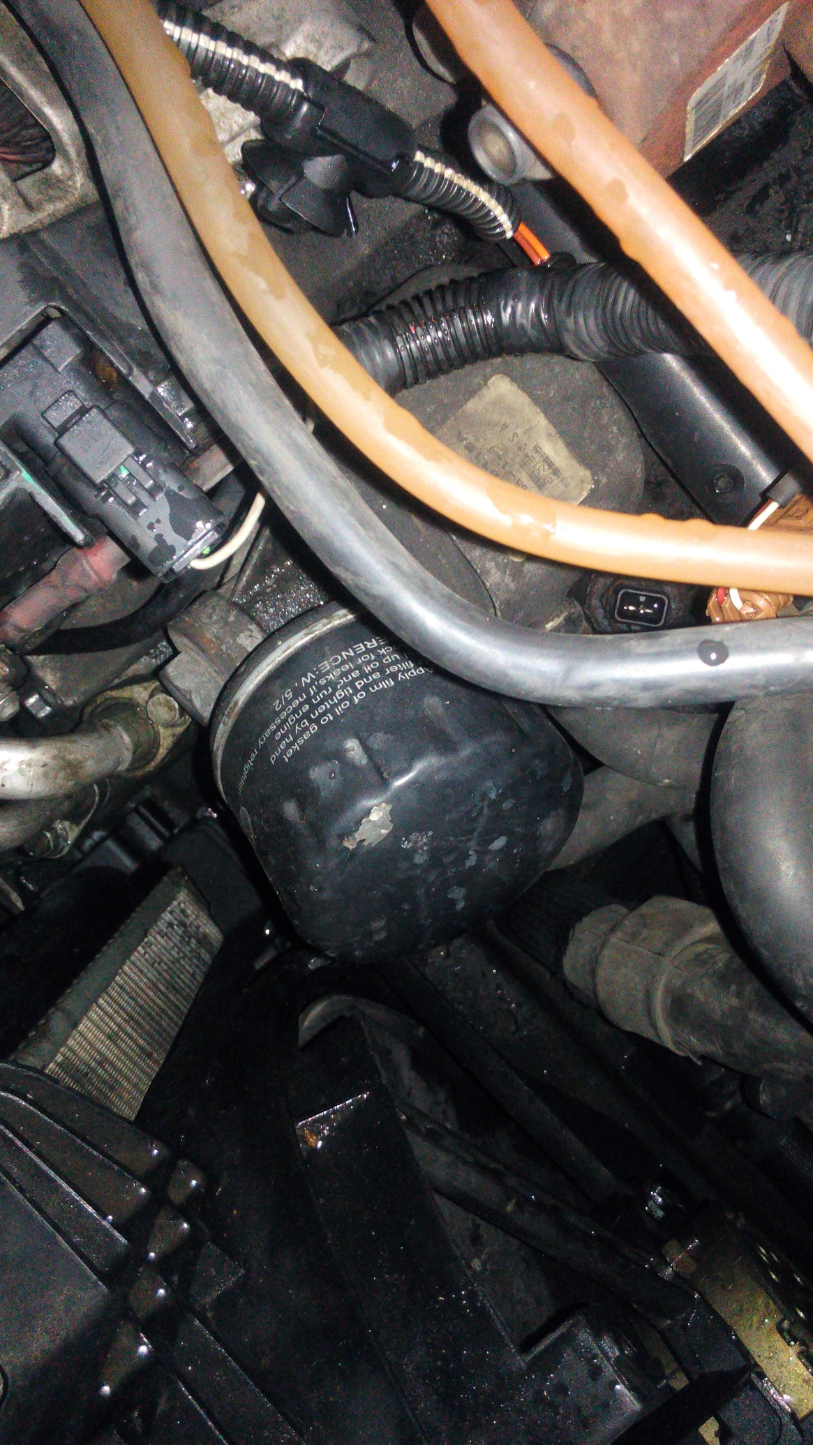

Igen ez a szűrőcsere résszemről is homályos.Az olaj számomra frissnek tűnik.
Mert mikor cseréltük az olajat a másik motorban és megnéztem a pálcát,,vizzes,, volt az 5w40És ebben is.
A szűrőt mindenképp cseréltetni akarjuk, mert ez biztos a motor régi szűrője.
Ma feltöltjük szintig a vizet 50:50 keverékkel, és megnézzük folyik e vajon.
Mert ez a minimum jelzés aggaszt. -
mycso
roseane2004 #50170 üzenetére
Olajat kénytelenek voltak benne "cserélni", hiszen szét volt kapva a motor, asszem említetted a hajtókar csapágyakat is.
Ahhoz, meg az olajteknőt le kell venni. Tehát az olaj tuti "új" benne, viszont a szűrőt lehet nem volt kedvük lecserélni...bár ezt én is fillérb@szásnak találom, mert nem hiszem, hogy azon a párszát forinton múlna valami.
Azért ha jársz náluk, mutasd meg nekik/kérdezz rá. -

diablo1984 #50173 üzenetére
Sajnos én is az olajcserén gondolkodom.
Lehet komplett motor,,régi,, olajjal van.Bár híg és nem kormos, csak halványan fekete.Szombaton a hátsó kerékcsapágyat kicserélik,akkor megmutatjuk nekik a szűrőt hogy mi történt az olajcserével.
diablo1984
furcsa, gondolom hülyeségnek tűnhet az a dolog, ha azt írom, hogy talán nem cserélték ki? mert ütött-kopottnak tűnik, mint amit pakolásztak a motorral és odavertek egyszer egyszer, de lehet csak vaklárma és nem egy ilyen piti dolgon spóroltak.....

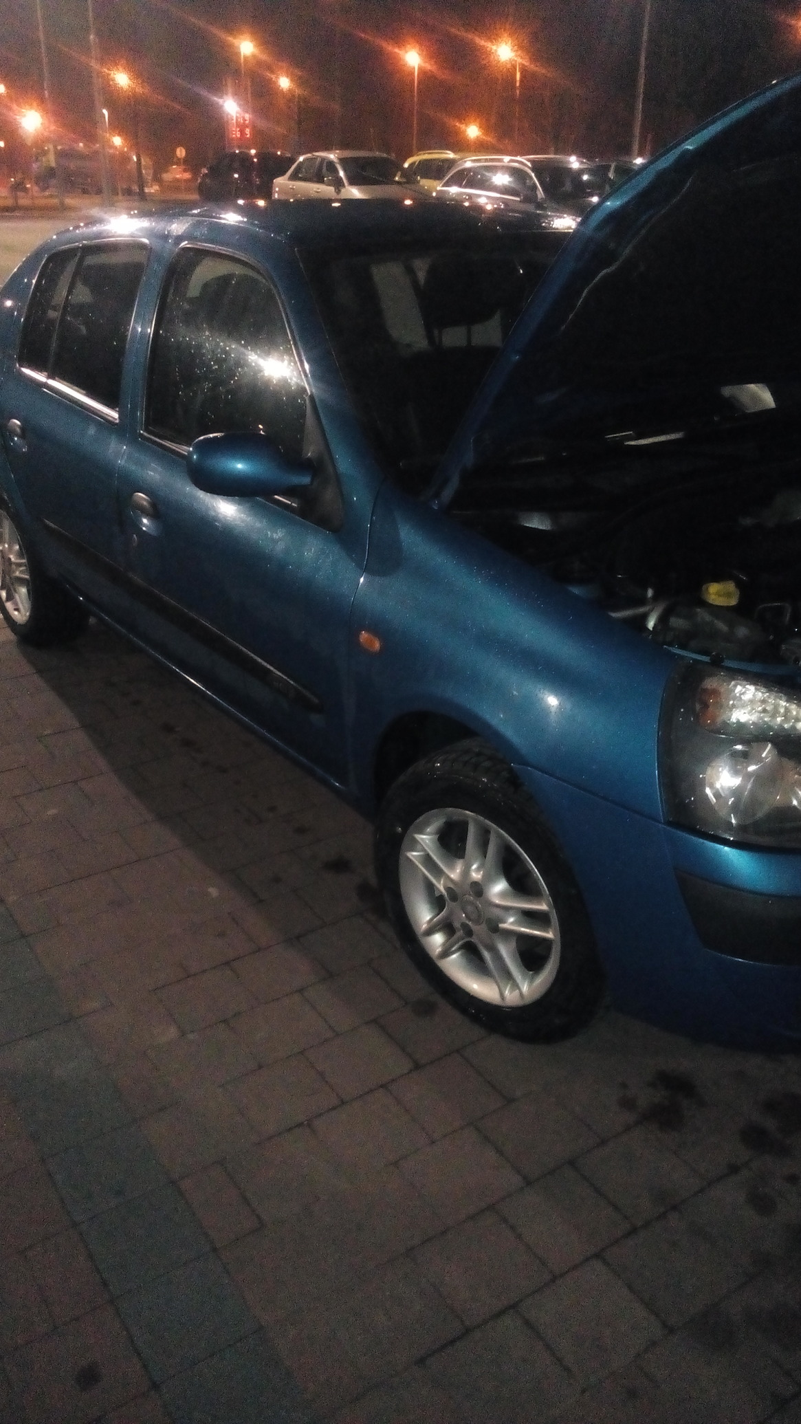

Sziasztok:
Szakik tanácsát szeretném kérni:
Megjött a hirdet thaliank.
Tegnap, motormosás után hogy megtudjuk van e szivárgás stb lemostuk a motort.
Ekkor fel tűnt hogy hűtővíz minimumon van.
(új vezérlést kapott az autó,friss vizzel) (lehet a fűtésrendszerben elterjedt?)A másik hogy olajcsere 4000km ez előtt volt, még az előző motorban(motorcsere)
És így nézett ki a szűrőnk(csillogott)Nem tudom elképzelni hogy nézhet ki egy 1hetes szűrő így(2000ft tétel), de még a több ezer km szűrőnk is hasonlított egy újra, fűzött blokkot kapott, gondolom abba nincs olaj, ők raktak új olajat, mert a nivopálcát nézve min és max között van,és szép híg az olaj.

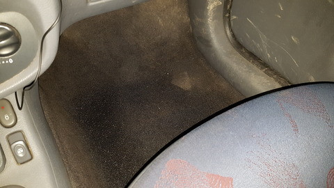

Wiz Khalifa #50132 üzenetére
Ha az erősítő kábelét az anyós oldalon vitted be, akkor én látnék összefüggést eközött, és az özönvíz megjelenése között.
mycso
Hali, megane 1 általában az első szélvédő aljánál, jobb oldalon szokott ázni. Tömítetlenségi probléma, illetve amit már más is írt az eső elvezetők dugulása is tud ilyet produkálni, ezen irányokba keresgélj.

Azt is jó volna tudni hogy az első üléseket hogy tudnám kivenni a legegyszerűbben? Mert ki akarnám venni őket főleg amiatt mert a kábeleket a szőnyeg alá kéne tenni (erősítő kábele meg az RCA) és mert a síneket is be akarom kenni jól mert a sofőroldali nehezen csúszik már.
Wiz Khalifa #50130 üzenetére
Thiliánál a sárvédőknél nincs szélvédővíz levezető? Ha az lent eldugul, akkor rossz helyre folyhat a víz.

Wiz Khalifa
roseane2004 #50126 üzenetére
Nincs tetőablak Thalia-ba.
Ablakok persze felhúzva stb...
A sofőr oldalon találtam valami dugókat a pedál felett a múltkor porszívózáskor. Megfogom lesni hogy ez van-e az anyós oldalon is.

Ha nincs tetoablakod, es vagy lehuzott ablak,akkor nem tudom elkepzelni honnan kapott.Ha zarva volt az auto.
Wiz Khalifa
roseane2004 #50124 üzenetére
Fűtés nem volt. Viszont autómosó igen. Gépi. És ott nyomatták rendesen a vizet.
roseane2004
Wiz Khalifa #50122 üzenetére
En olyat olvastam errol telen mikor parasodott valaki hogy a futoradiator a kocsiban lyukas,serult es edeskes illata is van akkor a hutoviz a futesbol. De ha nem nyomtal futest akkor az esozes jutt be valahogy,most nagy esok voltak.

Elkeszult azt auto, uj megane motor, porlaszto felujitas, uj vezerles, valto akadt egyesben, keves olaj volt benne, azt is kapott.240e a vege.
Viszont nyaron szallszakadt lett nemetbe(bp-munchen 700km) tartva a 2003as gyari michelin gumi jobb elsoje,
Ez abban nyilvanult meg hogy 120felett berezonalt az auto, gondoltuk 5 szemely plusz tele csomagtarto,ennyi a max.Ugy 500.km-nel egyik parkolobol kihajtva 110nel kezdett el szitalni a kormany, jo akkor 100al mentem tovabb gond nelkul.
Majd olyan 600km-nel parkolobol kijove a jobb eleje rangatta a kormanyt mintha 3 meterenkent kattyuba mennel.
Ezt 30-60km sebesseg kozott csinalta,megerkeztunk nemetbe.
Agyaltunk mi lehet, mi a toronycsapagyra tippeltunk,gumi ranezesre jo allapotban volt)Majd hazafele ugyanezz 60km/h felett elmult ,de 105-110nel szitalt a kormany.(Friss jogsis voltam hogy kicsit izgalmasabba tegyem az irasom, juliusban vizsgaztam,augusztusig 3000km vezettem,majd mentunk nemetbe,1 evig gokart karbantarto voltam nyarig,napi szinten gokartoztam nem egy defektes gumival nyomtam a palyan)
Igy jottunk haza keves megallassal 100as fix tempoval.
Elvittuk gumishoz mondta szallszakadt a jobb elso, kemeny hogy epp autoval hazajottunk es sajat labon.
Anyagiak miatt felkerult a teli gumi(Augusztusban) Arra a rovididore nem akartunk nyarit venni,teli is kuka igy hogy nyaron is hasznaltuk.
Hatso kereken maradt telen a teli gumi elol kapott uj teli gumikat, Nyaron eszrevettuk hogy bug az auto menet kozben a teligumival, majd kapta elolre az uj gumit elol megszunt a zaj.
Mar megvettuk a nyari gumikat, varunk a jo idore foleg hogy mukodokepes lett az auto, vajon elmulik a hatso bugo hang? Mert a szerelo elvitte az autot autopalyara tesztelni es mar cserelne kerekcsapagyat.De egyenlore nemet mondtunk neki,remenykedunk a nyari majd elcsititja a bugo hangot.
Az irasomat azert gondoltam megosztan, mert kertem itt segitseget toletek a hibas auto miatt, es gondoltam megerdemlitek a vegeredmenyt is.
A masik a sajat hibankbol tanulva ha valaki szitalo kormannyal talalkozik ne menjen autopalyara. Es maximum gumisig guruljon lassan. -
