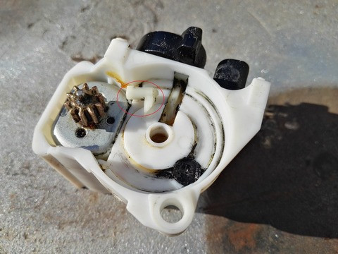

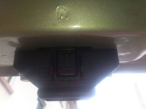

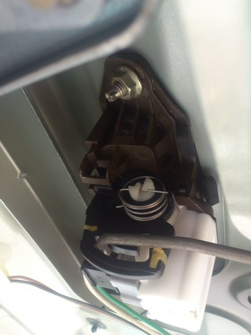

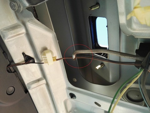

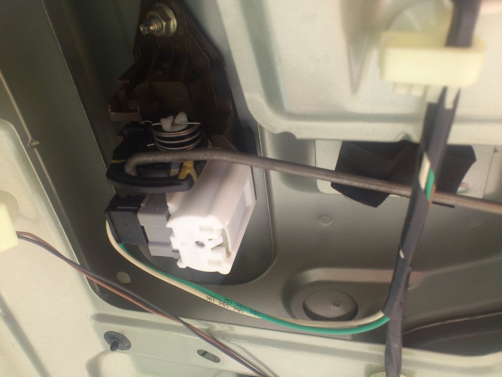

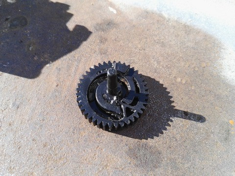

AthlonXP
Na azóta csak sikerült kinyitni. Erősebben kellett nyomni.
Meg lett a hiba oka is.
A jelölt kis pöcök tört ki, látható, hogy hol volt.
Ez a fogaskerék megy fölé, szerencsére a fogak hibátlanok a motoron és a keréken is..Az egész pedig egy rudat mozgat, ami nyitja, zárja az ajtót....
A jelölt rúd akasztható be a fekete fogaskerékbe.
Szóval, ha valakinek esetleg van egy ilyen szerkezete, amit eladna, akkor ez most a reklám helye, mert vevő lennék rá!
Amúgy kérdeztem az Unixnál, csak márkaszervízen keresztül beszerezhető és kb 18k az ára, a komplett szerkezetnek.
