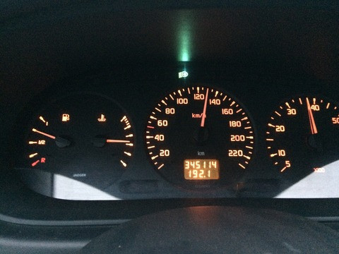

Wiz Khalifa
Gabady #50596 üzenetére
Ennél a motornál ami nekem van sokan a 180-190-et elérték vele de az a max és piszkálásmentes motorral.
Én 160-ig toltam de éreztem hogy még gyorsulna csak épp már elfogyott az út (ingyenes autópálya szakasz, már jött a lehajtó).
De amúgy szerintem az energy motortól jó az a 170 főleg hogy mennyi km van benne.
Gabady
Wiz Khalifa #50592 üzenetére
Nekem 1.4 energy motoros Megane 1 volt az alany, JB váltóval. 110nél forgott kb 3000-et. Amúgy ennek a motornak kb ennyi a vége....

Wiz Khalifa
No a légzsák kijelzésem megszűnt. Ugye én oldalt bizgereltem meg a csatikat meg kontakrtspréztem. De azt nem tudtam hogy az ülés alatt is van csatlakozás. Azokat ma széthúztam, kicsit megfújtam szájjal, meg megtöröltem, összedugtam és elmúlt a légzsák kijelzés.
Amúgy ebben az 1.4 8v-ben az a normális ha 130-nál 3900-at forog kb?

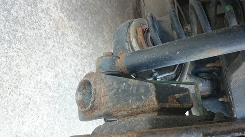

[kép] Felső meneten!
Az a zöld téglalap a jelölés/azonosító egyáltalán? A zöld a "lágy" a piros "kemény" vagy hogy van ez pontosan?
