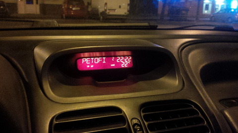

Gabady
Wiz Khalifa #50592 üzenetére
Nekem 1.4 energy motoros Megane 1 volt az alany, JB váltóval. 110nél forgott kb 3000-et. Amúgy ennek a motornak kb ennyi a vége....
[kép] -
