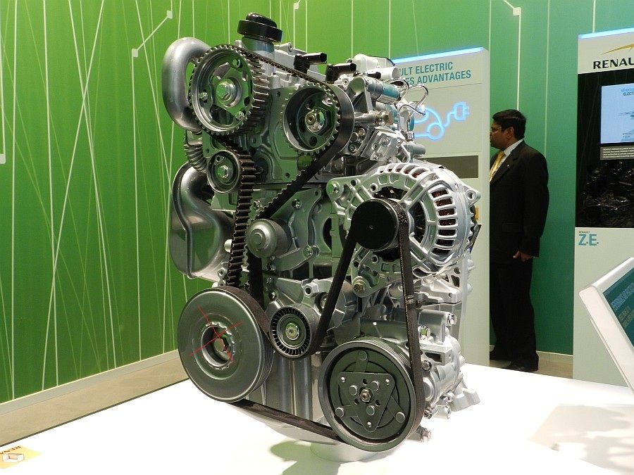

Generátor szíj miket hajt?
Ami felülről látható két kisebb fogaskerék, lámpa felől,és utastér felől középen egy nagyobb fogaskerék, elég 8-as mozgása van. És valami csörög is, remélem annak a csapágya csörög. (most kapott nem rég új vezérlést, szóval remélem,,csak ez,, zörög.Videót már töltöm fel.
Addig is kérhetek némi infót ez nagy gond?
X-el jelölt fogaskerék ,,8-as,,ként jár.

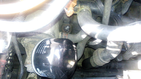

Kepet nezve az olajszuro felett,es a narancssarga csati kozott van egy aljzat, az micsoda lehet? Sajnos nincs sok ill semmi szakertelmem az autok irant, es mar bizalmam sem valami ami a szereloket illeti de ezek a kabel be nem dugasok irritalnak, felemre intenek.
Az legzsak erzekeloket meg se emlitem,vajon azok bevannak e dugva..

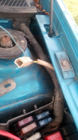

Sziasztok, valoszinuleg valami univerzalis duda lehet ebben.
Nos motor csere tortent es nem talalom a duda csatlakozojat.
Hol lehetne megtalalni?Honnan jon? Nem dugtak vissza..
(az a vekony kabel piros saruval az menne a dudaba,de a masik fele egy testre van kotve, a pozitiv kabelnek nem talalom a helyet,es annyira rovid a kabel hogy nem lehet messze meg se talalom:/

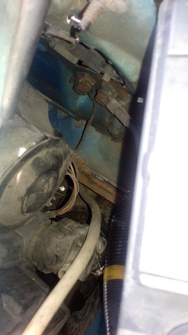

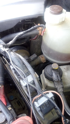

Amúgy most hogy kapott új motort, sűrűn nézem a motorteret és rengeteg kábel log(plusz minusz) a levegőben.(de ilyen vékonyabbak 0,5 - 0,85es vastagságúak(max valami érzékelő kábelek lehetnek)
Ami nem tetszik, de sajnos nem tudom a motor minden alkatrészének a pontos nevét, csak most kezdtem tanulmányozni, és tanulgatni, főként a ti tanácsaitokból, és visszábbolvasva memorizálni az alkatrészeket és szerepüket.
