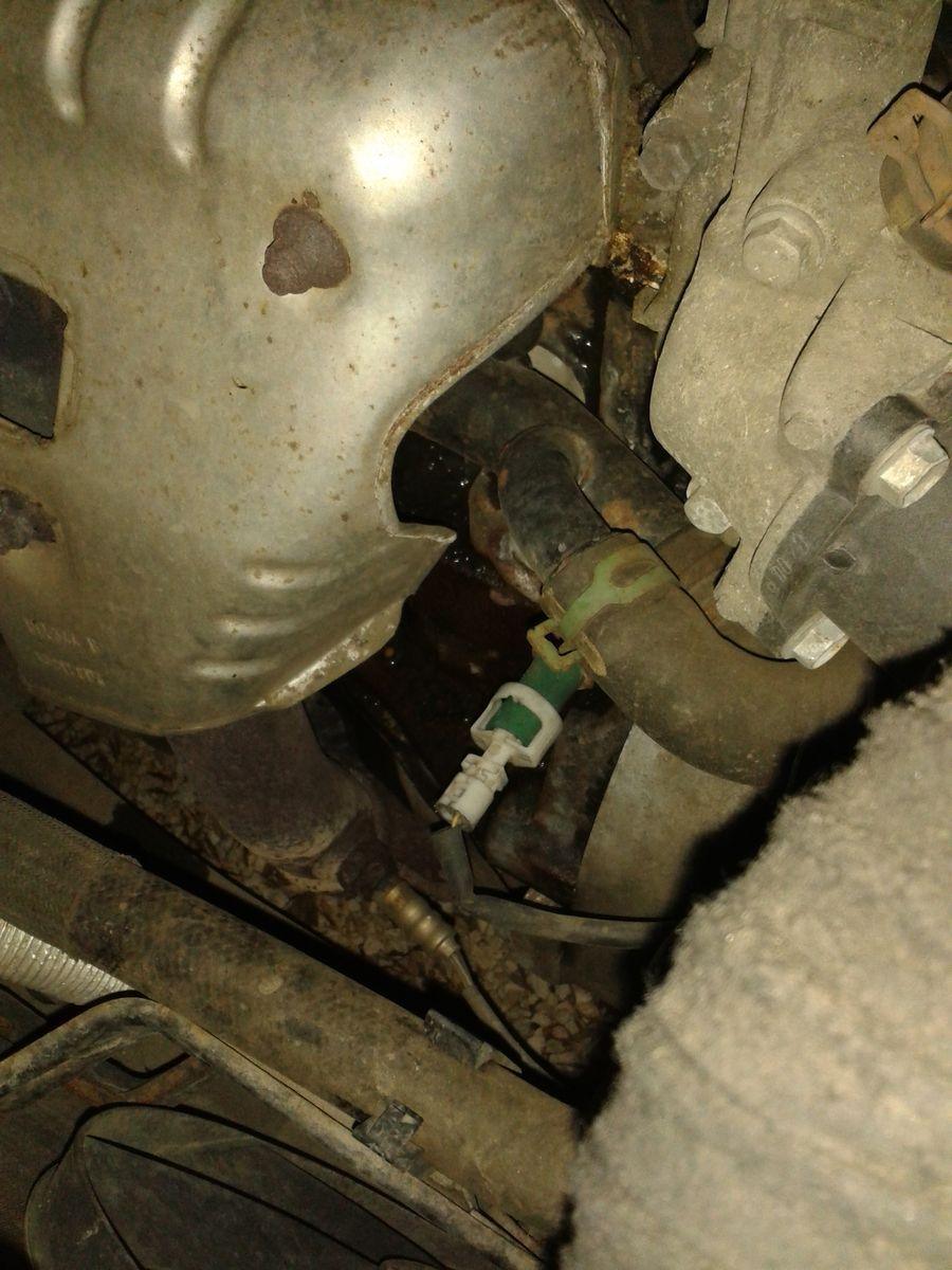

rob210
Hát ebből a képből ember legyen a talpán aki megmondja.
Elrepedt csőtől a bedöglött vízpumpáig minden lehet.
Részeletek?Bár élek a gyanúperrel, hogy a fém vízhűtő csöved ami kereszteb megy a motor előtt az korrodált el.
Ez típus hiba a renaultnál.
Vagy a szimering megy szét vagy az egész cső megadja magát.
Nem nagy ördöngősség a cseréje, nem is túl költséged, de szerelni azért kell.
