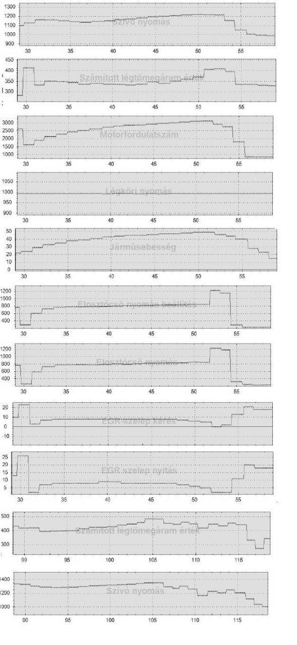

Izzítógyertyák lyukain keresztül bele kéne nézni a motorba sztetoszkóppal. Lehet valamilyen mechanikus hibád van.

Nem szív valahol falsh-t? Turbó csőnél ? 0,2-0,3 az nudli 0,8-1,0 bar körül kéne töltenie ha parkettázod...

Vezérlés volt cserélve mostanában ? Mert nekem nagyon úgy tűnik hogy itt levegő/ üzemanyag arányba lesz a bibi.
sanyirenyo
jelenleg is rajta van a gép :-)
Kitöröltem a tanult értékeket az ecuból, és volt egy féklámpa kapcsoló hiba is ami csak néha jött elő(azt küldte az ecunak hogy nyomom a féket) most jobban kipörög(de egyhelyben állok) .viszont most szürke a füst és csipős szaga van. megyek vele egy karikát..meglátjuk... -

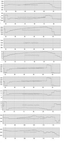

Élő adat /diag kéne neki mert így csak találgatni fogsz/fogunk.

Azért én csak megnézném diaggal mennyit szállítanak a befecskendezők mert nekem elég gyanús hogy parketánnál nyakon önti üzemanyaggal amit nem bír elégetni vagy kevés levegőt kap. Amit első körben meg próbálhatsz légtömegmérő érzékelőjét és turbó nyomásszabályzó szelepet szépen kitakarít.

Clip diaggal kellene menet közben meglesni. Esetleg a turbo is tud ilyet produkálni, de online mérés kell.
A becsörög mit jelent pontosan? -

Turbónyomást mértetek miközben padlózod?

1.5dci ből volt pár variáció..LE? Ha parketta van es feketén füstől az porlasztó lesz (befecskendező).

Sziasztok.. Segítséget kérnék 1 Renault thaliaval kapcsolatban. 2005-ös 1.5dci. Nem pörög fel. ha lassan nyomom Állóhelyben a gázt akkor veszi a fordulatot, de ha odalépek neki akkor torpan, feketén füstöl. mindez közuton: nem lehet vele előzni gyorsítani, mert mikor odalépek neki becsörög feketén füstöl és nem megy. hibakód nincs!! turbó, nagynyomású, szivattyú, egr, befecskendezö, mapszenzor JÓ !

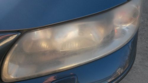

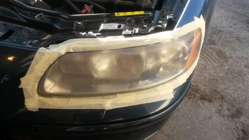

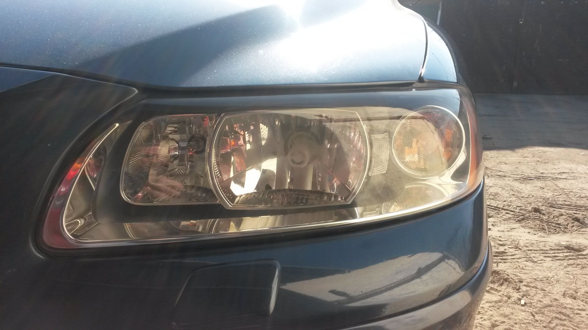

Akkor azzal kezdem ami általában az első kérdés, hogy mennyibe kerül? 3000/db áron csinálom az átlagos méretű lámpát. Először lecsiszolom az elöregedett részt általában 500/800/1200/2000-es papírral a fakultság mértékének megfelelően, aztán polírozom két lépésben, majd megy rá a keményviasz két rétegben. Általában 2-3 óra alatt megvan a dolog.
