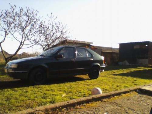

Jelentem, vannak fejlemények, a Renault 19-elkapcsolatban
Rob20segítségének köszönhetően, sikeresen megjavítottam a gyújtás elosztó hibáját. Gyári állapot, pipa.
Ma beszereltem a kormány gömb csuklókat. Holnap a jobb oldalon lesz cserélve a keresztlengőkar szilent, mindkettő. Aztán megy futóműveshez beállításra.
A kipufogó zörgött. Hozzá ért a hátsó kereszt merevítőhöz a kipufogó csöve. kicseréltem a gumi bakokat, ez is pipálva. Kap majd télre még egy kis rádió kötözgetést, egy alapjárati motort, meg egy normális antennát. Leszedegetem majd az ajtó kárpitokat, mert a hátsó ajtóknál nem mindig megy a központi zár, bejáratom, olajzom. 21 év kopását plussz az elhanyagoltságot kell eltüntetni. De már egyre szerethetőbb az autó -

Tegnap is volt előre lépés a kocsinál. Megint volt egy kis időm, neki estem a kipufogónak, felemeltem a kocsit és alábújtam. A hátsó dob előtti illesztést rosszul rakták össze, eleve szárazon rakta bele a tömítést, s emellett el is volt csúszva, jó hogy röfögött szegénySikerült tömítést csinálnom bele, hőálló szerelő pasztával ragasztottam, jó lett, oda a Ladás hang nagy része
Majd akarok egy jobbféle hátsó dobot rá, de olyat, ami tompítja a hangot, semmi zörgés, meg hangoskodás. A felniket is lepucoltam, lekentem rozsda maróval, aztán le lett fújva matt feketére. Sikerült úgy megcsinálnom, hogy a gumikra nem ment semmi. Lefújtam az ajtó zsanérokat is, meg a zárakat, kulcsnyílásokat (jó öreg WD-40, nem működne a világ nélküle

Közben jelezném az előre lépéseket, fejleményeket az R19-el kapcsolatban:
Kicseréltem az olaj leeresztő alatti tömítést, mert csepegett, töltöttem fagyállót a rendszerbe, hűtő tömítő adalékkal együtt, a hűtő cserére most nincs pénz, s előbbre való a léptető motor. Nem folyik most hűtő, a kiegyenlítő tartály tele volt trutyival, azt is kipucoltam. Nagy taps a francia mérnököknek a briliáns és egyszerű használhatóságú hűtő rendszer miatt, minden magas pontra tettek légtelenítő csavart, így kényelmesen és gyorsan végeztem veleKapott téli szélvédő mosót, meg 14 collos téli gumikat, zúgnak, hangosak, de olcsók voltak felnistűl együtt. 50 Km felett nem hallani. Letömítettem a csomagtér ajtó zsanérjai körül a réseket, beázás ellen. Be lett szerelve egy Alpine fejegység, ezzel még lesz dolog, kell neki állandó 12 volt, mert a gyári csatlakozón nincs. Bekerült a helyére a szélvédő alatti hangszóró, hátsók bekötése még folyamatban. A vákum jeladó jó, le ellenőrizve. Elölre bekerültek az Oscram super light izzók, és be lettek állítva, hogy ne az eget pásztázzák (ez régebben meg kett csinálva)
Ami hátra maradt: kipufogó rendszer tömítetlen a hátsó dob előtt, kéne a katalizátorral kezdenem valamit (idegesít a korom felhalmozódás lehetőségének tudata), a gyújtás elosztó fedelet ROB20 fórumtárs küldi, Jobb első lengőkarnál csúnya kopás van a szilentnél, bal első keréknél meg a kormánygömb van kikopva egy kicsit, azt is cserélni akarom. Van még tenni való, de haladok lassan

Jelentem, 160 Km-et tettem meg 9 liter benzinnel. Ennek nagy része hosszú táv volt, de kb 40 Km vegyes, városi, meg lakott terület, sebesség határokat betartva, 95 Km.-es utazóval, ahol csak lehetett. Tehát sikerült a nagy fogyasztást orvosolnom. Hibák a lambda szonda és a gyújtás elosztóban kitört szénkefe voltak. Eddig mást érdemben nem sikerült cserélni, javítani.
Nemrégiben 140 Km-et tettem meg 13 literrel, ugyanezen távon. Még jöhetne visszább, de egy 21 éves technika nem biztos, hogy fogja termelni a benzint -

Üdv mindenkinek.
Megvan a mai eredmény:
Az alapjárat léptető motor egyelőre nem csinál semmit. beszerelés előtt le kellett volna ellenőrizni 12 voltról a léptető motort, nem tettem meg. A mikrokapcsoló biztosan jó. Annyit tettem , hogy üzem meleg motornál adtam neki stabil 800-as értéket, egészen szépen,egyenletesen dolgozik,. ezzel a megoldással az a baj, hogy a hideg járathoz kijjebb kéne jönnie, ez adná akkor is az emelt alapjáratot, ez nincs meg. Tehát alkatrész nyomozás következik.
Van egy másik hiba is. A gyújtás elosztó. Az egyik hengernél nem volt a pólusok közt kiszürkülve a felület. A gyújtás elosztó volt a hibás: valami nagymester a szénkefét a bejövő ágon betolta, ezért az nem ért a rotor lemezéhez, hanem ívet húzott szerencsétlenPesze hogy gyenge volt a szikra a gyertyáknál. Kibűvölni nem tudtam, meg van szorulva, tettem be szénkefét, most van kontakt, majd kicserélem kábelekkel együtt.
Elég csúnya hangja volt a kocsinak, hangos és zörgő a kipufogónál. Végig ellenőriztem, a hátsó dob előtt vagy lyukas, vagy az illesztésnél ment szét, ennek is után kell járni.
Holnap megyek vele kb 150 km-et, kíváncsi leszek, hogy hogyan alakul a fogyasztás. A lambdaszonda működik, ha le van húzva üzem meleg motornál, megemelkedik a motor alapjárata.Van még teendő bőven, ki akarok rajta méretni pár dolgot, hogy működnek e, aztán elvileg a motor térben végzek lassan. Kapott egy gyors műanyag-gumi tisztítást, ápolást, meg kiporszívóztam, illetve ablakok lepucolva...kellemesebb így utazni benne, csak nincs elég időm rá. De majd lassan a végére jutok.

Jelentem ki lett szerelve a léptető motor, kitisztítva, a motor tekercse megforrasztva, beállítva, mérés alapján most működik. Holnap lesz beszerelve, mert most végeztem, s rám sötétedett.

Majd csinálok arról is. Megvan egy újabb hiba. Az alapjárat állító motor nem működik, most szedtem szét, el volt benne törve a tolattyús rúdon a rugó, meg be volt keményedve a zsír. Remélem sikerült a javítás. Ennek az alkarésznek a hibája pontosan azt csinálja, amit a videón is látni, a leírás ezt mutatja:
Az alapjárati motor hibája okozhat egyenletlen alapjáratot. A hibajelenség, hogy az alapjárat nem stabil, ciklikusan nő-, majd visszaesik, mint egy versenyautó a bemelegítési üzemben. Az ok, hogy az alapjárati motor nem képes finomszabályzásra. Így egyszer elszegényedik a keverék, mire az elektronika rádúsít, felszökik az alapjárat, erre az elektronika elveszi az üzemanyagot, esik a fordulatszám, mindeközben az alapjárati motor nem képes annyi levegőt juttatni a hengerekbe, hogy ideális legyen a keverési arány, csak kullog az események után. Jellemző, hogy hidegüzemben a hiba nem jelentkezik, hiszen ilyenkor emelt alapjárati fordulatszámon, dús keverékkel üzemel a motor.

Halló mindenkinek!
'), 1.4 KATALIZÁTOROS, KÖZPONTI INJEKTOROS 43 KWattos 92-es évjáratú 19-esről van szó.
Hiba jelenség az volt, hogy rengeteget fogyasztott az autó.kicseréltem a lambdaszondát, mert ha széthúztam a vezetékét, akkor is ugyanúgy járt a motor. Most viszont állandóvá vált üzem meleg motornál az a hiba, hogy 1300 és 700 között ingadozik a fordulat. Van valakinek erre valami ötlete? Mi okozhat ilyet? -

rob210 #33356 üzenetére
C3J. Karburátoros. Az a hiba jelenség, hogy hidegen hajlamos nem menni-berángat, melegen pedig elerőtlenedik. De aztán magához tér, s újra teszi a dolgát...nem tudom, mennyire kéne húznia, aránylag egészségesen tud menni, de sokszor érezni a gyengeséget. Simán 10 litert megeszi most, dől bele a benzin magyarán. Kipufogó feketén kormos, de nem füstöl sem kéken sem sehogy. Terhelés alkatt biztos jön belőle valami. Motor olajat nem eszi, vizet nem forral, kicsit ciripelős hangja van, szelepkopásra utaló, de 241 ezer km után szimplán belefér.Olaj, ami van benne, korom fekete, vettem hozzá már olajat és szűrőt is, (shell 15W40 fél szintetikus). Hűtővíz nem fogy.
Amikre gondoltam: kihagy az egyik henger. Van másik gyújtáselosztó, kábelek, gyertyák (4 pólusú Beru és 3 pólusú Bosch), majd kipróbálom a cserét, illetve megnézem a gyertyák kiégettségét, hogy egyforma e.
A karburátor alapjárat szabályzójára utaló hibáját a szerelő ismerősöm mondta, szerinte ez a baja (eléggé sokat javít autókat, dolgozott is szerelőnél pár évet, ismeri ezeket a típusokat állítólag).

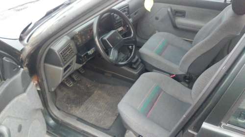

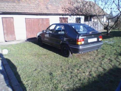

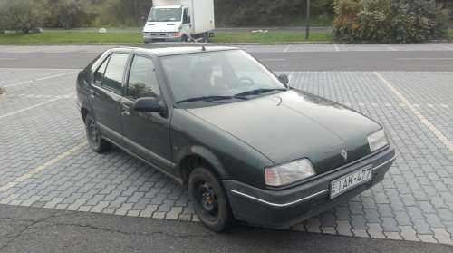

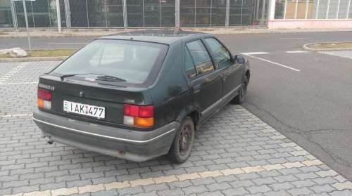

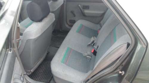

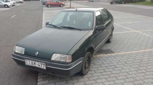

Képeket hamarosan teszek fel. 85 ezerért vettük meg, beszámított autó. Van rajta egy csúnya rohadás a bal hátsó íven, több kicsi is van mellette, orvosolva lesznek. Emellett zúg a bal első kerékcsapágy, már meg van véve. 5400 forint volt. Működik benne minden kijelző, nem dohányzóé volt az autó (érezném, ha nem így lenne, nincs semmi szaga, s nyoma sem). Működik a fent említett hibával a motor, kuplung fék váltó teszi a dolgát, fék rendben, hatékonyak, el ablakok vannak elől, működnek a központi zárral együtt. Fűtés is kiváló, első hátsó ablaktörlők szintén, hátsó ablak fűtés is jó. 2003-tól egy tulajnál volt a kocsi. Belterén egyetlen helyen van a vezető ülésen egy kis foszlás, de egyébként gyári állapotban van az autó. Két hét műszaki van rajta. Két hátsó lengés csillapító oda van, két első még tart. Kb ennyi duóhéjban: ezt a karburátor (vagy egyéb) hibát, vezérmű szíj csere lesz, kerékcsapágy, motor olaj szűrővel, hűtővízcsere s ablakmosó tartály téliesítés. Megvan a gyári kerék kulcsa és az emelője is. Kipufogó nem lyukas, alvázon nincs látható hiba, festése gyárinak tűnik. Ablaktörlő lapátokat már lecseréltem, fejegységet megkapja a négykarikásból. Kap friss műszakit, és így két évet a bizonyításra
Képek a köv hsz-ben. -
