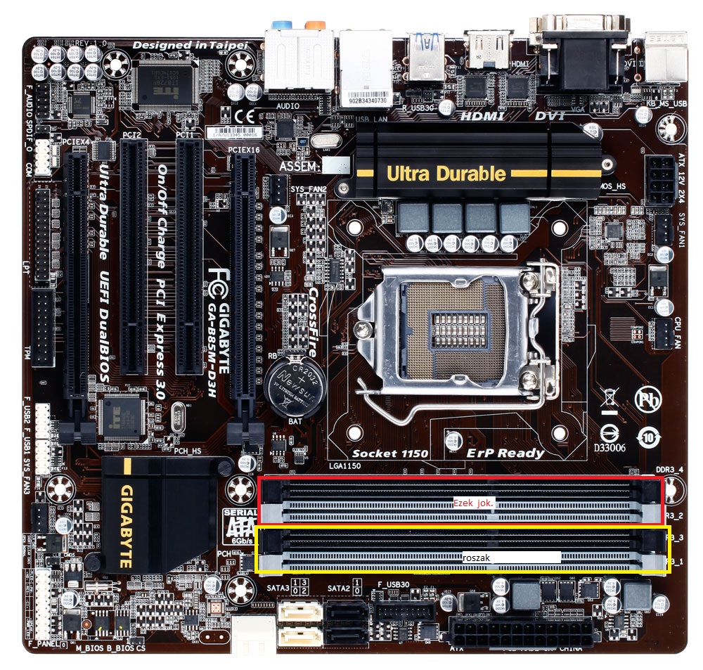

Kép alapján 1/2 és 3/4 az azonos színű, 1/3 az egyik csatorna, 2/4 a másik. DC akkor van, ha mindkét csatornába kerül 1-1 modul (tehát igen, azonos színű slotokba rakva van DC). Szóval akkor most melyik slotokban megy 1 modul magában és melyikben nem? Ha csak az egyik csatorna slotjaiban, az lehet CPU/IMC hiba, ha mindkét csatorna 1-1 slotja jó, az inkább lap..de kontrollprocival/lappal/ramokkal lehetne ezt teljesen kisakkozni.
Recon666
Közösségépítő
Speed®
#50171
De a 3 meg 4 kulonbozo szinuek. Nem az azonos szinu az azonos csatorna es csak azokon megy a dual channel?
Dual chanel nincs csa single 64 bit. Es csak a 3 es 4 foglalatokkal megy a memoria, de ezek mas szinu foglalattal rendelkeznek. A masik ketto meg se nyekken ha abba ramot rakok se kep se hang. -
Recon666
Közösségépítő
Takaritas megvolt, proci foglalatun tuk jok. Viszont a ddr_1 es ddr_2 foglalatba rakok csak ramot bnem indul
El a gep. Ha a 3 as es 5 os be rakom akkor mukodik. Akkor lap? -

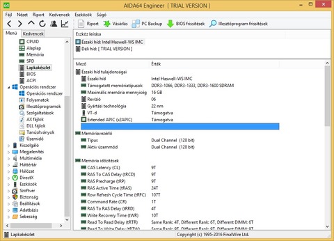

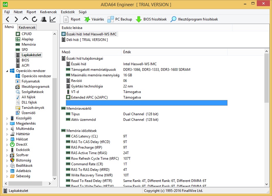

Az mitől van hogy egy Gigabyte B85M-D3H + Xeon 1245-v3 procival nem megy a dual chanel mód ramnál. Amint két azonos színű slotba kerül a 2x4GB kit csak inditgassa magát újra a lap se kép se hang.
Lehet az a baj hogy 1,65V a memória nem 1,5v-ak? Külön külön mennek. -

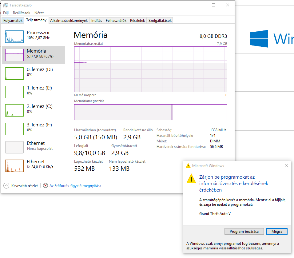

Üdv, mitől lehet ez?
Próbálom a gta v-öt az új vga-val (RX460 4gb) és egyszer csak ezt írja...
[kép] -

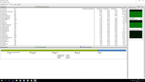

Tudna valaki segíteni olyan témában, hogy állandóan megtelik a memóriám? Mit lehetne csinálni?
Ha bekapcsolom a gépet vagy ujraindítom kb 2Gbyte memória foglalt a 16-ból. kb 1óra múlva már a 90%, akkor is ha nem csinálok semmit. Próbáltam process figyelőkkel kiszűrni mi telíti meg a memóriát, de nem ír semmit. Csak pár dologra jelez 100Mbytot, de ha összeadom akkor is kb 2Gbyte sincs ami foglalt.
Az a baj, hogy így bármit indítok szaggat az állandó swap filehoz nyúlkálás miatt. Az oprendszer Win10 pro 64bit
Előre is köszönöm, ha valaki tud adni valami infót. -

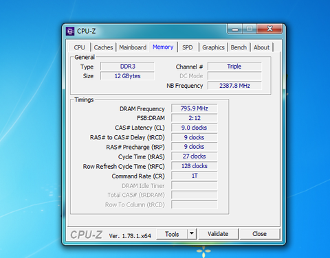

Köszi a választ! CPU-z letöltve, azt írja DRAM Frenquency: 803,7 MHz, szóval itt is jó szerintem, de az SPD-ben viszont 667MHz-t ír, a Ranks-nél pedig Single-t. Itt nem Dualnak kellene lennie? Vagy tévedek? Csak nem jó valami, pedig BIOS-ban 1600-at ír.
A RAMok kiszedése megoldhatja a problémát? Milyen sorrendre gondolsz? Az első 2x4 GB az 1-es és 2-es slotban volt eddig, sose nyúltam hozzá a közel 3 év alatt kb. Most hazahoztam a ramokat, beleraktam az újat a másik 2 slotba. De természetesen holnap megpróbálom ezt is amit írtál. Ha továbbra is lenne valami gebaszí, azért még jelentkezem.Üdv: Bundas

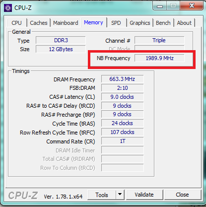

Sziasztok van egy lga1366 foglalatba 6 slotom amiből 3ban jelenleg 3db 4GB memoria dolgozik Tripla Channelben Az lenne a kérdésem ha veszek még 3-mat és mind a 6 slot tele lesz akkor az milyen channel lesz? 2x2 Tripla?
