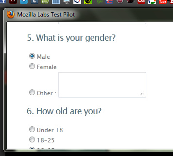

Látom a Test Pilot felméréseknél mindenkire gondolnak
