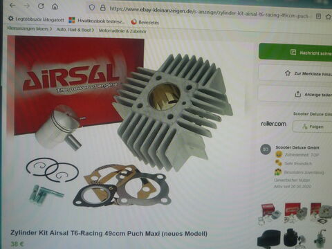

Pontosan tudom hogy milyen hengerszettet szeretnék. 5 évvel ezelőtt vettem egy tuning szettet, aminek a dugattyúja most megsérült, a főtengely hibája miatt. Most is ilyent fogok rá venni, de jelenleg a Motomotors-nál készlethiányt írnak. Tőlük vettem korábban is, akkor 20 ezerért kaptam, most 30 ezer lenne, nem egy nagy összeg, de sajna nincs. E-baj-en van ahol 38 Euró, van ahol 54 ugyanez a szett. Ez lenne:
Külföldről még nem rendeltem, nem ismerem a folyamatát, ezért idegenkedek tőle.

Sajnos a főtengely hajtókar csapágy megadta magát. 34 évet bírt. Tisztában voltam vele hogy a tuningolást majd valamelyik alkatrész nem fogja sokáig bírni, de 5 évig nagyon jól ment a motor. Öröm volt motorozni vele, minden percét élveztem. Új főtengelyt hozott a barátom, aki Ausztriában dolgozik, már össze is szereltem a blokkot, de a komplett hengerszett, amit itthon is lehetett venni, jelenleg készlethiány miatt nem lehet venni. Bíztam benne hogy majd itthon megveszem, mert 5 évvel ezelőtt tőlük vettem azt a hengerszettet, ami idáig bírta. A dugattyú és a gyűrű is sérült, ezért új hengerszettet vennék rá. E-bay-en lehetne venni, nagyon kedvező áron, de onnan még eddig nem rendeltem semmit. Nem vagyok otthon ebben a témában. Az biztos hogy megoldom valahogy ezt is, mert szeretek motorozni.

Nem annyira vészes mutatvány. Érdemes a bankodnál 'kiváltani' (ha van rá mód) egy - csak internetes vásárlásra használható - kártyát, és azzal regisztrálni egy PayPal fiókot.
Utána mehet a vásárlás, és arról a kártyáról csak annyit tudnak levonni, amennyit átvezetsz rá.
A PayPal amúgyis egyfajta biztosíték módszerrel dolgozik, szóval a vevő nem kapja meg egyből a Te pénzedet, csak ha megkapad az árút, vagy valahogy így. -

Megértelek. Ezzel én is így vagyok, de szeretnék segíteni. Most én is bajban vagyok, mert a motoromhoz szerettem volna rendelni hengerszettet, de sajnos készlethiány miatt most nem lehet. E-bay-on lehet kapni, de én még onnan sose rendeltem. Nem tudom hogyan kell. Remélem hamarosan megoldódik, mert én is szeretem a "száguldást".
