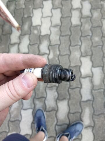

Kompresszió is van biztos? Én egy másik gyertyát is megpróbálnék biztos ami biztos.

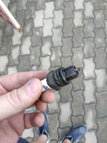

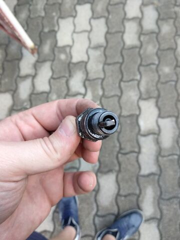

CartmanLand0
Segítség kellene. Yamaha Jog robogóm sajnos nem indul. Kb 1 napot állt, előtte hidegen melegen egy rugásra, utana nem. Csak úgy tudta indítani ismerősöm, hogy benzint fecskendezett be alul a gyertyánál. Gyertya jo, szikra van, kapott uj szívócsonkot, karbi olyan tiszta, hogy enni lehetne belőle. Vákumos benzincsap is uj. Mellékelek képet a gyertyárol. Próbálkozás után igy néz ki. Nincs ötletem. Ha valaki segítene megköszönném.

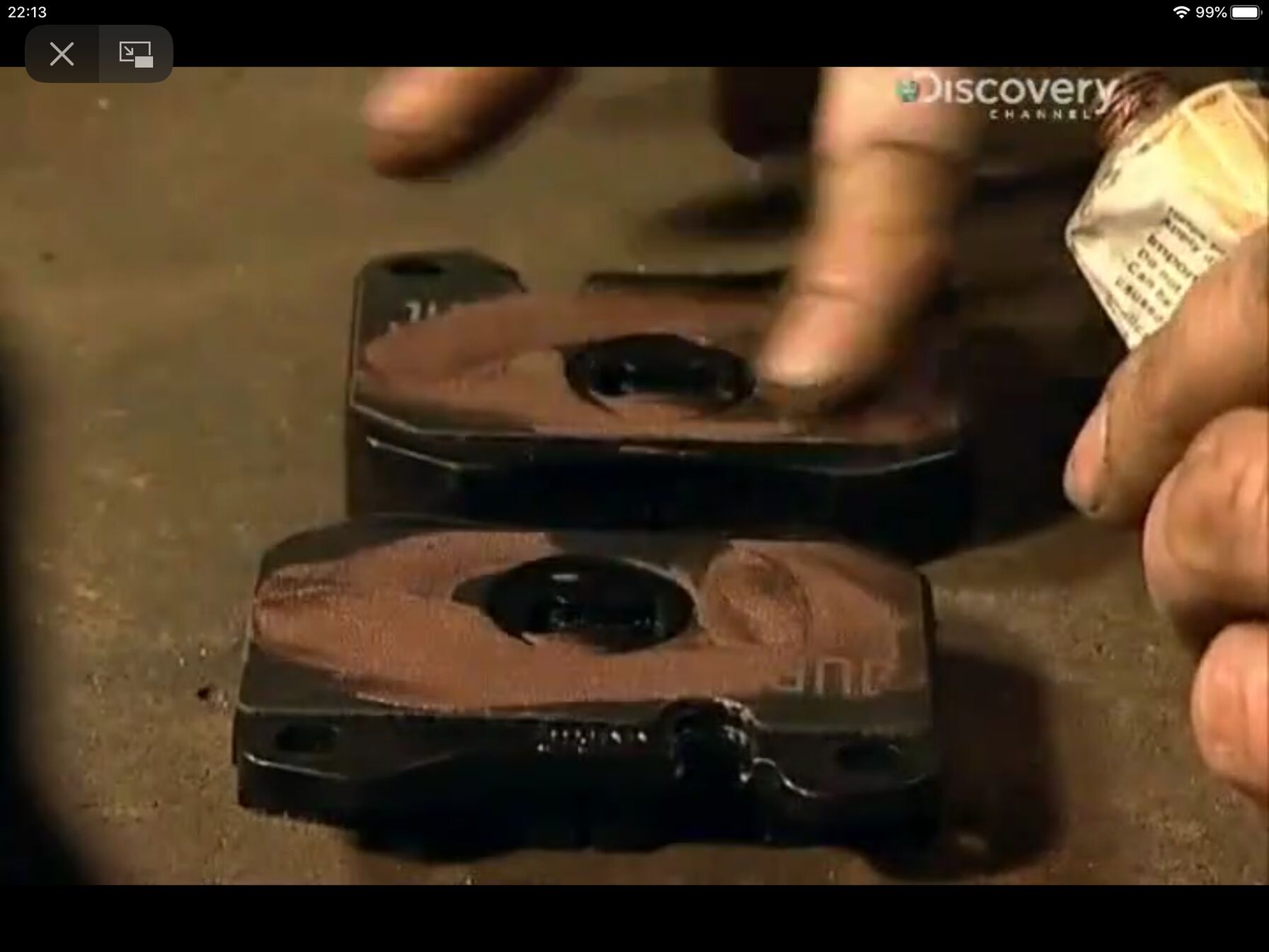

vadászcsiga

Autoknal altalaban igy szerelik a fekbeteteket.
A fekbetet hatso feluletet, ahol a fekdugattyuval erintkezik, illetve ahol feknyeregre felkeszik, ott szoktak rezpasztaval bekennni.Igen, altalaban csokkenti a nyikorgast, HA ez okozza es nem a fekbetet/fektarcsa kombo sajatossagabol adodik.
Tamás9x
vadászcsiga #75410 üzenetére
Informatikában használják, gondolom valami Legenda lesz ez is, hogy jó mindenre IS
Ha Tavattával kened be is megszúnik a csikorgás, a fékhatással eggyütt.
Én nem hallottam még erről.
vadászcsiga
Rézpasztához semmi megjegyzés? Pozitív, negatív?

vadászcsiga
Ma hallottam egy trükköt a csikorgó fekpofakra, igaz autónál, de ugyanaz. Az ürge rezpasztával kente be a pofák belső felületét.
