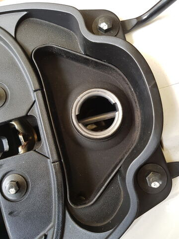

Okés értem köszi, csak az a fura hogy ugye pl. ha autót tankolom akkor eltűnik kb a cső mert teljesen belemegy, itt meg épp hogy az eleje tud csak majd.
Mentem vele most 1 órát, nem egy erőgép de egész jól megindul (én se vagyok nagy termet) és 60-ig el is megy az óra, bár nem tudom az mennyit csal és mennyi a valós sebességem.

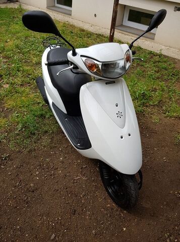

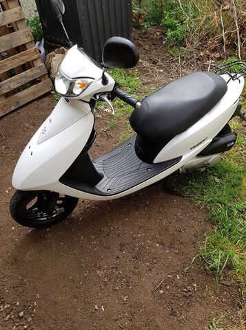

Na végül megvettem a csávótól ezt a Honda Diot, tényleg ugyanolyan szép jó állapotú, szervizelt élőben is mint ahogy hirdette.
Levette az utánfutóról és hidegen is önindítóval elsőre rögtön indult, nagyon csendes is, úgy hogy remélem nem lesz vele gond. Hétfőn kötök rá biztosítást aztán letesztelem rendesen majd
Végül is örülök, hogy nem vettem újonnan egy ilyen motowell csodát, mert végig gondoltam az értékvesztést is, hogy azt meg se vennék ha igen akkor is max a feléért, a Dio-n meg annyit nem tudok bukni ha el szeretném adni a későbbiekben, no meg lehetséges, hogy így használtan is jobb minőség mint a kínai.
