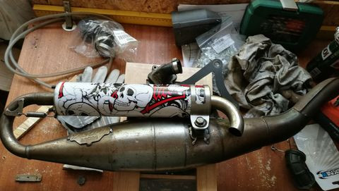

Egy olyan kérdésem lenne, hogy a Peugeot Jetforce C-tech - re fel lehetne e tenni egy fekvő minarellis kipufogót? Létezik valami közdarab, vagy átalakító a henger és a kipu közé? Ahogy néztem, csak a dőlésszöge más, a csavarok jó helyen lennének... Köszi előre is!
Ő lenne a dob... Egy Giannelli Extra helyére menne föl... Vélemény?
Arra is gondoltam, hogy a könyököt egy az egyben átrakni... -
