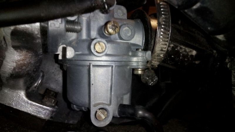

Mr.Peter #51578 üzenetére
Pont arra a célra szolgál a csavar:
- itt tudod (mondjuk téli leállításkor) leüríteni az úszóházat;
- itt tudod kívülről az úszóház benzinszintjét ellenőrizni: a fekete csövet lehúzod, rádugsz egy átlátszót, és felfelé hajlítod, egészen függőlegesbe. Kinyitod a csavart, és már látod is a karbi mellé állított csőben a szint magasságát. Aztán ne felejtsd el vissza zárni, és az eredeti slagot rátenni. -

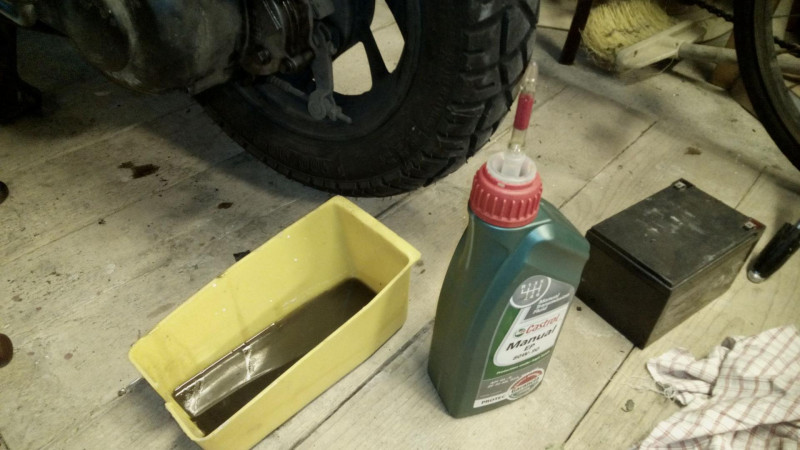

Meg volt életem első karbi tisztítása, és hajtóműolaj cseréje.
Szép fekete az olaj, és kis törmelékek is voltak benne. Átöblítettem egy kis új olajjal. Felül töltöttem, és alul vártam míg kijön. Ezzel a módszerrel sikerült még egy kis fekete olajat gyártani.
A karbit benzinben fürdettem, sűrített levegővel fújkáltam.(Egyébként belülről makulátlan volt, csak kívülről volt rajta 2mm-es trutyi.
Minden rendben ment, és összerakás után pár másodperc indítózás után már indult is a motor.
Kérdés; A karbi alján lévő csavar mire szolgál, azon kívül, hogy ha kinyitom akkor ömlik a benzin? -

Kérdés hogy ez jó lesz e bele? Gyártó 10W40-80W90 ig irja.
