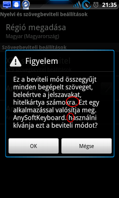

Ezután még aktiválnunk kell a billentyűzetet.... Ehhez keressünk egy szövegmezőt (pl: SMS írás) -> Kattintsunk hosszan a beviteli mezőben -> A felugró ablakban 'Beviteli mód' kiválasztása -> AnysoftKeyboard kiválasztása
Ez kicsit túl van bonyolítva, ott van a billentyűzet tesztelése az oldal tetején, ott is meg lehet csinálni

Előtte a "Beállítások->Nyelv és szöveg" menüben az AnySoftKeyboard mellett legyen pipa, különben ki sem lehet választani.

Beállítani pedig úgy lehet alapértelmezett billentyűzetnek, hogy egy szövegmezőben pl. SMS íráskor hosszan nyomsz a beviteli mezőre és megjelenik egy ablak amiben kiválaszthatod a billentyűzetet (legalsó menüpont: "Beviteli mód"-nál). Ezután azt fogja használni.
Természetesen a magyar kiosztásokat is telepíteni kell!
