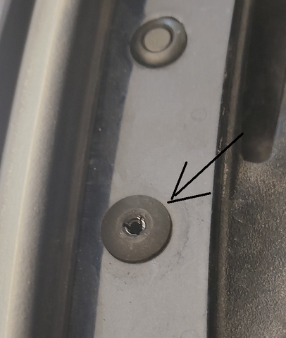

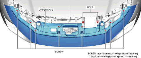

Pille99 #6124 üzenetére
Most a CX-30 eleje nincs előttem, de szerintem le kell venni.
A kamerát nézd meg, hogy csavarral van-e rögzítve, vagy csak bepattan a műanyagba. Ha csak bepattan, akkor lehet, hogy löklapbontás nélkül hozzáférsz.Ez egy szegecs, le kell fúrni és utána visszaszegecselni.
De szegecset nem kell lefúrni a löklapnál, ez valahol máshol van. -
Pille99
kavicsot kapott az első hűtőrácsban lévő kamerám. CX-30. A kamerát már beszereztem.
Tudja valaki, mit kell megbontani, hogy hozzá férjek a kamerához? -
