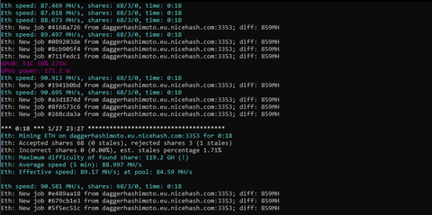

Kíváncsiságból belöktem a bányába a 3080-at, afterburnerben szöszmötöltem a freq curve-n míg 0,744V 1200Mhz-t beállítottam. Memóriának adtam +444-et találomra.
[kép]Így 92 körül alkot 170W mellett. Számomra ez a 170W tűnik hihetetlennek, sajnos falból nem tudom kimérni. De azt írják mindenfelé hogy 220W körül esznek ilyen hash-hez.
Memóriának adnék többet, meglehetne a 100MH/s 180W-ból.
De nem akarom egy percig sem úgy járatni, sőt, bányászni sem nagyon, csak rápróbáltam mit tud.Ilyen jó ez a kártya miningra vagy szarul mér?

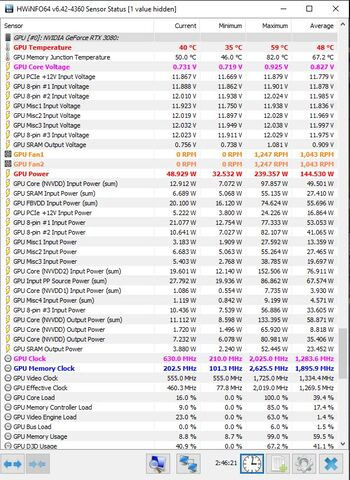

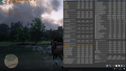

Na visszakapcsoltam a főmonitoromra és megnéztem mégis játék alatt, a gamer beállításommal, azaz UV @ 0.95V 2010 MHz +0MEM.
82-84-86 fok között ugrált csak a junction temp. (2. érték az összegyúrt képen)Szóval bányászat közben +1100 MEM OC-val azért 12-16 fokkal melegebb hiába a jóval alacsonyabb a fogyasztás. De itt ugye a magasabb GPU hőmérséklet miatt a ventik is jobban tekertek persze.
A jó összehasonlítás az lenne, ha egy adott fix, pl 60% venti lenne beállítva mind2 esetben.Lehet igazad van. De azt nem értem h egy kártyában a szenzorok adottak, gyártáskor kerültek bele. Most hirtelen mi történt h eddig a hwnfo nem mutatta, de egy tök új verzió hirtelen felismere ezt a szenzort így már ki írja ezt az értéket?

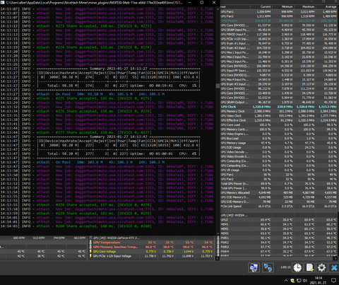

Már más is írt úgyhogy kicsit késő de hiteles adat miatt akartam legalább 1 órát bányászni és közben figyelgetni a memory junction tempet.
96 fokig egész hamar felkúszott, majd 98-ra. És utána folyamatosan 96-98 között ugrált. Nem láttam 97 fokot például. Így annyira nem is tudom komolyan venni ezt az új hwinfos értéket de azért örülök h nálam legalább 100 alatt van (egyenlőre).![;]](//cdn.rios.hu/dl/s/v1.gif)
# 3080 FTW3 Ultra Gaming @0.775V 1290 MHz (1320 MHz) +1100MEM OC,65%--> ~50% FAN -

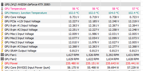

Nekem is írta eddig is a 3080 FTW a mem hőmérsékletet, de az köszönő viszonyban sincs ezzel.
A három mem hőmérséklet eddig GPU Temp+8-10 fokon volt, ahogy most is (68-73 között), viszont az új memory junction temp érték gyári memória frekvenciánál terhelés alatt a százat verdesi.
Ahogy a cikkben írják, ez 30 perc Witcher 3 után is ennyi - amihez hozzátartozik, hogy game közben ez a kártya 360 watton megy, jóval több hőt bocsát ki, mint bányászat közben 230 watton. -
Azért ne felejtsétek el, hogy hány fokra van hitelesítve a GDDR6X.
Eddig is magas volt ahogy warcat is írja, csak most már nv kártyákon is elérhető az AMD féle "hotspot" dolog.GDDR5, GDDR5X and GDDR6: TjMax 100C Operating temperatures: 0-95C
GDDR6X: TjMax 120C Operating temperatures 0-105/110CDe majd jön Abli és ő jó lesz kontrollnak, ugyanis a 3080 FTW3 írta eddig is a memória hőmérsékletet, aztán meglátjuk egyáltalán egyezik e a most megjelent érték azzal amit előtte memória hőmérsékletre írt pl neki.
