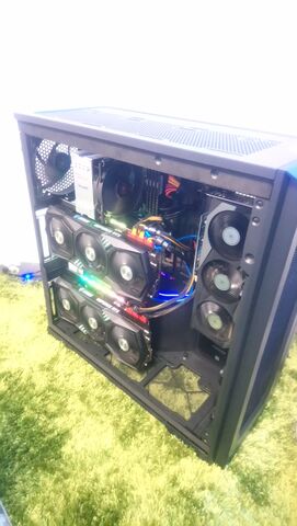

Helló
Ugye van nekem 1 rigem amiben 2 kártya van. Namármost ha megakarnám oldani, hogy ne egymás felett legyen a kártya akkor mit tudok tenni?
Oké vannak ezek a Riserek. De van sokféle.
Már arra is gondoltam, hogy kipakolom az egész gépet alaplapostól a házból és csak leteszem az asztalra. viszont akkor a VGA-kat is eltenném külön mellé nem a kártyára.
Erre kellene egy megoldás.
Köszönöm -

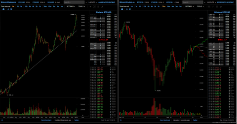

Sajnos az, hogy mit tapasztaltunk nem sokat jelent, mert ha mindig a tapasztaltak alapjan szinsztematikusan mukodne, akkor vegtelen penzt lehet csinalni. Emiatt mindig kell egy kiszamithatatlansag a rendszerbe. Pl. a BTC eveken at karacsony korul felfele ment, mig nem is tudom 1-2 eve ehelyett inkabb zuhant. Aki tapasztalatbol a novekedesre jatszott, az hajara kenhette. Pont ezert nem lehet azt sem mondani, hogy tartsd orokke mert mindig felment. Aztan egyszer johet a meglepetes, ha lepadlozik. De kb igy nez ki a dolog:
En arra jatszom, hogy noni fog. De erre semmifele garancia nincs, csak remeny. Bal oldali kep log-lin-ben van. En 20k-ra saccolom a visszaesest oktober kornyekeig, akkor er le az alaphoz. -
