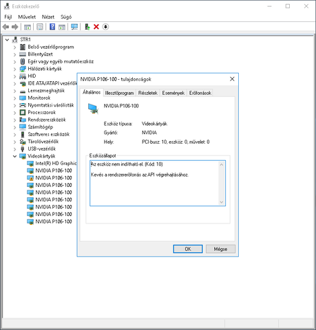

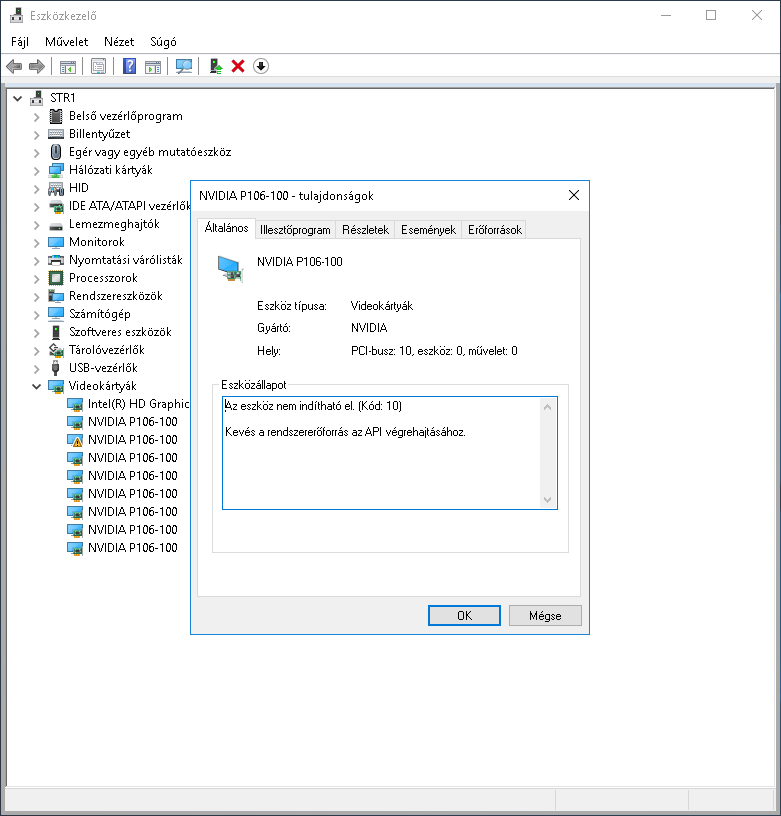

shteer
Találkozott már bármelyikőtök hasonlóval?
ASUS Z270-P, i3-6100, 4GB RAM, 8x P106-100, 1000W FSP Gold, molex riserek
A szóvan forgó GPU a felső M.2-be van bekötve adapterrel, minden PCIe x1-re állítva (x2-vel is próbáltam), single tesztelve külön gépben
Frissen telepített Win10 1703 (update off), nV driver 431.60 whql
Ki milyen irányba keresné a hibát? -

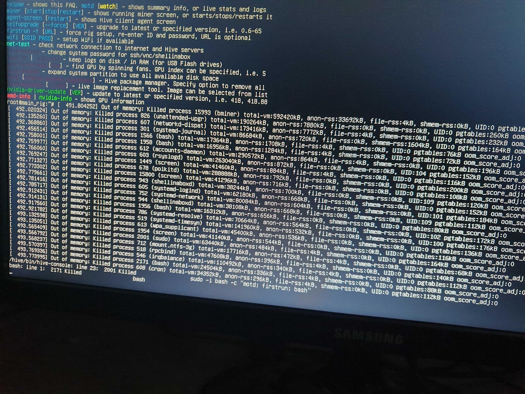

fatpingvin
Loci1981
#52413
a hibaüzenetek azt mutatják hogy az OOM killer akcióba lépett, azaz elfogyott a ramod. valamelyik process akkorára hízott hogy nem fér bele a rendszermemóriába, swap nem tudom van-e. ennél többet a hibüzenetből nem tudok kihámozni. kéne nyomni egy újraindítást aztán htop-pal vagy valami hasonló rendszermonitorral megnézni hogy mi zabálja fel a ramot

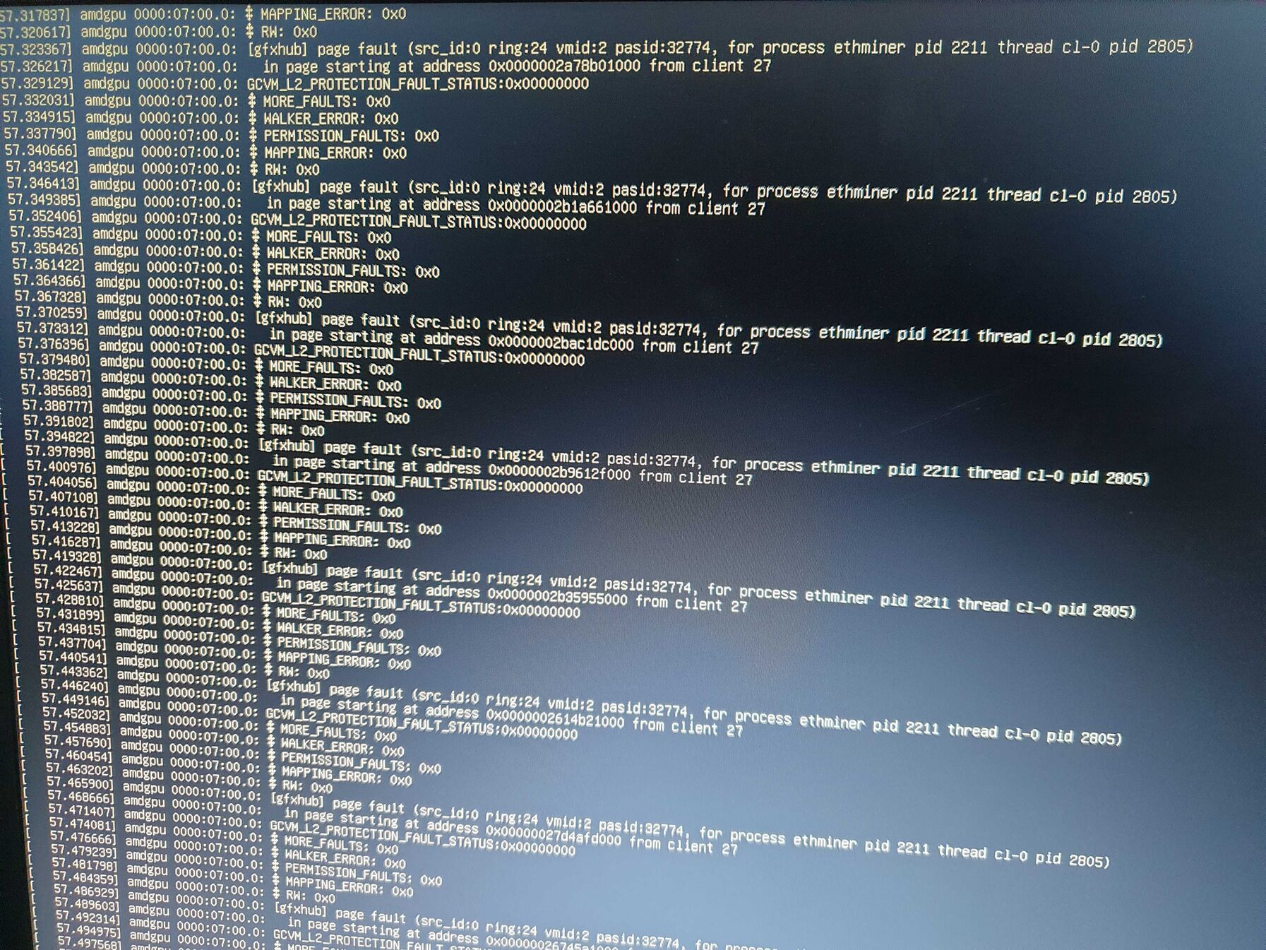

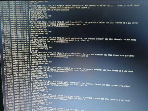

HiveOS használóktól szeretnék kis segítséget kérni. Pár hónapja használom gond nélkül a rendszert, 4 db rx5700xt kártyával.
Így utólag nézve elég hülye voltam, mert egy jól működő rig-hez nyúltam hozzá, de frissítettem az OS verziót a legfrissebbre. A kernel továbbra is maradt 5.6.0-200909-hiveos-beta, viszont láttam hogy folyamatosan fejlesztik az OS-t és gondoltam kipróbálom.
Először bányászott ugyan a 4 kártya, de mindenféle irreális hashrate-eket írt, most ott járok, hogy látja a 4 GPU-t, mintha mi sem történt volna, de bármilyen flight sheet-et állítok, nem indul el a bányászás.
Változattam pool-t, miner-t, semmi.
Újra mount-oltam az eredeti HIveOS bétát, leválasztottam a rig-et, újrakezdtem az elejéről, de ugyanaz.
Próbáltam külön 1-1 kártyát, visszatettem az eredeti ROM-ot, de ugyanaz.
Minden funkció működik, látja a kártyákat, tudom kezelni a ROM-okat, de egyszerűen nem indul el a bányászás.
Eltelik kis idő és ilyen hibákat dobál a képernyőre:
Ha valakinek van ötlete nagyon megköszönném, ha megosztaná akár itt, akár privátban.
Köszi előre is! -
