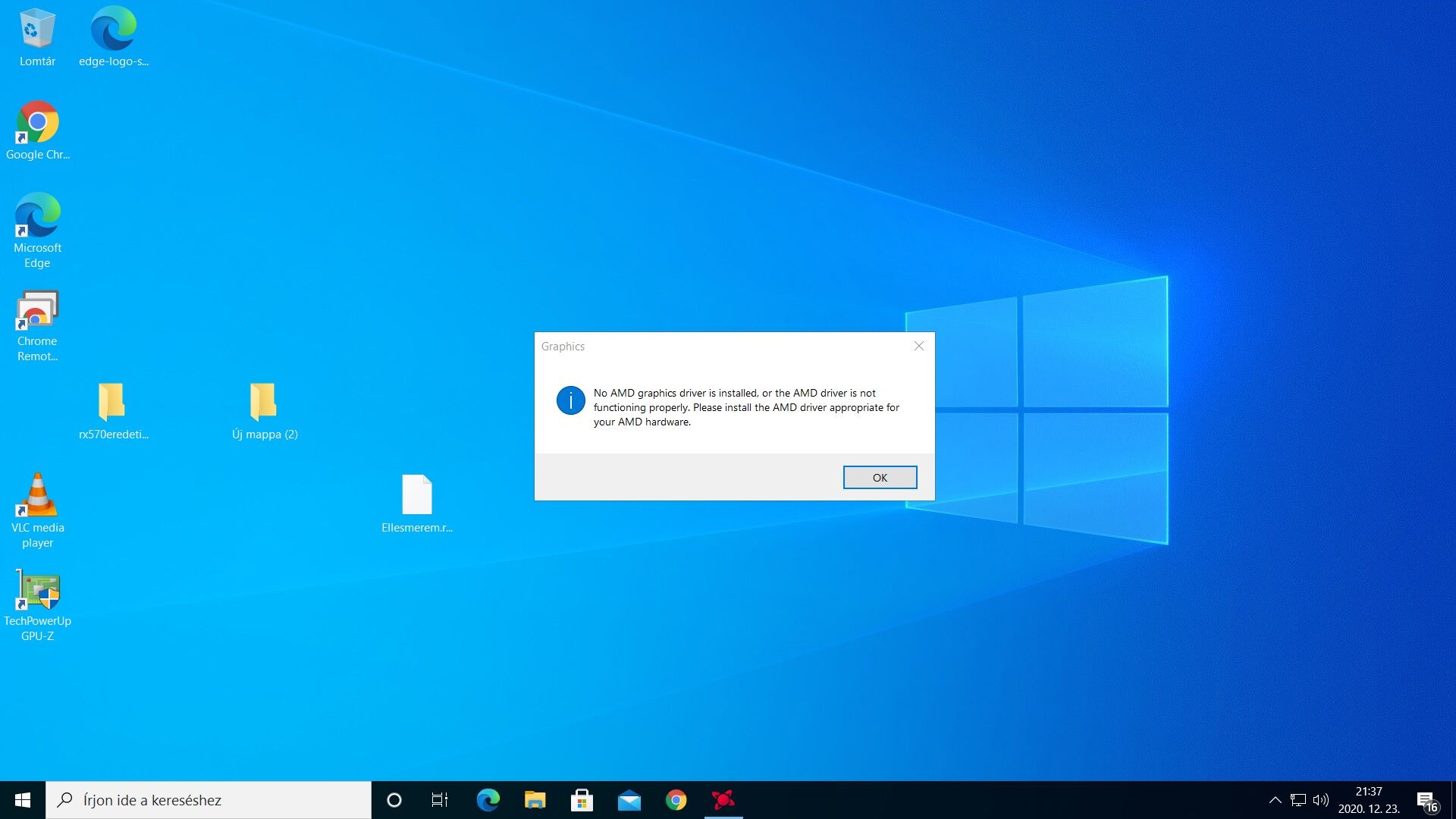

Rx 570 es kártya biosát módosítottam ,de ez után mindig driver hibám van , és a driver újratelepítése sem oldja meg . Találkoztatok már ilyennel ? Ha visszarakom az eredetit akkor minden ok.
[URL=http://kepkezelo.com/][IMG]http://kepkezelo.com/images/8np3up6d0dh9s7fyuqm1.jpg[/IMG][/URL]
[kép] -
