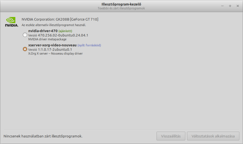

Jó lenne a nyílt driver is csak egy idő után szétesik és darabos lesz a kép. Újra kell indítani a gépet utána. Nekem ezért kell a zárt nvidia driver mert azzal meg jó.
Visszaraktam a Linux Mint 21.2-t és zároltam a kernelverziót. Így szépen felment a zárt driver és jó is.Köszönöm azért a reakciót, kellemes ünnepeket!

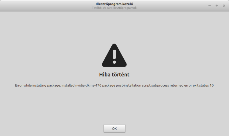

Feltelepítettem a Linux Mint 22.2-t és a zárt nvidia driver telepítéssel gondok akadtak. Az Illesztőprogram kezelő hibára fut, terminálból próbálva ez az eredmény:
Error! Bad return status for module build on kernel: 6.14.0-37-generic (x86_64)Consult /var/lib/dkms/nvidia/470.256.02/build/make.log for more information.dpkg: hiba a csomag feldolgozásakor: nvidia-dkms-470 (--configure):installed nvidia-dkms-470 package post-installation script subprocess returnederror exit status 10dpkg: függőségi gondok miatt nem beállítható e csomag: nvidia-driver-470:nvidia-driver-470 függőségek: nvidia-dkms-470 (<= 470.256.02-1); ám:nvidia-dkms-470 csomag még beállítatlan.nvidia-driver-470 függőségek: nvidia-dkms-470 (>= 470.256.02); ám:nvidia-dkms-470 csomag még beállítatlan.dpkg: hiba a csomag feldolgozásakor: nvidia-driver-470 (--configure):függőségi hibák - e csomag beállítatlan maradtAktiválók feldolgozása: initramfs-tools (0.142ubuntu25.5) ...update-initramfs: Generating /boot/initrd.img-6.14.0-37-genericI: The initramfs will attempt to resume from /dev/sdb2I: (UUID=cf622a05-9d9f-4c5b-b62a-d67156c35c19)I: Set the RESUME variable to override this.Hibák történtek a feldolgozáskor:nvidia-dkms-470nvidia-driver-470E: Sub-process /usr/bin/dpkg returned an error code (1)Van megoldás vagy így jártam?
