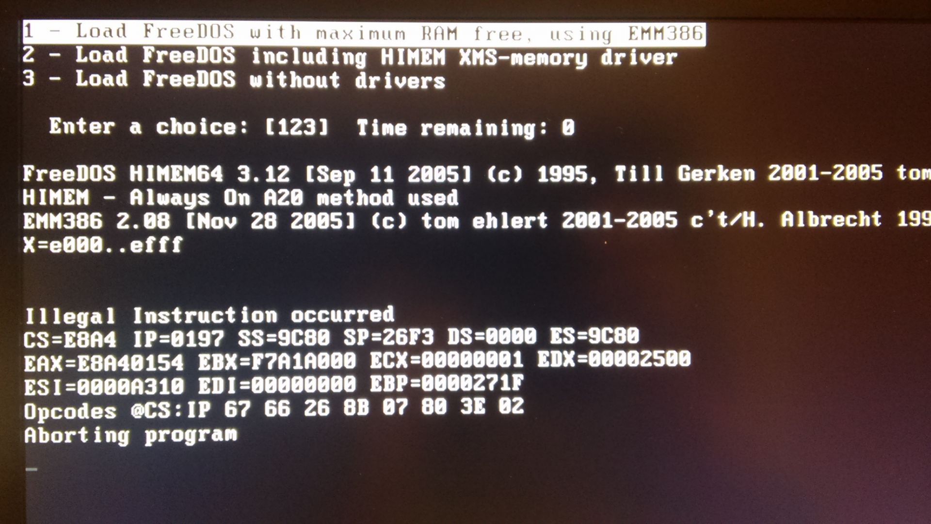

Ismét üdv!
Most magamnak is feltettem a mint xfce 32 bitest és a felbontás megtartással szívok (VGA kábel fullHD ledTV).
Ez alapján sikerül minden de az ötödik lépést nem tudom értelmezni.
ooloo
Értettem .... átmegyek a Windows topikba .
Köszönöm az eddigi segítséget !
Valóban Free Dos ....
King Unique
Jó az a lemez, nem karcos? Illetve néhány notiban ezek a slim DVD meghajtók alapból sz*rok, mind olvasás, mind írás tekintetében gyengébbek, mint az asztali társaik. Én pl. 5,25" külső USB-s DVD íróról telepítettem nemrég, mert a noti meghajtója nem tudta normálisan beolvasni a lemezt, holott nem volt vele semmi gond...
Ha nem kell a meglévő rendszer rajta, akkor Windows telepítőből tudsz nyitni parancssort, illetve Shift + F10 is aszem megnyitja és onnan diskpart clean módszer [link].
Illetve, milyen notebook, Win7 driver támogatása van, UEFi, Secure Boot és egyebek? Bár ezt a rész legjobb, ha valamelyik Windows topikban feszegeted tovább.
lev258
Nem éppen a Linux topic-ban illik ilyet kérdezni.
Szóval a jelenlegi Linux rendszer nem befolyásol semmit. Ha van a gépeden x rendszer, akkor az x+1-edik is fel tud menni, de törölheted is őket (vagy az egész lemezt). Ha a telepítés fagy le, és a gép új, akkor a telepítőt kellene megnézni, könnyen lehet hibás akár fizikailag, vagy csak rosszul sikerült kiírni. -

Üdv,
Vettem egy laptopot amire telepítve van a Linux ... Windows 7 -est szeretném felrakni rá , de a telepítés lefagy amikor előjön a Windows logó .
Egyáltalán lehet úgy telepíteni egy operációs rendszert , ha már van telepítve egy másik ?
