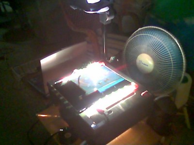

TN Standard Temperature Range
Operating Temperature: -10°C to +60°C
Storage Temperature: -20°C to +60°CTN Wide Temperature Range
Operating Temperature: -30°C to +80°C
Storage Temperature: -40°C to +80°CHa elkezd feketedni, akkor már nem jó
Ezért kényszerültem a direct hűtésre. -
Jut eszembe, nem tudja véletlenül valaki, hogy hány fokot bír ki max. egy lcd panel huzamosabb ideig? Valahol olvastam egyszer de már nem emlékszem...
bzoley
storm07 #2893 üzenetére
Alakul
A próba alatt a kép megfelelően jelent meg? Olyan mintha pont fordítva lenne berakva az lcd. Lehet, hogy ez ilyen fajta, de amiket eddig szétszedtem, mindnek előre, és alulra került a panelje.
Az alaplap el lesz szigetelve a lámpától? Nem biztos, hogy hosszú távon jót tesz neki, ha olyan közel van. -

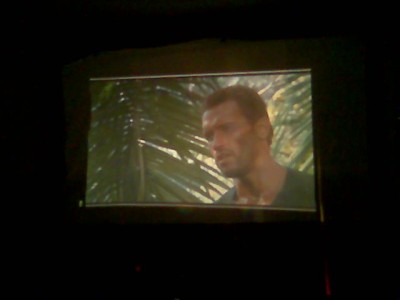

250W-os 5200K-s az izzó. Világosban igazából nem néztem, csak lehúztam a redőnyt és az a kis lámpa égett, ami a videón is látható. Mára elpakoltam a szerkezetet, de majd ha előveszem akkor megnézem világosban is. Azt tervezem, hogy ezzel nézem meg hétvégén az évadzáró F1 versenyt.

Egész szépen állsz már. Freshnel vágáshoz nem jó a dekopír fűrész, a kis fogak miatt bárhol és bármikor elrepesztheti a műanyagot. Flex kell hozzá és 1mm-es fémvágó korong, az eredmény tökéletes.
Holnap én is ezen fogok dolgozni, az egész elektromos hálozatott át kell alakítanom, hogy még egy rövidzárlatot ne hozzak össze.Az AG leáztatáshoz kell aceton? Az előző lcd-mről leáztattam csak ioncserélt vízzel, de a ragacs rajta maradt.
