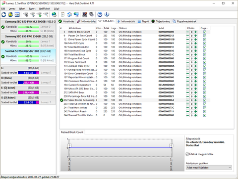

Maga a teszt lényegében csak 1x fut le, de 2x kell elindítani, illetve megnyitni a programot. A második esetben már csak az eredményt jeleníti meg. A screenshotok alapján nálad valóban nem működik egyiknél sem, de mint korábban említve volt, ez lehet függ bizonyos paraméterektől. Egyébként nemrég arról is volt szó, hogy nem feltétlen akkora probléma a TRIM hiánya. Persze nyilván az lenne az ideális, ha USB-n is alapból működne.
Egyébként a HDS S.M.A.R.T. screenshotot mért mellékelted? Annál inkább ez + ez az információ lett volna az érdekes. Viszont a program ez esetben (USB) nem feltétlen jeleníti meg valósan a működést, amiről a korábbi tesztben is volt szó. Az SSDOK meg sajnos nem támogat USB-n csatlakozó drive-okat, szóval marad a TrimCheck. Utóbbit egyébként a külföldi oldalak tesztjeiben is egyre gyakrabban használják az ilyen külső meghajtóknál a TRIM működésének megállapításához.

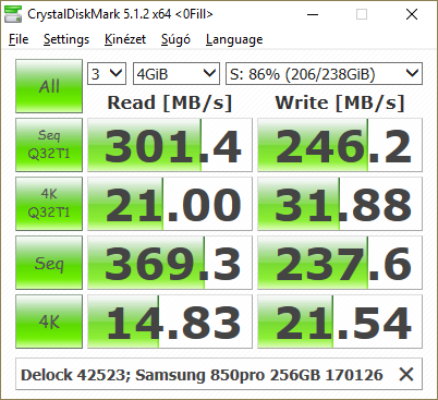

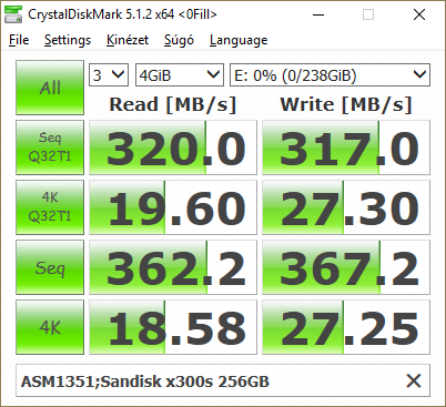

konyi79
King Unique #3823 üzenetére
Na néztem ezt a TRIMcheck-et.
Nem teljesen világos számomra, ezt kétszer kell futtatni, kis késleltetéssel?
Ha igen akkor a teszt alapján egyikkel se megy a TRIM. Se a Delock, se a ASM1351 vezérlőssel. Persze, ez ahogy írtad, már környezetben lehet mást dob. Ezen azért nem pánikolok, talán így adathordozónál kisebb jelentősége van a TRIM-nek. A Delock-ról igaz szoktam vegas-szal ügyködni, de a 850pro meg bírja...
E meghajtó az ASMedia, S a Jmicron
[kép]
[kép]
[kép]
[kép] -

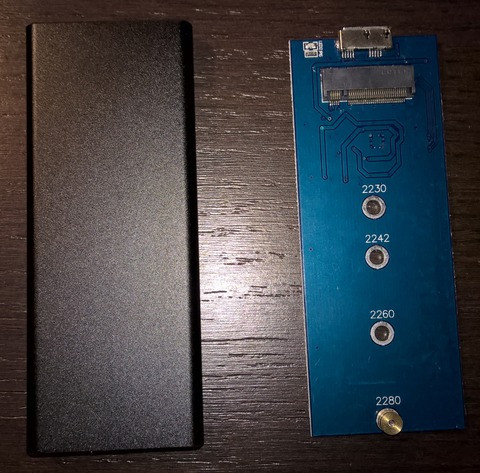

No, visszatekintek ide hozzátok, kb 2 hónap külső ház + SSD tapasztalatokkal. Ha már annyit segítettetek, kicsit bővüljenek a tapasztalatok.
Az első versenyző, Delock 42523 + Samsung 850pro 256GB

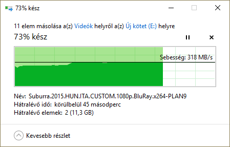

Napi szinten használom, többnyire videók hordozására, esetenként erről szerkesztem közvetlenül. Az elején nagyobb file mozgatása közben eldobta magát, de a Jmicron vezérlőre pont ezt a hibát orvosolni van fw update, azóta sose volt vele gond. Bár a HDS szerint megy a TRIM, valójában fene tudja. Tartós, nagyobb terhelésre sem melegszik a kombó. Csatlakozó kicsit mozgós, de nem dobja el piszkálva a csatlakozást.
Ennyit tud laptopomra dugva:

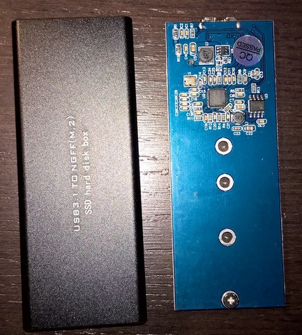

Ez az SSD persze SATA porton sokkal többet tud.A második versenyző egy noname kínai darab aliról, ami képes az összes méretű M.2 SSD-t befogadni.
Igazából lehetne a Delock logó rajta, ugyanolyan féből készült jól összepakolt darab, hibátlanul csomagolva dupla antisztatikus tasiban+ buborfólia zacskóban küldték, szereléshez mellékelnek csavarhúzót. ASM1351 chip van benne, USB3,1 kompatibilis. Kábel elég stabilan áll benne, mozdítva sem szakad meg a kapcsolat.

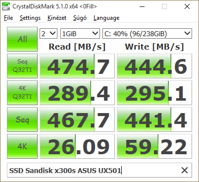

Laptopból kiszedett M.2 Sata SSD, egy Sandisk x300s 256GB került bele, amivel ennyit tud:
Eredeti helyén ez is többet tudott, lehet az USB kapu a korlát ezeknél a méréseknél:
Elég stabil egyelőre ez is, tartós terhelésen sem dobja el, sebességet tartja:
Terhelés próbán egész 65 fokig felmelegedett HDS szerint, szóval ez nem olyan hűvös. Viszont kicsi, és gyors adathordozó lett ez is. HDS szerint a TRIM megy itt is, bár jeleztétek már, hogy tévedhet. Az összes írt adatmennyiséget HDS itt nem írja ki. -
