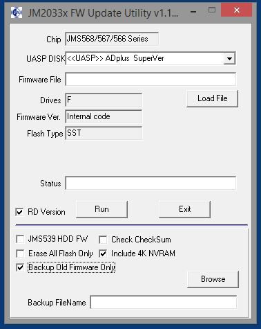

NEW!
Gondoltam egyet és megnéztem, hogy elérhető-e újabb "JMicron JM2033x FW Update Utility" és az usbdev.ru-n van 1.19.13-as is.
JMicron JM2033x FW Update Utility v1.19.13Nos, ez már látja a JMS566 chipes Ebay racket!!
Szóval az új verzióval már lehet menteni és frissíteni is!
Még a végén jobb lesz mint az ASMedia, mert annál menteni nem lehet. -

(#2863) batagy: a JM2033x FW Update Utility nekem nem ismeri fel az IB-253U3 rack-et és így a firmware-t sem lehet lementeni... Igaz nekem most SSD van benne. A VID-PID azonosítót szerintem nem írta át, mert nálam is 357D és 7788.

Igen, ez a tool az, amivel frissítheted!
1) De előtte JM2033x FW Update Utility-vel mentsd le a jelenlegi firmware-t!
RD version checkboxot bekapcs
Backup Old Firmware Only, fájlnevet meg kell adni.
A backup mentéshez az "Include 4K NVRAM" kapcsoló legyen csak bekapcsolva, illetve a "Backup Firmware Only". A Checksum, Erase flash és HDD firmware nem kell!2) JMicron 2033x M.P. Tool- ban mentsd le a screenshotot (amit már megtettél), amin a VID/PID/SN és a FW version alul látszódik, hogy ezek meglegyenek.
3) Írd fel még továbbá, a frissítés előtt, hogy milyen stringeket ír ki az OS az óra mellett a leválasztáskor, illetve az eszközkezelőben!
Szerencsére már lementetted most a screenshotot. Bár ugye tudjuk, hogy ez már nem az eredeti Raidsonic, mivel beletoltál egy másikat korábban. Nem tudom, hogy mi lehetett az eredeti VID/PID vajon?
Mindenesetre most a 67.01.00.02 verzió van rajta, ami szerintem régebbi mint a 00.01.01.04. Amennyire régebben feltérképeztem, sejtésem szerint az első szegmens a számban nem számít, az a gyártóra utal csak.

Az, hogy menet közben eldobja a kapcsolatot, annak több oka lehet:
• csatlakozáshiba (kábel és aljzat nem megfelelő illeszkedése, mozgatás miatt stb.)
• külső ház USB vezérlője és OS / alaplapi USB vezérlő nem megfelelő együttműködése
• energiatakarékos (alvó) mód (nálam 253U3-nál nincs és amúgy csak inaktív állapotban mehet alvóba)
• Wi-Fi is zavarhatja az USB 3.0 adatátviteltJMicron firmware update terén sajna kevés a tapasztalat, nagyjából csak az az infó van, ami az összefoglalóban is megtalálható. Tehát a RaidSonic elküldte a bin fájlt, de firmware update toolt, azt nem mellékelt hozzá? Esetleg azt megosztanád, mert jó lenne tudni, hogy ők mit ajánlottak? Frissítő programból is elvileg kétféle van, amiknek ott a verziószáma az összefoglalóban, illetve a két oldal, ahol vannak firmware-ek. Nem tudom JMS567-hez ezek jók-e, vagy más kell hozzá, de várd meg batagy válaszát, aki ígérte, hogy jobban beleássa magát a témába.
Illetve még ezt a logout cikket ajánlom figyelmedbe, ahol JMS566 vezérlőnél csinált frissítést a fórumtárs. A letölthető firmware-ben a bővített MP Tool van és egy hasznos leírás Excel fájl formájában. Ne csinálj vele semmit, amíg nem egyeztetünk! -

Sziasztok! A hozzáértők segítségét kérném szépen. 2,5" laptop winchestert rácsatlakoztattam egy USB 3.0 mobilrackre. Rácsatlakoztattam a gép USB 3.0 előlapi csatlakozójára. Felismeri, de egy idő után "ledobja" és utána nem látom se a sajátgépben, se az eszközkezelőben. A mobilrack led-je ugyan úgy világít, benne a winchester ugyan úgy pörög. Másolás ennek következtében megszakad, ebből az okból kifolyólag a HD sentinel nagy tesztjét se tudom/tudtam lefuttatni mert ellenőrzés közbe "elmegy". A winchester formázva lett ntfs-be és exFat-be is, de a gond fennáll.
Winchester típusa: WDC WD3200BEVT-60ZCT1
Mobilrack: External Case 2,5" SATA USB 3.0A segítő válaszokat előre is köszönöm!
