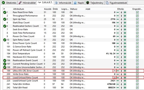

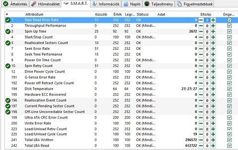

tomp
King Unique #3456 üzenetére
Tudod nehéz eset vagyok. Nálam ha bekapcsolnak a vinyók akkor be vannak kapcsolva. Több napon keresztül.
Mindenféle energiagazdálkodás ki van kapcsolva, alvó mód is.
Tegnap este leválasztásnál is volt valami. 5perc volt a leválasztási folyamat...
Addig nézhettem a kis üzenetet, hogy leválasztás a tálcán az óránál meg ment a nagyítós izé. -
King Unique
Ha olyankor eleve nem használod a külső meghajtót, akkor mért nem választod le? illetve, ha a laptopot sem, akkor mehetne az + a külső HDD is alvóba. Amúgy, ha a fedél lehajtásakor nem csinál semmit a gép, akkor nem kéne ilyen sűrűn be / ki kapcsolnia a külső merevlemezt. Ilyenkor utóbbinál pl. 10 perc után aktiválódik az alvó mód, majd tartósan leáll és kész. Persze esetedben, ha maga az OS aktívan fut, akkor nyilván felébresztheti alvó állapotból. Illetve olyat tapasztaltam én is, hogy éjjel hiába volt alvóba rakva a laptop, hirtelen bekapcsolt & kikapcsolt a gép, mivel a Windowsnak van egy ilyen szokása is... igaz ez vezérlőpultban kikapcsolható.
tomp
King Unique #3454 üzenetére
Erről a merevlemezről nem megy torrent. Csak adattárolás.(film, sorozat)
Laptop úgy van beállítva, hogy lehajtáskor ne csináljon semmit. Nem megy alvóba, nem zárolja a fiókot. Nem csinál semmit a kijelző kikapcsolásán kívül.
Felpörgési bejegyzésnél is szerepel egy 1,3mp-es érték. Azaz a vezérlés elvette az áramot a motorról majd rögtön ráadta. Ezt ismételte több százszor hajnalban. -
King Unique
Erre nem igazán tudok mit mondani... Ha éjjel is ment, akkor gondolom valami letöltés (torrent) volt folyamatban. Annál pedig ilyen sokszor csak úgy nem kéne leállnia a merevlemeznek. A BH15 + 2 TB M9T kombó nálam is be van fogva folyamatos torrentezésre, de a korábbi értékekhez képest csak a fejparkolás emelkedett. Utóbbi most jelenleg 7068, az indulások / leállások száma pedig 232. Szintén laptop, de én most Win8.1 alatt használom, illetve nemrég Win10 alatt is ment pár napig. Valamint nálam nincs USB hub, HDS-ben nincs megpiszkálva az APM / lemezek leállásának akadályozása sem. Előbbi csak "illusztráció".
"Kinyitottam a laptopot és abba hagyta." - ezt mondjuk nem értem, mert ha le volt hajtva a fedele, akkor eleve alvóba megy a gép & külső HDD is—►
nincs semmilyen lemezművelet, parkolás, leállás stb. Vagy nálad talán nem így van, netán csak a sima bejelentkezésre értetted??Amúgy, ha már fejparkolás, akkor az egyik laptopba bizonyos okok miatt be kellett tennem egy másik HDD-t. Az ST1000LM024 került bele, ami 10 nap üzemidővel már 23136 db parkolásnál tart. Különösebben nem izgat, majd ha rövid időn belül egy nullával több lesz utána, akkor esetleg tiltom.
Illetve külső házban, sima adattárként nem parkolt ennyire.
tomp
King Unique #3452 üzenetére
HDS folyamatosan fut. Hajnalban mégis 794x kapcsolt le teljesen a merevlemez.
Reggel arra keltem fel, hogy a HDS 2másodpercenkénti aktivitásánál kattan mindig a fej.
Kinyitottam a laptopot és abba hagyta. Kábellazaság kizárva mert megmozgattam a csatlakozást de semmi.
A Win10 mostanában eléggé érdekes.
Hibrid alvásból bekapcsolva ha az összes merevlemezt rágugom a gépre és elindul a HDS akkor az usb 3.0-s porton lévő merevlemezeket piszkálja miközben a HDS lefagy. Feladatkezelő 0,6MB/s-es lemezműveletet mutat. Feladatkezelőben bezárom a HDS-t, lehúzom a 3.0-ról a hubot(amin még 1 hub van) visszadugom, elindítom a HDS-t és tökéletes. -
King Unique
A külső háznak a fejparkoláshoz eleve nem nagyon van köze. Az indulások / leállások számának értékét is normál esetben max. az alvó mód működése befolyásolhatja valamennyire. De, ha a vezérlő egyszer leállította benne a merevlemezt, akkor az utána teljesen magától csak úgy nem pörög fel újra. Ahhoz eleve valaminek hozzáférést kell intéznie a lemezhez.
Tehát az említett értékek növekedése inkább HDD / OS / egyébtől függő lehet. Ha nagyon a külső házra kéne fogni, akkor ilyet max. OS - USB chip közötti "inkompatibilitás" (kapcsolateldobás) / érintkezési problémák (hibás kábel, aljzat - csatlakozó) esetén tudnék elképzelni. -
tomp
A sípolós merevlemez az ICY Boxban ma hajnalban furcsa dolgot művelt!
3 és reggel 8 között 279x pörgött újra 818-at parkolva. A HDS parkolást megakadályozó opció be van kapcsolva nálam. 2mp-ként hozzá nyúl. 2mp-ként kattant. Nem volt sípolás.
Ez most a rack vagy a merevlemez hülyesége? -

HDD sípolás
A tomp fórumtárs által korábban említett sípolásos problémát a 2 TB-os M9T (ST2000LM003) merevlemeznél úgy néz ki én is tapasztaltam. Eddig nem figyeltem fel erre a jelenségre, mivel nem használtam olyan intenzíven a merevlemezt. Bár történt rá egy komolyabb adatmentés, amikor egy RAW fájlrendszerű 2,5" külső HDD-ről mentettem le közvetlenül erre a (külső) merevlemezre 1 TB adatot. Ez pedig folyamatos írást jelentett. Akkor azonban nem tapasztaltam semmilyen sípolást. Igaz, nem ültem ott mellette végig, illetve lehet csak elkerülte a figyelmemet. Valamint másoltam már rá több 10 / 100 GB-ot adatot is, de akkor sem figyeltem fel sípolásra.
Viszont az utóbbi időben elég intenzíven, naponta több óra hosszat ment rá a letöltés (torrent) és akkor vettem észre, hogy néha fura hangot ad ki. Ez az alábbi videóban lévőhöz hasonló. Illetve nálam talán valamivel halkabb, rövidebb és kicsit "ércesebb".Amúgy a hálózatról üzemelő laptop USB 3.0 portjára volt csatlakoztatva egy ~ 60 cm-es USB 3.0 kábellel, illetve más USB-eszköz sem foglalta le a többi portot. Valamint kipróbáltam egy rövidebb (~ 30 cm) kábellel, de azzal is produkálta a sípolást.
Szóval nem valószínű, hogy az elégtelen USB tápellátás okozott volna problémát. Továbbá az enyém jelenleg egy IB-250StU3+BH15 külső házban van, de visszaraktam és kipróbáltam a korábban tesztelt Kolink külső házban is. Utóbbiban pedig szintén sikerült reprodukálni hosszas és intenzív torrentezéssel a jelenséget.—►
Szóval valószínűleg nem is a külső ház függvénye a dolog. Továbbá a külső házakat Windows 7/8.1 operációs rendszerek alatt használtam, de mindkét OS esetén tapasztaltam a sípolást—►
Tehát nem valószínű az sem, hogy az adott operációs rendszer okozná a problémát.Működés közben különösebb hibát nem tapasztaltam és a torrent sem szakadt meg a sípolásoknál, illetve nem írt ki semmilyen hibát. Viszont a HDS alapján a merevlemez S.M.A.R.T. adataiban a második képen megjelölt attribútumoknál a korábbi állapothoz képest van némi változás:
Sípolások előtt
(korábbi teszt)Sípolások után
Az egyes S.M.A.R.T. attribútumok listáját + jelentését megtaláljuk az említett program weboldalán is. Van tehát 1 db adatátviteli hiba, amelynek gyenge tápegység / túl hosszú adatkábel is lehet az okozója. Viszont a fentebb említettek alapján én nem igazán tartom valószínűnek egyiket sem. Továbbá a betöltések száma felment 0
3 értékre. Ezt nem tudom pontosan mi okozta, de valószínűleg összefüggésben van az előzővel, illetve HDD specifikus probléma lehet, amelynek a fórumtárs által korábban említett dolgok állhatnak a hátterében.Tehát az eddigiek alapján ez a sípolás HDD specifikus problémának tűnik és nem az egyéb tényezők (külső ház, tápellátás, OS stb.) okozzák. Bár az nem tisztázott, hogy minden modell produkálja-e, vagy csak bizonyos paraméterekkel rendelkezők, netán csak bizonyos körülmények között fordul elő
Az utóbbi paramétereket illetően az AAM / APM | gyártási idő | firmware (lemez revízió) került szóba, de az nem igazán világos, hogy ezeknek ténylegesen köze van-e az említett jelenséghez.
Továbbá az megint más dolog, hogy nálam és a fórumtársnál különösebb problémát a sípolás nem okozott a működésben. A fentebb említett HDD diagnosztikai program ugyan mutat a S.M.A.R.T. adatoknál hibákat, viszont a merevlemez állapota 100/100-as, illetve az adott attribútumok értéke sem kritikus. Szóval lehet, hogy ez az egész így nem a legideálisabb, viszont ha az ár | méret (9,5 mm) | felépítés (fejek / tányérok száma) | teljesítmény paramétereket nézem, akkor én személy szerint nagyobb tárkapacitásnál továbbra is preferálom ezen merevlemez sorozatot.
