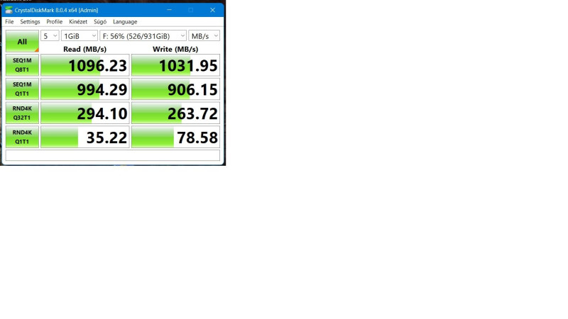

380 Mbyte/sec a max. amit elértem vele, de nekem ez is elég. Type C-n jön az 500-550 MByte másodpercenként (SATA SSD-ről másolok). -

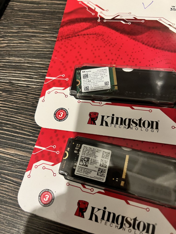

Én is most készülök összerakni egy ilyen 2244 méretű pendrive-ot magamnak, amihez hasonló csupasz NYÁK-ot rendeltem, de még nem jött meg. Gondolkozom, hogy körbetekergetem jó minőségű szigetelőszalaggal, vagy zsugorfóliát húzok rá.

Egyébként mi ez a fénykép? Kingston csomagolások tetején Hynix és Samsung SSD-k? Szerintem a Hynix-et tett a PC-be, papíron kicsit gyorsabb.

Ma atvettem a notebook.hu-s SSD-ket.
Az egyiket lehet beteszem a PC-be, a masikat viszont TV-n valo filmnezesre hasznalnam.
Egy LG Oled CX55 TV-m van, tudom hasznalni ezt igy, ha veszek valami kulso hazat hozza?Es most jon a lenyeg. Ha igen, akkor milyen hazat vegyek erre a celra?

Az AXAGON EEM2-SG2 SuperSpeed+ külső háznál történetesen az alábbiak vannak leírva.
• Az állomás teljes áteresztőképessége / átviteli sebessége az alkalmazott USB 3.2 Gen 2 interfész függvénye (elméletileg 10 Gbit/s).
• A doboz sávszélessége / adatátviteli sebessége 1000 MB/s (1 GB/s) körül van, a USB 3.2 Gen 2 csatlakozó korlátai miatt A doboz sávszélessége / adatátviteli sebessége 1000 MB/s (1 GB/s) körül van, a USB 3.2 Gen 2 csatlakozó korlátai miatt
• Tápellátás az USB busz által 900mA-ig, egy USB port minden esetben elég.
Az előbbieket különösebben nem szükséges magyarázni, világosan oda van írva, hogy max. 1000 MB/s (1 GB/s) adatátviteli sebességet tud a külső ház, ami egy 10 Gb/s USB 3.2 Gen 2 modellnél reális, meg ráadásul a másik topikban lévő teszt is világosan szemlélteti M.2 PCIe NVMe SSD-vel. Tehát nem világos miért lenne ez "1000 sebből vérzik", amikor evidens, hogy az adatátviteli sebességet maga az USB 3.2 Gen 2 szabvány limitálja max. 10 Gb/s (1 GB/s) értékre.

• A max. 900 mAáramerősség és4,5 Waz USB 3.2 Gen 1 (5 Gb/s), azaz USB 3.0 portnál van, ellenben USB-s vonalon azóta már megjelent az USB 3.2 Gen 2 (10 Gb/s) és az USB 3.2 Gen 2x2 (20 Gb/s) is, valamint jelenleg már USB4 (40 Gb/s) és USB4 version 2.0 (80 Gb/s) interfészeknél tart a technológia, ahol USB-C alapon a "Power delivery" értékei már eleve magasabbak, lehet az pl.5 V, 1.5 A / 3 A, akár20 V és 5 Ais, stb.
• Aztán ott vannak a Thunderbolt 3 és Thunderbolt 4 szabványok is szintén USB-C alapon, amiknél ugyancsak nem 900 mA a leadott max. áramérték, hanem lehet annál jóval több is.
• Az AXAGON EEM2-SG2 SuperSpeed+ külső háznál adatátviteli sebesség tekintetében nyilván az a lényeg, hogy USB 3.2 Gen 2 (10 Gb/s) interfészes. Vagyis annál max. ~ 1 GB/s adatátviteli sebesség lehetséges, aminek eléréséhez nyilván nem 5 Gb/s és 900 mA USB 3.0 port kell, hanem értelemszerűen legalább 10 Gb/s USB 3.2 Gen 2 (USB 3.1 Gen 2) port szükséges.
• Az előző válaszokban - pl. ebben és ebben - világosan le lett írva itt, hogy milyen interfész szükséges a külső háznál és a PC-n / Macen lévő portnál a nagyobb adatátviteli sebesség eléréséhez, sőt még konkrét példával is szemléltetve lett ez Thunderbolt 3 / USB4 alapon. Vagyis nem világos ezek után a "A házak sebessége gyalázatos" kijelentés, amikor a linkelt példa is világosan szemlélteti, hogy pl. egy M.2 PCIe Gen 3.0 x4 SSD adatátviteli sebessége már elég jól kihasználható 40 Gb/s Thunderbolt 3 / Thunderbolt 4 / USB4 alapon. -

#19103744
Igen ezeket már elmondtad fentebb. Ill. ha kattintasz a linkre akkor látod. h. NVMe. A belső, az elgondolás katasztofális. Úgy a tervezés mind a kivitelezést tekintve. Látszólag egyforma mindkét oldal, de nem bízták csak a reteszre, csak egyik oldalról lehet bedugni a tálcát. Ráadásul és ez végkép érthetetlen, a retesznek is csak ház egyik oldalán van bemarás, de ettől még össze lehet így rakni, de ha nem figyel az user, mivel nem reteszelődött (nem tud, mivel nincs bemarás) ki is csúszhat, és így fizikailag sérülhet a nyák és a meghajtó is. A meghajtó alacsonyabb, és mivel csak egy párnát adtak hozzá a bordával együtt sem éri el a házat, lötyög csuszkál benne ide-oda, vagyis közvetlenül nem tudja átadni a hőt, csak a levegőn keresztül, amivel viszont mindent felmelegít ami pont ellenkező hatást vált ki mint amit szeretnénk. A (USB-C-USB A átalakító) kábel amit adnak hozzá remek elgondolás volt kb. a kivitelezésig, ugyanis az összekötő műanyag szál ami a képen is látható, bár elhajlítható de túl vasztag és merev, nem kattan a helyére a csatlakozó. A csavart egy gumibak helyettesíti, amit alig lehetett belegyömöszölni, kiszedéskor viszont könnyedén kipattant, kerestem is vagy fél óráig. Megy vissza és ebből a szériából nem is kell több. Más ajánlat?
A Win to go-t értettem trükközés alatt.

Az előző válaszban összegezve lettek a szükséges információk, azért lett terjedelmesebb, valamint mert az olvasottak alapján nem úgy tűnt, hogy minden pont annyira világos a kérdező számára. De akkor most már remélhetőleg minden tiszta ebben a témában.
Van az ORICO kínálatában M.2 SATA SSD-ket támogató ORICO-AM2C3, valamint M.2 PCIe NVMe SSD-khez ORICO-AM2C3-G2 külső ház is, ahol M.2 PCIe NVMe SSD-hez értelemszerűen az utóbbi való.
Az említett 2 külső ház egyébként USB 3.2 Gen 2 (10 Gb/s) interfészes, vagyis azokkal 40 Gb/s Thunderbolt 3 / 4 porton nyilván nem lesz 40 Gb/s adatátviteli sebesség, hanem max. 10 Gb/s (~ 1000 MB/s —►~ 1 GB/s), illetve az is csak az M.2 PCIe NVMe modellnél, mivel az M.2 SATA eleve 6 Gb/s alapú.
Ha az USB-s külső SSD-re Windows 10/11 telepítése és onnan történő futtatása a cél, akkor az hagyományos módon eleve nem támogatott, oda Windows To Go szerinti telepítés szükséges, ami a Windows téma topikjaiban már többször részletezve lett (példa). -

#19103744
Hmm... Érdekes amit mondasz. Már csak azért is mert pl. itt van 20Gb/s-os (USB 3.2 Gen2x2) és 40 Gb/s is Thunderbolt 3/4-hez, és elvileg ez az ORICO hivatalos oldala.
Van még SLC is bőven de valóban, most, h. nézem brutál árak párosulnak hozzá. (eltekintve a kínaiaktól mert nekik van 40-50€-ért is 1TB-os)
