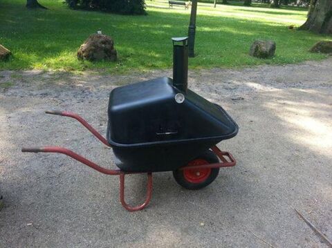

Most majd tágulási tartályból készül grill.
Ebből, felrakom ha kész lesz.

Jó pofa az a tartály, képről nézve kellemesen széles. Zárt grillek közül nekem is a hengeres tartály jön be, a gömbgrilleket nem igazán pártolom, szeretem ha jó széles a sütőfelület. Ha kész leszek egyszer az offset smokival és az egyéb projektekkel akkor én is készítek egy "szivar" grillt Az a jó ezekben a hengeres grillekben hogy 2,5 - 3mm falvastagságú acéltartály már bőven tökéletes az építésre Itt a videón két víztartályból készít az ember egy smokert és egy grillt. Nagyon jó a smoker olyan univerzális azzal a tűztér feletti főzési lehetőséggel. A grill pedig egy egyszerű de nagyon jól kidolgozott szerkezet, ha egyszer nekikezdek akkor én is ilyet szeretnék.

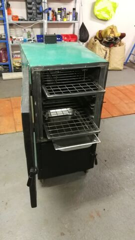

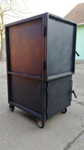

gu007
Essejó

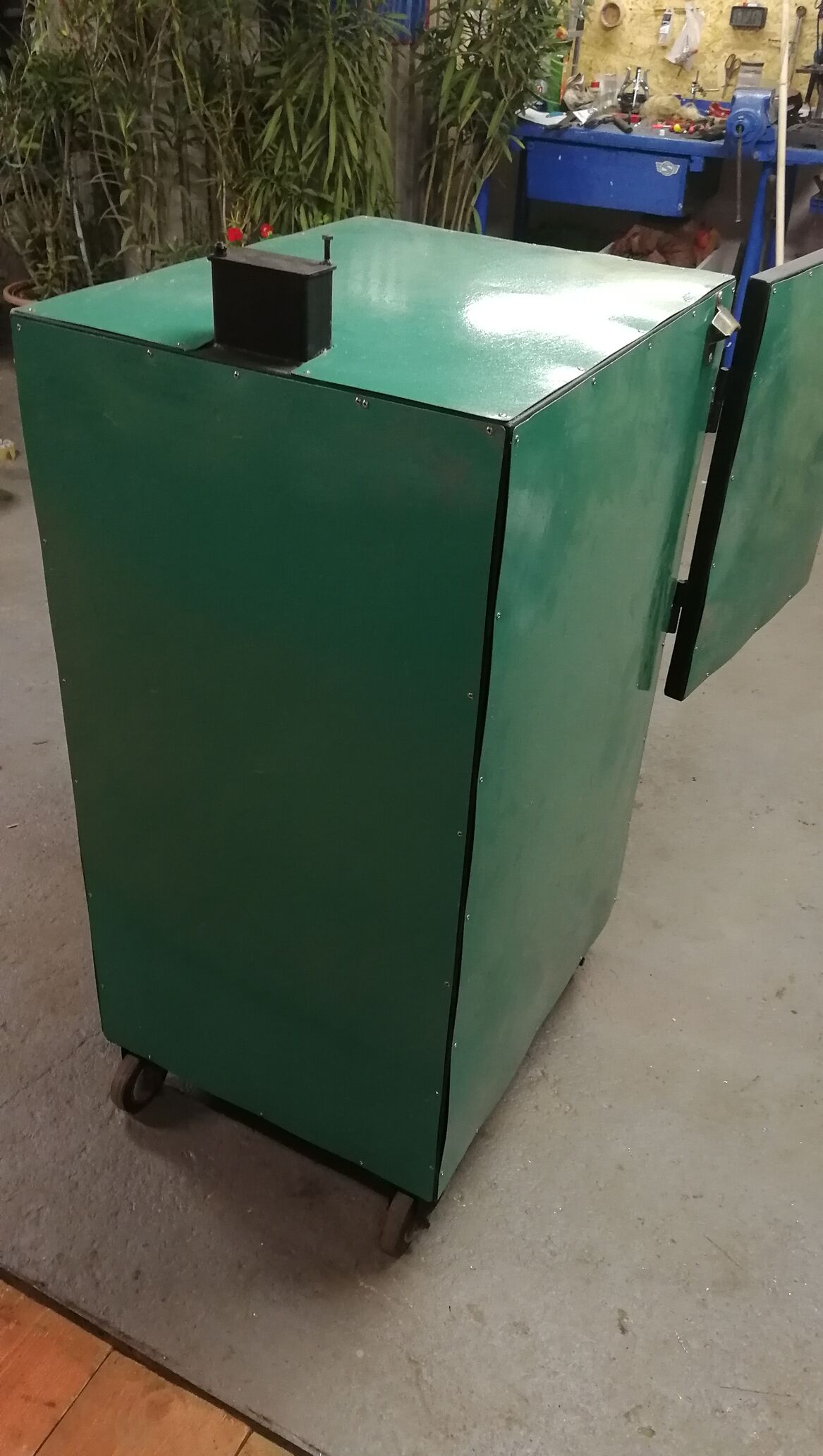

Akkor már van külső burkolat és hőszigerelés is?
Az emberiséget ősidők óta két dolog foglalkoztatja: 1. Ki találta fel a munkát? 2. A többiek miért nem verték agyon?
gu007

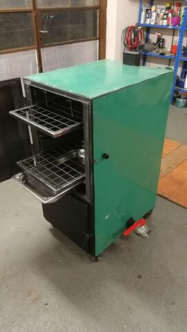

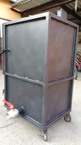

Jelenleg így áll. Megvan a szigetelés és a burkolat anyaga amit még festeni kell de a "vázat" is festeni akarom hőálló festékkel. Szigetelés előtt gondoltam hőkezelni.
lemmy71
Jó lesz a "dohányzó szekrény" már azt hittem hogy valami baj van, régen jelentkeztél Zártszelvény vastagságában be préselsz valami üveggyapotot, 4 - 5 centiset belehet oda nyomni, de van 2 centi vastag alukasírozott ásványi gyapot is az már jól szigetel. Látom az azbeszt zsinór is rajta az ajtón, hermetikusan zár majd.

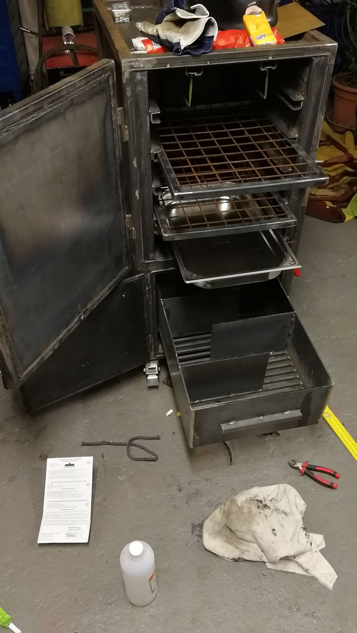

Nézegettem ezeket a "tűzkosarakat" van kismillió változat de vajon melyik lehet a legideálisabb, az mennyire befolyásolja hogy faszénnel vagy brikettel használom Azt megfigyeltem hogy sokan dupla lemezből készítik az elválasztó részt.
gu007

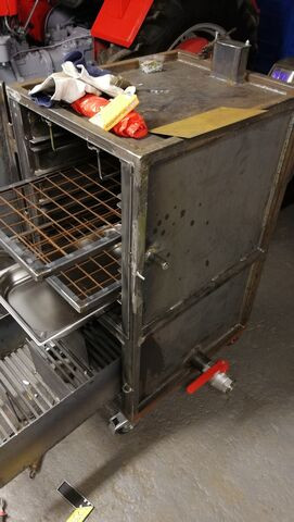

Ahogy időm engedte, csinálgattam. "Tűzkosár" a BBQ Expedition sütőinél is ilyen és egyszerűbb is volt megcsinálni sejtem, hogy miért lehet dupla elválasztó, úgy nem izzik be idő előtt a faszén. Javításra szorul az enyémben (most ugrott be az ötlet) Szigetelés 3 centis kőzetgyapot lesz. Nem kötözködés képpen de azbesztes cuccot már nem kapni. Ez üvegszálas zsinór és ha minden jó akkor tényleg jól zár.
[ Szerkesztve ]
lemmy71
Látom hogy hasonlít a Máriuszék féle tűzkosárra, jól van az lehet másolni ők másoltak sok mindenkiről
Amúgy könnyedén betudsz még hegeszteni egy egy lemezt a kosárba. Van aki nem is hegeszti csak simán beteszi, én két sínre gondoltam és abban lenne az egyik oldalt egy szemben pedig két lemez, állíthatós lenne úgy működne mint egy "súber".
Igen tudom hogy már régen betiltották az azbesztet, láttam hogy valami modern tömítést használtál (nekem még van egy kis tekercsel, fater vette vagy negyven valahány éve, anno azzal tömítették a sparhelt vasplatniját)
Én kerámiazsinórt tettem a csempekályha ajtóba, adtak hozzá ragasztópasztát is nagyon jól bírja és nem lapult össze.
Szerintem azt a "belső" részt felesleges festeni, nem fog az elrohadni, nem hiszem hogy a komoly gyártók is festenék
Amúgy van kimondottan 2 - 3 centi vastag kémény szigetelés, én azt tenném bele.
Kíváncsi vagyok hogy fog majd üzemelni, bár én nem hiszem hogy csinálok "szekrényt" elég nekem az offset de még az sincs kész teljesen csak annyira hogy most ősszel grillezni tudtunk benne
Látom fúllra végig varrtad a lemezt, most nem húzta el a meleg
[ Szerkesztve ]
lemmy71
BCOS – Balcon Cabinet Oven Smoker “S”
Ez is egy érdekes "kis szekrény" kicsit hasonlít a tiédre.
Aki nem tudja otthon megcsinálni magának az esetleg elgondolkozhat egy ilyenen, ahogy nézem komolyabb mint az egyéb multik által forgalmazott smokik.
soldi3r
Ketlem, hogy egy 3-4mm vastag vaslemezen keresztul beizzana a faszen.
E30 (oo=[][]=oo)
gu007
Akkor nem tudom mi értelme van a dupla lemeznek.
Festéket már megvettem ezért el is használom. Szigetelés is megvan, csak még a borító lemezeket is festeni kell.
Összehegesztés akkor volt amikor az egész meg volt heftelve. Merevítette egymást a lemez ezért nem húzta el.
[ Szerkesztve ]
lemmy71
Pedig igen Próbáld majd ki ha grillezel, dobj az izzó faszénre egy 3 millis lemezdarabot, pár perc és meggyújthatod rajta a cigit, milyen pokoli hőmérsékletet abban a zárt tűztérben
#1076 gu007
"Ponthegeszted" vagy valami rozsdamentes popszegeccsel teszed fel a borítást

Vagy valami önmetsző csavar? Ha már előre festeni akarja a borító lemezt, akkor a ponthegesztés is felkapja a festést.

Én ezeket az önmetszős csavarokat nem igazán kedvelem, a saválló popszegecs örök és elpusztíthatatlan.
Amúgy én külső borításra az inox lemez is tökéletes választás, azt nem kell festeni és azon kívül hogy eltakarja a szigetelést sok szerepe úgy sincs, ráadásul könnyű tisztán tartani csak egy szappanos fémszivacs kell hozzá.
Nem rég láttam a yt. -n egy szekrény építést, ott ásványgyapot helyett 2 centis samott lapokat ragasztottak be és arra tettek valami alufólia hőtükröt és lezárták egy acéllemezzel.
Amúgy én is teszek egy 3 centis ásványgyapot szigetelést majd az offset tűzteréhez, sok videón látom hogy úgy csinálják, gondolom hogy ne legyen olyan nagy a hőveszteség.

Ha olyan magas a hőmérséklet, akkor a kommersz kőzetgyapot nem jó szigetelésnek, 220 fok körül a közőanyaga elpárolog.

Azert a kovacs fujtato szerintem kicsit mas. Ott koncentraltan kap levegot is melle.
En az energiamegmaradas torvenyebol indultam ki. Ha szigetelt a szekreny fala, akkor a kornyezet fele viszonylag keves ho tavozhat. A sutoterben pedig 110 fok a cel, akkor vagy a szigeteles sikertelen, vagy a homerseklet nem olyan magas az egesterben sem. Ugy tudom a kemenyfak gyulladaspontja 300 fok felett van

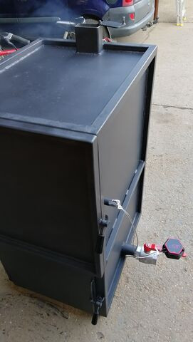

Saválló kor popszegeccsel csináld, az alu nem erre való, esetleg a lencsefejű saválló önmetszős torx ami még jó és kulturált is.
Az oldalára akár egy kis lenyithatós asztalkát is ráapplikálhatsz, hogy tud majd hová tenni a sört
gu007
Köszönöm! Sörnyitó lesz majd rajta.
A szegecseket meg majd cserélem rozsdamentesre. Lehet jobban néz ki mint a csavar.
[ Szerkesztve ]

Egy kis felnyitható asztalka mindig jól jön, ez egy lefelé nyíló pánt nem rossz megoldás, de szerintem házilag komolyabbat csinálsz A sörnyitó az nem maradhat el, igaz egy fémekkel dolgozó szakember bármivel kitud nyitni egy üveg sört, olyan mint MacGyver
A saválló popszegecs a legjobb megoldás, de lehet érdemes lenne hőálló pasztával vékonyan kihúzni a zártszelvényt mielőtt réteszed a burkolatot, így moshatod majd sterimobbal és nem vizesedik le a kőzetgyapot
gu007
Asztal mellett lesz a sütő, ezért nem lesz rajta. Csak a hőmérőnek egy tartó. Nem terveztem magasnyomásúval mosni, mert nincs

Nekem bejön. Ezekre nem kell valami speciális festék, hogy a hőtől ne pattogozzon le (vagy hogy írják )?

Köszi! A fekete festék hőálló, a zöld meg majd kiderül

Már csak ki kell próbálni. Látom egy kicsit elszámoltad a borítást vagy is nem számoltál rá a takarásra, de ez könnyedén orvosolható utólag is. Az obi -ban lehet venni "L" profilú eloxált alumínium szálakat, hasonló mint a szögvas, azt szépen rátudod utólag szegecselni a sarkokra. Vagy akár hajtathatsz is valami rozsdamentes vagy alu lemez csíkokból, esetleg még salgó profilból is megoldható.
Próbáld ki hogy dolgozik és utána tedd rá a saját logódat, jövőre meg kezdheted a sorozat gyártást Nem tudom hogy mivel festetted a külsejét, az ilyet celloxin nitrozománccal érdemes az bírja a hőt és erős is, régen a kazánok külsejét is azzal festették.
Látom a lényegről nem felétkeztél meg, a sörnyitó a helyén van 🍺🍺🍺
gu007
Köszönöm! Direkt lett kisebb a borítás. Élvédőt nem teszek rá, így marad. Sorozatgyártás biztos nem lesz, elég volt ezt megcsinálni. Amúgy sem vagyok valami nagy lakatos, ennek is vannak hibái rendesen. Szilveszter napján tervezek short ribs-et és sertés oldalast sütni benne. Külseje minöségi Tescos festék egyedi kutyalábnyomokkal. Sörnyitó majdnem lemaradt, de hogy haszálva lesz-e nem tudom. Dobozos sörhöz nem kell.

Oké, persze jó ez így is, egy idő után úgy is kormos zsíros lesz az egész, gondolom nem kirakati cuccnak készítetted

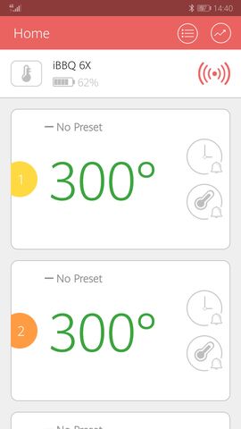

Eddy_
"Hőmérséklet (folyamatos használat esetén): 0~250°C /32~482°F"
a 300 a max
[ Szerkesztve ]

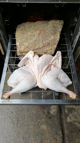

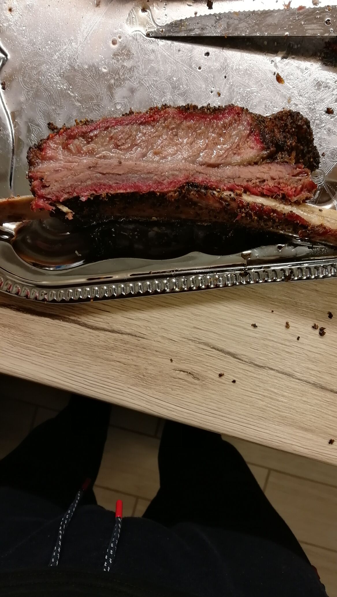

Precorus
Boldog Karácsonyt, BUÉK
#1100, WOOO-HOOOO!!!

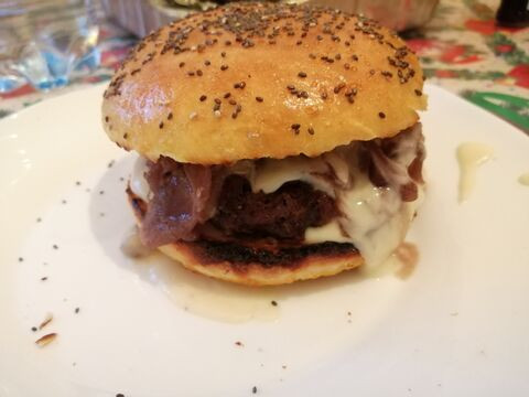

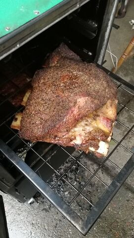

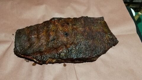

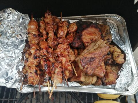

25-én grilleztem egyet, első hambi, meg (grillezett) teriyakis csirke. Meg ha már volt a hűtőben (akcijós ) hús, anya szólt hogy csináljam meg azt is.....mondom na jó, nem bánom
Sima pácolt csirkemell+karaj. Állítólag kiszáradós hús, nekem nem tűnt száraznak.
Kb. hüvelykullyni vastagra szoktam vágni mindegyik husit(ami egyben érkezik), lehet azért nem. Meg viszonylag gyorsan levettem.
Teriyakis bödön + lekenve a csirke. A pálcikákra sikerült kicsit ráégetnem a cukrot. Legközelebb jobban vigyázok. Pedig szóltak róla előre
ha igény van rá, még 1-2x csinálok a szószból, akkor kb fix lesz a recept és bedobom ide
Legközelebb kicsit még laposabbra nyomom a pogácsákat, most kicsit vastagok maradtak.
Nővérem csinálta a bucit, meg a sajtszószt. Meg valami párolt hagymát is, asszem kis méz meg dió volt rajta.
Köv hétvégére meghívtam haverom, nem lett olyan rossz hogy ne akarjak megint csinálni
