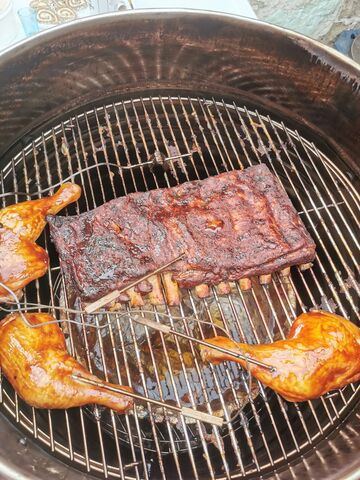

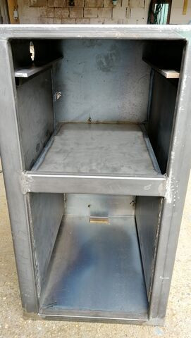

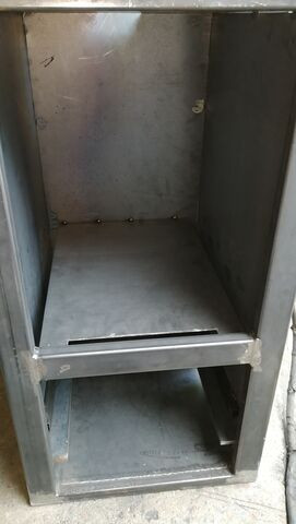

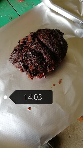

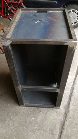

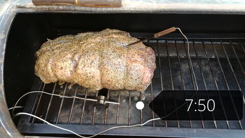

Comb 2,3 kiló volt sütés előtt de veszített a méretéből rendesen. Utolsó órában már pihent, kb 3 órát sült csomagolva. Végülis ment 9 órát a szmóker etetni kellett szénnel.

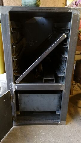

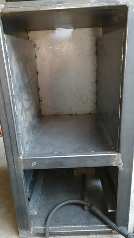

Tálca sínek 25x25x2 U acél. Ez a szekrény szmóker is reverse lesz, a kémény majd belóg a sütőtér aljáig. Füstjártok látszanak az oldalfal és a sütő fala között.
itt látszik -

Látom szép csendben dolgozol mint a trójaiak
Jó lesz az, részemről megkapod a pitmaster címet
Tálca sínnek redőnyvasat használtál, a füstölőrész oldalfalához valami üveggyapotot raktál vagy van ott is valami fűstjárat
Jól néz ki az a marha combmennyi olyan 3 - 4 kiló körüli, majd nem 4 órán át volt csomagolva.
Amúgy az a szénfogyasztás nem olyan sok, a jó múltkorában közel ilyen szén fogyasztást kalkuláltunk -

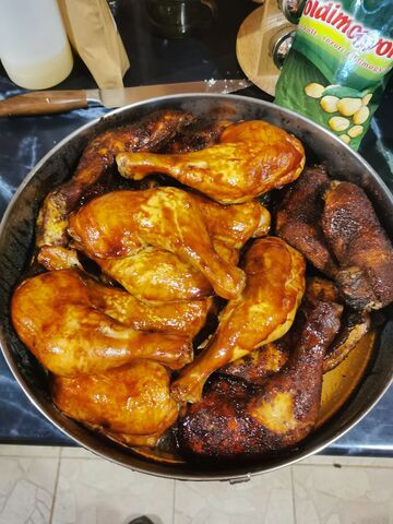

Nem rubozom az a következő fokozat lesz nekem,most az általad linkelt csirke receptet követem.Első sütésem lesz ilyenben.
Madoc
Megvan minden, seasoning is megvolt. A csirkecombok pácolódnak, holnap próba!

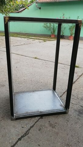

link lassan kész, még csinosítgatok rajta. Hőmérő, fogantyú még felfúrásra vár.
Plusz talán le is festem hogy ne vakuljak meg mellette nyáron

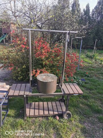

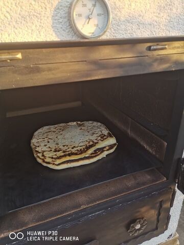

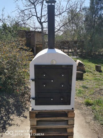

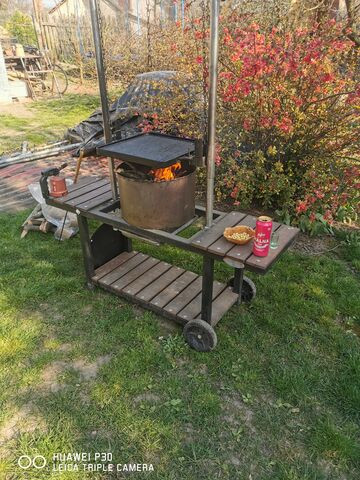

Köszönöm! A bográcsozót a szoky konyhájában láttam meg először és úgy megtetszett hogy csináltam magamnak. Csak youtube videó alapján, semmilyen más támpont nem volt. Van hozzá bogrács, tárcsalap,öntöttvas rostlap, grillrács, szóval mindenre jó.
A mobilkemence: régen szerettem volna kemencét de sem anyagom sem pedig szakértelmem nem lett volna megcsinálni. A kemencebarátok oldalán rátaláltam a mobilkemencés fórumra és egyből tudtam hogy kell ilyen nekem. Ytong téglából van mindene, a belseje samottal van kirakva. Az ajtók vas keretre vannak felrakva ami tartja a samott lapokat is. 3-4 kiló fával felfűthetó 400 fokra is akár, és ha délután sütök benne akkor még reggel kb 80 fokos! Egy héten többször is sütök benne. A legnagyobb sláger a kenyérlángos, egy piacos kenyérlángos árustól van a recept a kemencés fórumból. Amit leginkább szoktam sütni: csirke zöldség ágyon, csülök pékné módra, pogácsa, pite,kelt tésztás kalács, tejberizs, kovászos kenyér... Életem legjobb döntése hogy megcsináltam. Képek mobilkemencéről:
link link link link link link link link
Képek bográcsozóról:link link link -

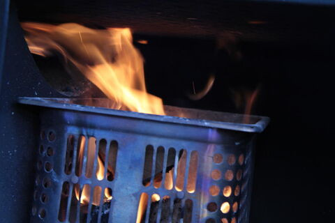

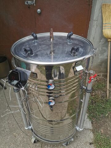

Főleg Essejó-tól kérdezem. Még egy kérdésem lenne:megcsináltam a tűzkosarat link tegnap,38cm átmérőjű, 6,5 cm lábakon van és lábbal együtt 35cm magas. Nem túl magas ez? Ha teljesen alulra fúrom a légbeömlőket a hordón az jó? Olyan rohadt kemény a hordó hogy csavaros lyukasztót kellett rendelnem hozzá, még nem jött meg. A tetőt megcsináltam ahoz volt lukasztó a cégnél.

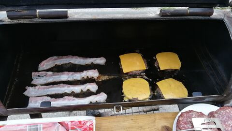

Köszönöm, de nem csinálnám napról napra, maradok a hegesztésnél. Semmi saját ötlet nincs csak nézelődök a neten és ami tetszik megcsinálom. Buci innen jött. Burgerbe az avokádó a Zing burgernél volt, hagymalekvár meg eléggé elterjedt. Összepakoltam a hozzávalókat és az lett belőle. Ízlett mindenkinek (vagyis ezt mondták) még annak is aki nem igazán szereti a hambit.

Seasoning, hát ez egy érdekes kérdés, mezei szénacél anyagoknál ez egyértelmű de rozsdamentesnél már megoszlanak a vélemények. Én személyszerint rozsdamentesnél nem csinálnám, de pl. a Márkaséf itt a videón a rozsdamentes rácsokat is "olajozza". Amerikai videókon is csak a szénacélt olajozzák, igaz ők a rácson kívül semmit sem csinálnak rozsdamentesből, max néha a külső sütőlapokat, de azt minden sütéskor megkenik zsírral vagy valami hájjal. Egyszóval ártani nem ártasz neki, de szerintem takarítás szempontjából jobb lehet natúron, de ez csak az én véleményem
Kérdezz rá Essejó fórumtársra, ő itt a nagy uds májer, neki van bőven tapasztalata -
Madoc
Üdv! Abszolút kezdő vagyok, UDS-t szeretnék csinálni ahoz olvasgatom most a fórumokat először. Sikerült szereznem rozsdamentes hordót link és ezzel kapcsolatban kérdezném hogy ennél is kell Seasoning-ot csinálnom majd? Összevásároltam lassan hozzá mindent, a tűzkosarat csinálom meg jövő héten először majd.

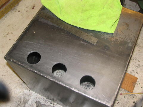

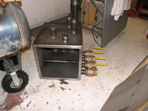

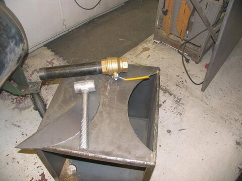

Egy érdekes smoker tűztér szellőztetés
Bár nem értem a logikát, hogy a hét csap miért van egy szintbenA négy csap helye még érthető és jó is az elgondolás mivel a szemközti oldalon van a tűztér összekötő. De én azt a hármat felülre tettem volna és ha túl magas a hő akkor az alsókat lezárja és a felsőkkel meg elméletileg átlehetne szellőztetni a smokit.
Nem rossz ötlet lehet én is teszek felülre valami szabályozható szellőző nyílást
