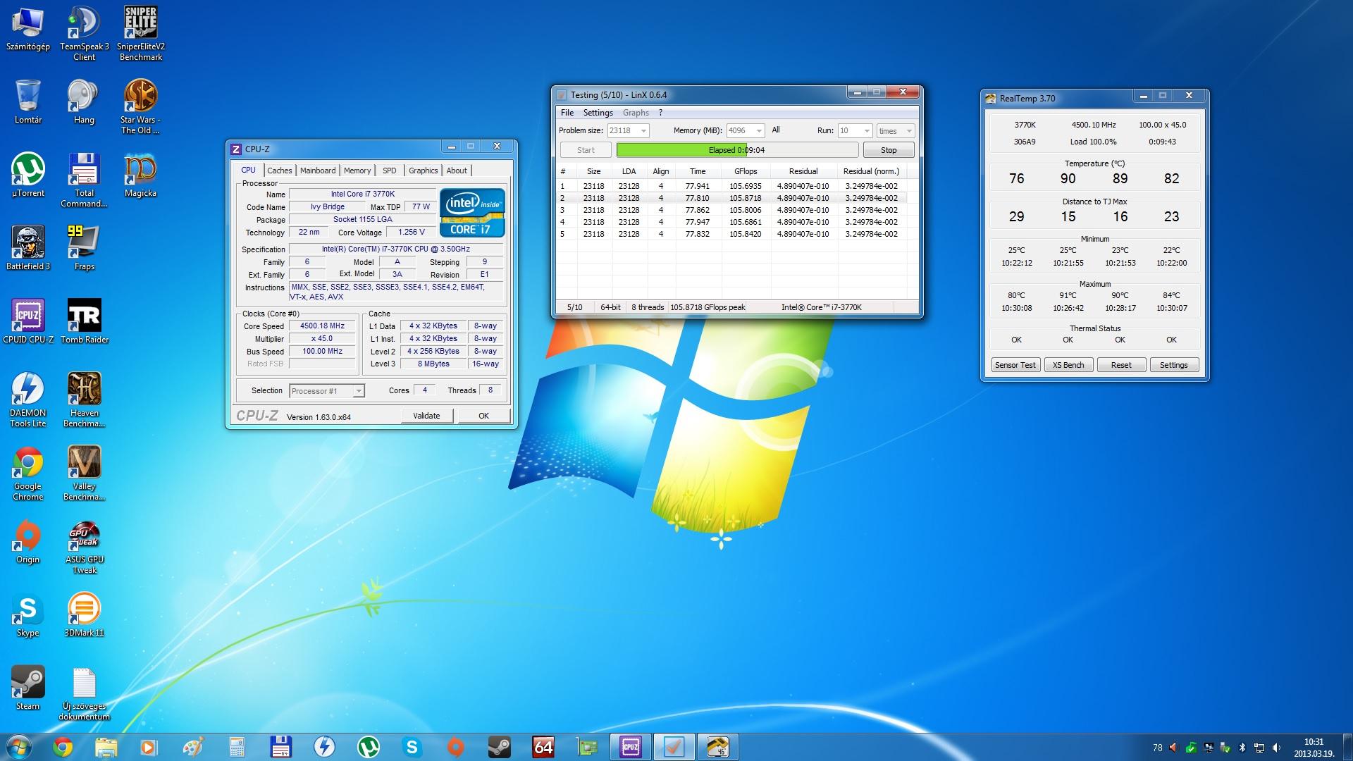

Próbálgattam a 3570K is,de 4,5 ig jutottam: 1,24V és a legmelegebb mag,78 fokos volt.(LinX) Az sajnos nem elég tuning barát.(malay) De a gyereknek bőven jó.
Jóféle procid van.(#16987) SzlobiG: Én sem vagyok elég bevállalós a kupaktalanításhoz. Sokat melóztam ezért a prociért. Nem szeretném elcseszni.
