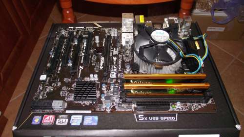

promehteus
#24172
Socket tüskék ellenőrzése,hogy nincs e elhajolva vagy kitörve.
Biztos támogatja az a lap az ivy-t?Én csak a z68-asról tudom.
Ha igen,akkor előbb kellene biost frissíteni,csak utána kezeli a procit.Közben megnéztem a lapot,vinnie kell a megfelelő biossal.

Udv mindenkinek, van egy sulyos problemam, i3 sandy-rol upgradeltem i5ivy-re(3470). Biost gondoltam frissitek procicsere utan, bevolt tarazva egy usb-n. Na de, beraktam a procit es a gep elindul majd megall, es ujra es ujra... Visszaraktam az i3-at, es ugyanazt csinalja, elem ki, elem be, akkor elindul de nem kuld jelet a monitornak. Ramokat, gput kivettem visszaraktam, mindent kiprobaltam. Az alaplapom p67a c43 b3. Akinek van vmi otlete tanacsa, orommel varom.

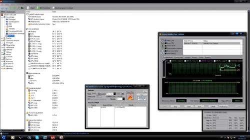

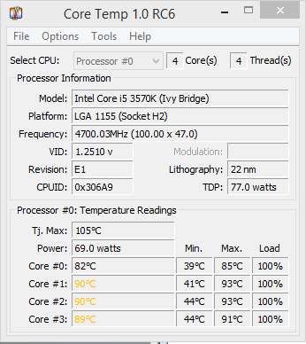

BandiT85
m0h0senator
#24110
Nekem ugyanilyen Laychi-átal kupakolt (és -tól vett) procim van, bár az enyém nem nagyon akar menni 4,5 fölé, a 4,5 1,28v-on stabil. Emlékeim szerint 71-fokon maxolt Linx alatt. Épített vizem van egy 240/45-ös és egy 280/60-as radi hűti, viszont egy százezer éves Alphacool blokkom van a procin. Egy modernebbel szerintem lemenne még 5-6 fokot. Neked is szerintem a kupakolás nagyon sokat segítene, 10-15 fokot biztos. Gari meg engem se érdekel, én még nem is láttam halott procit.
axe125
m0h0senator
#24110
Eddigi tapasztalataim alapján ekkora feszültség mellett ez normális.Én tuti nem erőltetném a 4,7 ghz-et.Inkább vissza venném 4,5 ghz-re valami "emberibb" feszültséggel.

helkis

Fűt szépen,bár 4,7-en nem csodálom.
Csak óvatosan a deliddel,ha bevállalod.

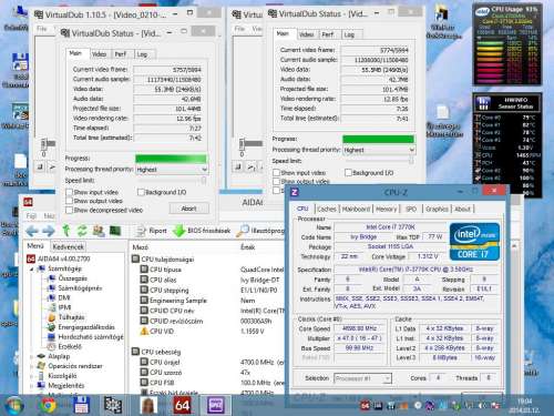

Nekem is megérkezett a 3770k-m és eddig úgy néz ki 1.21V viszi a 4.5GHZ-t. De még nincs kitesztelve. Linx alatt 88 fokra melegedett igaz csak 950-ment a venti rajta.
