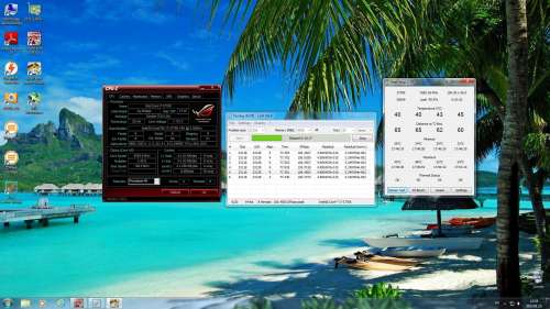

Nem jól értelmezed: Semmi sem fogja vissza, CSAK ha elindítom a RealTemp programot.
Teljesen szépen megy, mondom, de mihelyst elindítom hogy megnézzem a hőfokokat azzal a progival is, akkor visszaesik. Ha csak a turboGT-t indítom el, akkor az még nem, az mutatja is a 43 szorzót, de ha elindítom a RealTemp-et, akkor visszaesik 35-re azonnal. -

real temp mappájában inditsd el azt t az i7turboGT exe-t is! Ott a turbo-t egy egyszerü kipipálással tudod ki be kapcsolni, és ellenőrizni is...
hdekakas
Az miért lehet, hogy a Real Temp progi bekavar?
Elindítom az IBT-t, és nézem másik programmal a hőmérsékletet, meg a magokat... Elindítom a Real Temp-et, és visszaveszi a gyári 3,5GHz-re az órajelet egyből. Ezt akárhányszor megcsinálom, mindig így járok. -
