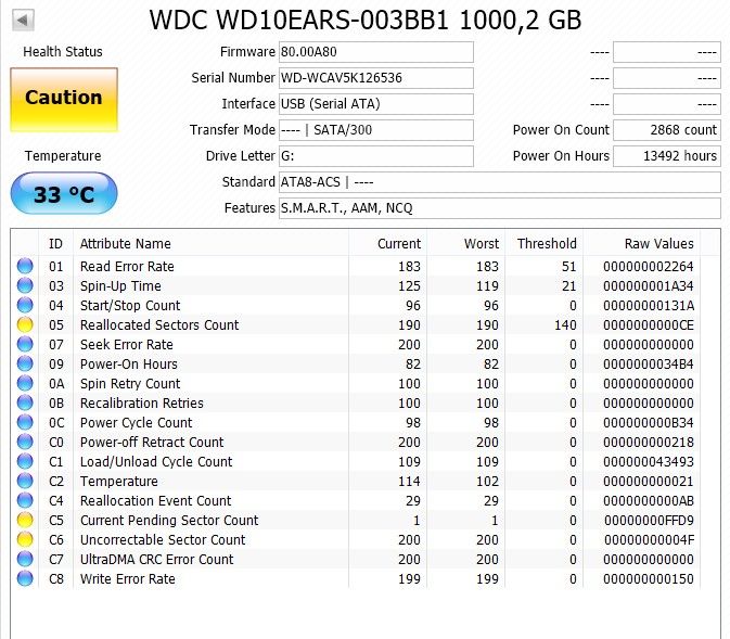

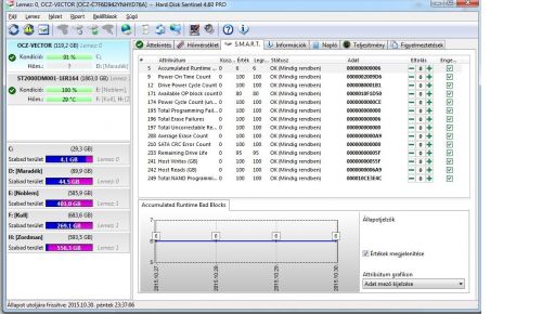

Glaz-dozfhut
marilllyo #42696 üzenetére
193-as Load/Unload cycle count. Hexadecimális számokat a programban át lehet állítani az adatmezőre kattintva jobb gomb és decimális számok kijelzése. A képen megszámoltam 7 db 0 és a többi 28BCB. Rákerestem egy Hexa to Decimal konverter-re és ezt a számot dobta ki.

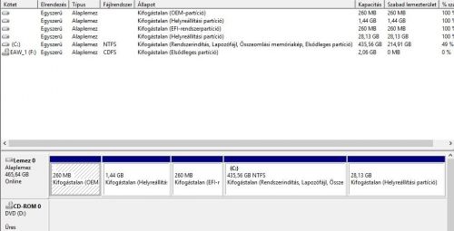

Hegyirabló
Hát ha itt tud nekem segíteni valaki.
Laptopra szeretnék Win10-et telepíteni. A gondom az, hogy mikor DVD-ről indítanám azt írja ki, hogy hiányzik a BOOTMGR. A HDD gyárilag a képen látható részekre van particionálva. Gyanítom, hogy ezért nem indul el a telepítő. A BIOS-ban átállítottam mindent, amit kell, az összes sakk-matt lehetőséget kipróbáltam. A laptop egyébként OEM Windows 8-al volt telepítve.
Kérdésem, hogyan tudnék DVD-ről telepíteni Windows 10-et? Esetleg töröljem a többi partíciót, és csak egy legyen? Azzal nem okoznék nagyobb gondot? Mi van, ha formázom a vinyót?
Előre is köszönöm a válaszokat!

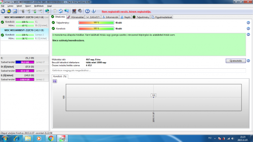

badabum
Adott egy WD1600AAJS sata hdd-m. A gép indulásakor, amikor az alaplap a csatlakoztatott eszközöket keresi, ebbe a folyamatban megáll. Kb minden második induláskor csinálja, 3 különböző pc-vel próbáltam próbáltam,ugyanaz. A kábeleket, csatlakozásokat átnéztem azok rendben,amikor működik hdd sentinellel 100/100 értéket ad.

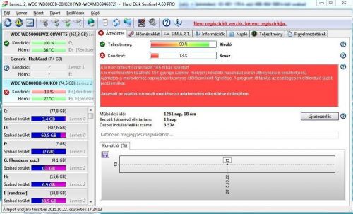

NoMagix
Üdv mindenkinek!
Samsung 160GB HD161HJ problémám van.
Kb. 2 éve rátelepítettem egy win 8 előzetest, néha használtam, majd egy fiókba került.
A napokban eszembe jutott, hogy ott van, nosza nézzük meg, csak a Win jelszót elfelejtettem és nem engedett be.
Kérni akartam email-re új jelszót, de az a régi email nem volt jó a Microsoftnak.
Néztem a neten, hogy parancssorból megkerülhető a jelszó, nekiugrottam (tudom, nem voltam elég körültekintő) valamit töröltem, már nem tudom mit, de a lényeg, hogy azóta a vinyó csak felpörög és nem látható sem biosban sem külsőmeghajtóként usb-ről!
Kukázzam vagy valahogy megmenthető?
Nincs semmi fontos anyag rajta, de bánnám kidobni, hiszen alig pörgött!Előre is köszönöm a válaszokat!

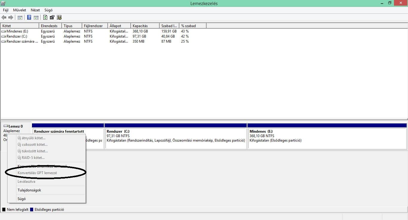

Itt gondolom alapból az volt a baj, hogy mikor lemezkezelőben inicializáltad, GPT helyett az MBR-t választottad.
Ha nincs rajta fontos adat, akkor célszerű diskpart módszerrel legyalulni, majd utána lemezkezelőben inicializálásnál a GPT-t választani. Azzal már látnia kéne egyben a 4 TB-ot. Ha nem, akkor ott vmi egyéb probléma, (hardveres) korlát van. -

oxide83 #42666 üzenetére
ohh, akkor lehet az én tanácsom nem hasznos neked
én anno az ilyet, melyről fentebb írtam, azt 3 TB-os lemezzel csináltam végig
bár mielőtt konvertálod előtte érdemes törölni minden partíciót - már ha volt rajta vagy hoztál létre - ...
bár az sincs kizárva hogy az alaplap biosa nem támogatja...
milyen alaplapod van? -
oxide83
Lacielvtárs #42665 üzenetére
Köszönöm a gyors választ! Átkonvertáltam a GPT partícióvá mindkét lemezt viszont továbbra se tudom egybefűzni a kettőt. Új átnyúló kötetként kezdem hogy a két tárhely összeadódjon de a folyamat végén még mindig azt írja ki hogy az objektum nem támogatja a műveletet. Erre esetleg valami megoldás? Vagy az alaplapom nem engedi kezelni a 4 TB-ot esetleg a mobile rack amiben van a HDD?

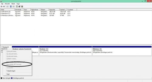

Lacielvtárs
oxide83 #42664 üzenetére
szia
próbáld meg a lemezkezelőben GPT partícióvá konvertálni, ahogy az alábbi képen is láthatod...
az NBR csak 2 TB-ig kezeli a partíciókat, ha jól tudomszer: és ez is hasznos lehet
oxide83
Van egy olyan problémám, hogy vásároltam egy 4 TB-os WD RED HDD-t és a Windows 7 64 bit-es verziója két HDD-nek kezeli és felosztaná egy 2048 GB és egy 1648 GB részre. Mivel ezt a winchestert csak filmek tárolására használnám, egy partíción, így ez nekem semmiképp sem jó. A vezérlőpult / számítógép kezelés / lemezkezelésen belül próbáltam új átnyúló kötetként egybe olvasztani a két lemezt NTFS formátumban gyorsformázással de a lemezkezelő a folyamat megkezdése előtt egy "objektum nem támogatja a műveletet" üzenetet ad így nincs lehetőség egybe rakni a két lemezt.
A kérdésem az hogy milyen lehetőségek vannak hogy a Windows 7 ne 2 külön HDD-ként kezelje a 4 TB-os winchesterem?

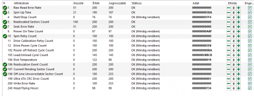

Bass
Doky586 #42641 üzenetére
Ezt a reszt ismerem de ez csak akkor kapcsolja ki ha nem nyulunk a gephez de itt az a baj hogy aktiv hasznalat mellett csinalja egy egy pillanatra de delelott megyek muterekhoz es megnezem es remelem produkalja akkor csinalok hd sentineles kepet is. Addig is koszonetem.

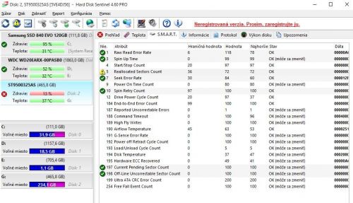

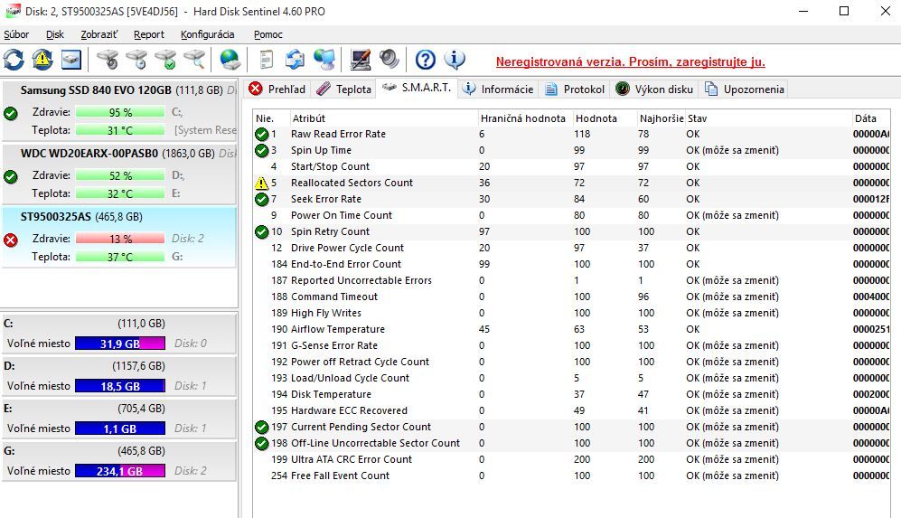

Mutass egy HDSemtinel SMART oldalt is, de előtte az Adat oszlopot állítsd át Decimálisra!
Vagy itt adjál meg más értéket.. -

Üdv, van nálam egy gyengélkedő WD3200BEVT notebook hdd, szeretnék rajta fw frissíteni, mivel nem külső eszköz a wd sk programja ugye nem ismeri fel, rengeteg fw van hozzá, ezen meg a gyári első van rajta hátha javítja a stabilitását, viszont fw frissítő programot nem találok, lenne tippetek merre keressek?

kormi0312
sziasztok,
van egy WD5000LPVX laptop HDD amit asztali gépben használok rendszernek. amit észrevettem, hogy baromi gyorsan állítja le a winyót a rendszer, ahogy nem nyúlok hozzá. már BIOS-ba lépéskor is 10mp elteltével, hallom ahogy leáll....ez normális?! ASUS AM1I-A a lap egyébként. eddig ilyet nem tapasztaltam pedig már egy jó ideje benne vagyok az informatikában. valami új "energiatakarékossági" lehetőség műveli ezt?
nálatok volt ilyenre példa?köszi előre is!
