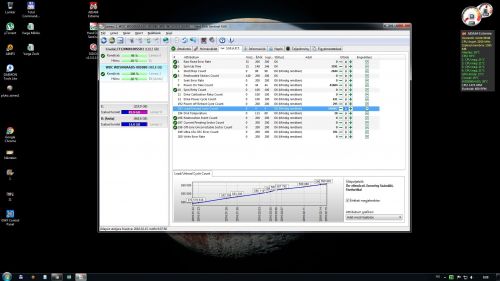

Szóval készítettem képeket a HDDS-ről! Annyit már megállapítottam, hogy a felpörgés/leállás nem jó. Teljesen kezdő vagyok a témában. De ez a klattyogás nagyon idegesít. Jelenleg nem csinálja, általában inkább nyugalmi állapotban szokta csinálni mikor már a képernyő is elsötétül!
Ha jól gondolom, akkor a HDDS-ben az energiagazdálkodásnál ha átállítanám az értéket, akkor megoldódna a probléma, csak akkor mindig futnia kellene a háttérben a programnak. Ezért is kérdeztem, hogy a quietHDD megoldás lehet?

mgTerminator
King Unique #43666 üzenetére
Na szóval, a leállás 14k, a parkolás 20k.
A fejlett energiagazdálkodást próbáltam, sehogy sem működik. A lemezek leállításának tiltását most próbálom, eddig úgy néz ki talán jó... Igen, mert mintha 3 másodpercenként csinálna valamilyen lemezműveletet. Most USB rackben van és látom hogy 3 másodpercenként villog, előtte meg nem villogott ennyit. -
King Unique
mgTerminator #43664 üzenetére
Ja igen, mert ezek az SATA3-as, X-es végű Blue modellek a motort is szeretik leállítgatni. Most, ha a 193-as fejparkolás 14700, az nem kevés, de nem is sok. Viszont, ha a 4-es Start/Stop Count annyi, az elég sok...
Amúgy lehet tiltani HDS-ben a lemezek leállásának akadályozásával [link], vagy az APM átállításával [link]. Utóbbi csak a fizetős verzióban működik."Ja és mi van ha eléri a 600.000-et? Megáll és kuka?"
A kezdeti 200-ról lemegy az érték a 0-ás küszöbre és utána elvileg meghibásodhat. De nem feltétlenül. Mutattak már nekem olyan 2,5" 640 GB WD Blue-t, ami notiban volt 600.000+ értékkel. Viszont HDS szerint 100/100 és nem volt vele semmi gond. Ugyanúgy a 3,5" Green esetén, aminél 300.000 a limit, volt akinél több mint a duplájával is hiba nélkül ment.
Persze nem erre kell játszani és inkább korlátozni/ átállítani célszerű a parkolást, ha nagyon megszaporodik! Valamint a fentebb linkelt topikban érdeklődj, ott tudnak segíteni wdidle3 témában! -
ariel96
King Unique #43657 üzenetére
A Delock féle "Y elosztó" nekem szimpatikusabb, mivel így nem kell a külső HDD-knél ki-be ...
mgTerminator
King Unique #43663 üzenetére
Így van! Viszont itt a tányér is teljesen leáll, tehát nem csak parkol. És idegesít, már csak azért is mert játék közben is lazán megcsinálja, sőt, ha nincs használatban a gép, kikapcsol a kijelző, akkor folyamatosan ki/bekapcsol, és nem 8 másodpercenként, hanem felpörgeti a tányért, de az még fel sem pörög, de már leállítja, még meg sem áll de már indítja és ezt folyamatosan amíg meg nem mozgatom az egeret. Nekem 44 nap és 14700 az indulás száma. Nekem is sikerült átállítani, de ugyan úgy viselkedik.
King Unique
mgTerminator #43662 üzenetére
Kikapcsolás alatt gondolom a fejparkolást érted, ami miatt HDS-ben növekszik a 193-as attribútum értéke. Enyémbe is WD Blue (WD5000BPVT) van, ami pár év után 49.000-nél jár, de én nem foglalkozom vele. Eleve 600.000 a gyári limit, ami még messze van. Tiedben WD10JPVX lehet, ami talán kicsit intenzívebben parkol. Ha aggaszt a dolog, akkor Kritikus hiba a Western Digital Caviar Green merevlemezeiben topikban érdeklődj! 2,5" WD Blue-nál eddig többen is sikeresen át tudták állítani a fejpakolást.
mgTerminator

Dell Latitude E6430 win10-be szeretnék másodlagos meghajtónak betenni egy Hitachi HDD-t, optibayyel. A gond a következő: nem tudom formázni és emiatt nem tudom használni se.
-HD sentinel szerint 100% kondícióban van, viszont azt is írja, hogy státusz: nincs lemez a meghajtóban (???). Plusz a napló résznél van egy ilyen bejegyzés: ultra ATA Error Count 39614->39877. Self-test után kiír egy ilyet: vezérlő által hardver=szoftver reset miatt megszakítva
-Az intéző felismeri, kilistázza helyi lemez d-ként. Amikor bármit szeretnék vele csinálni, közli hogy formázni kell. A formázásra rábökök, de sose indul el. A csík ami alul mutatná, hogy hol tart a dolog el se indul. (konkrétan 10 óra után sem, itthon hagytam bekapcsolva a masinát egy napra.) Ez történik 10ből 8szor. A másik két alkalommal közli a gép, hogy valamiért nem tudja formázni, hibakód vagy ilyesmi nincs.Hogy tudnám életre kelteni?
Előre is köszi a válaszokat! -
