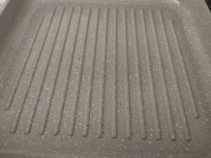

Tothgera30 #64532 üzenetére
A karcolásokon nem lehet már túl sokat segíteni, de egy pengés vakarásos tisztítást kipróbálhatnál. Nekem úgy tűnik, hogy a lapon a fehéres foltok azok ráégett, fixált szennyeződések.

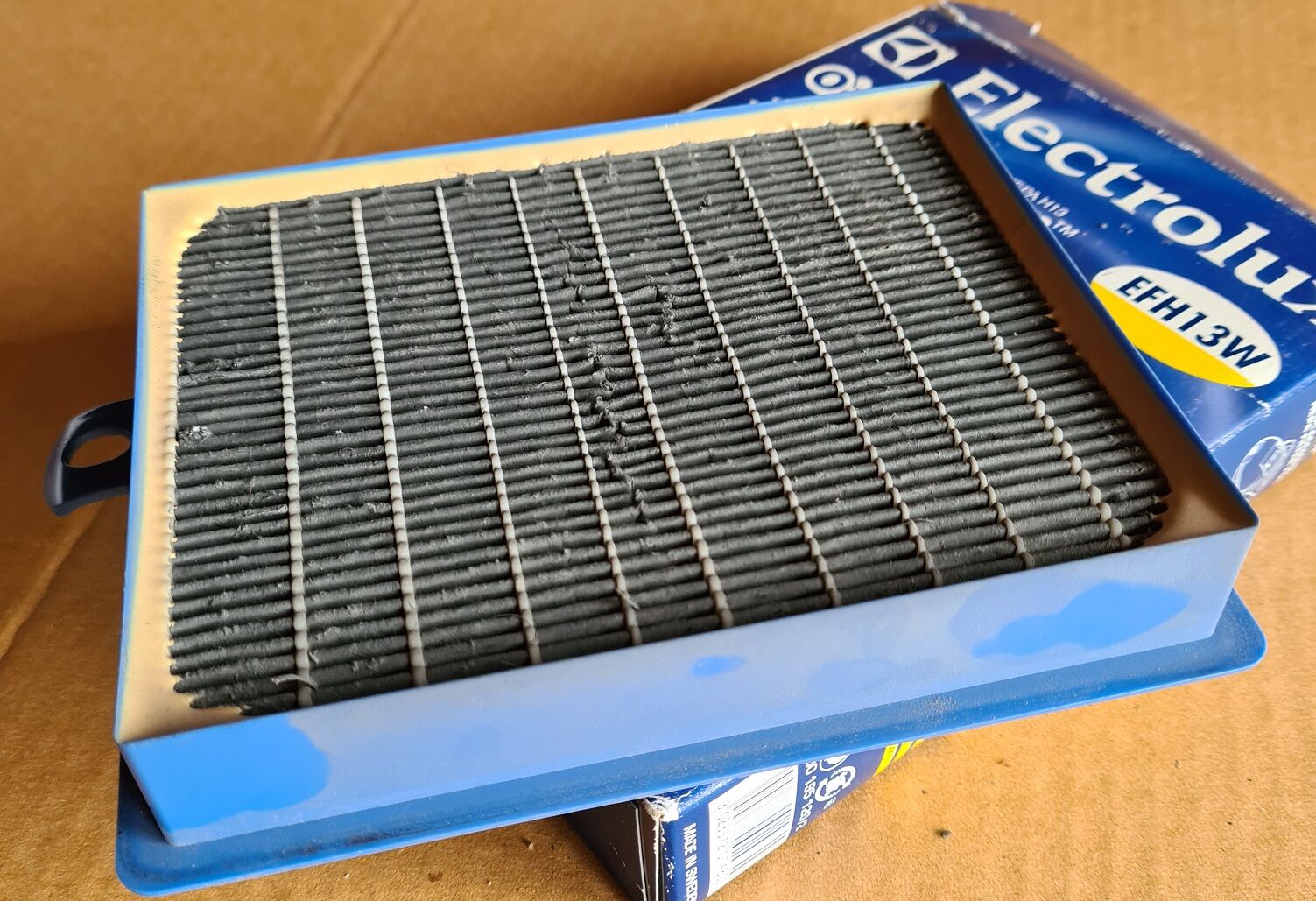

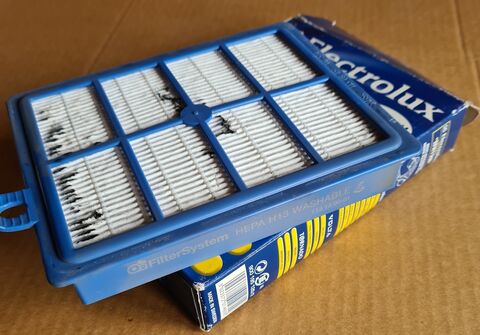

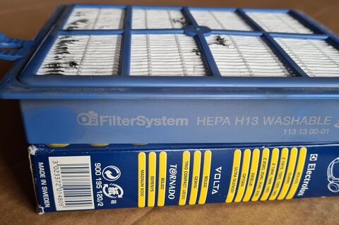

Poiro7 #64528 üzenetére
Hepa szűrőt csak "eredetit" vegyél! Aliexpressz link 2$
Az eredeti Kínában készül, mint minden ma már! Mire a hazai webshopba ér, már 4-5 ezer ft lesz az ára. Ne mosogasd, mert nem éri meg! Főleg ne mosógépben! -
Nekem is Whirlpool kerámialapos főzőlapom van, és a leggyakrabban használt főzőzóna hasonlóan nézett ki egyéves korára, mint a tied.
Egyébként már kb 5 éves és nem lett észrevehetően rosszabb a kinézete az egyéves kora óta, csak a többi főzőzónán is előjött ez a kifehéredés/kopás. Ráadásul csak ez az esztétikai probléma van vele, meghibásodása nem volt. Meg kell szokni a kinézetét. Annyit lehet tenni, hogy a következő főzőlap vásárlásnál kerülni kell a Whirlpool-t. -
polonic
Polírozni talán?
Mitől lett ilyen fél év alatt?
Nekünk az 5 éves csillog villog. Nem azért mert nincs használatban. :) Igaz, az indukciós. -

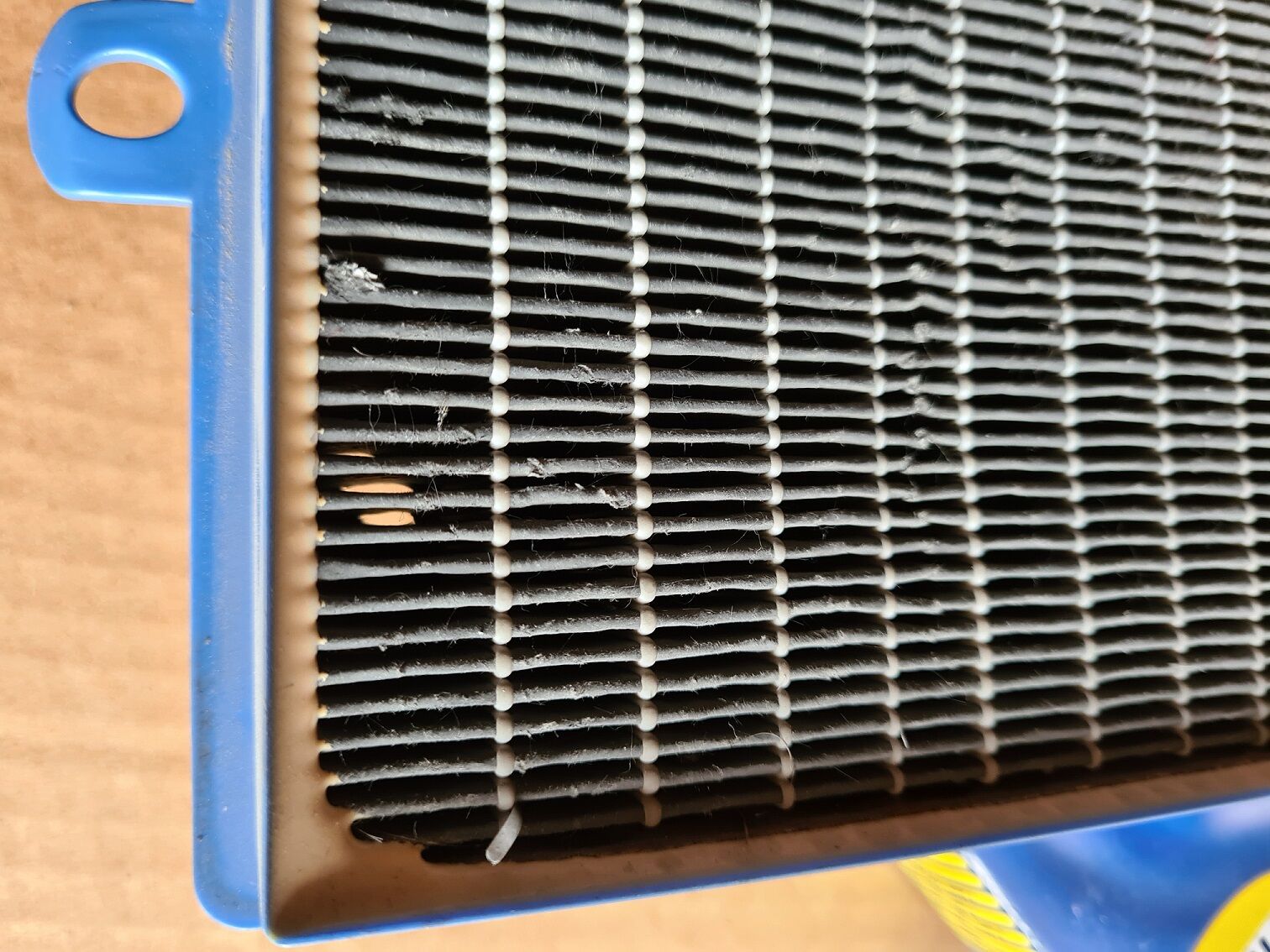

Meleg, alacsony nyomású csapvízzel, a résekkel megegyező irányban. Utána óvatosan lerázod a vizet róla, megszárítod (nem tűző napon!) és mehet vissza gépbe. A szűrő felületét ne tapogasd, ne kapargasd, ne súrold semmivel se.
(részlet az eredeti svéd gyártású EFH13W kézikönyvéből) -
