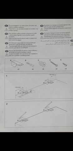

Ma megvettem végül a hűtőt Electrolux LRS1DF39W Egyajtós hűtőszekrény és a főzőlapot WHIRLPOOL WB S2560 NE.
Hűtő fektetve lett szállítva 3kor hoztam haza. Mennyit kell cárni mielőtt bekapcsolom?
Valamint falhoz kellett rögzíteni, tetejére kellett csavart behajtani, kicsit azért féltem tőle, igazán kialakíthatták volna a helyet neki... -

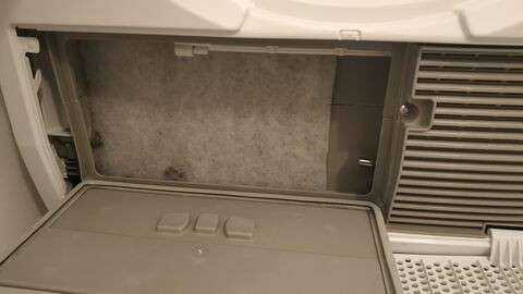

A hőszipkás szárítógépek kondenzátor előtti szűrőszivacs tuningolására kiváló tippem van
2 éve így használom, havonta újat vágok méretre: [link] -

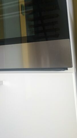

Egy apró segítséget szeretnék kérni tőletek, hátha találkozatok már ilyen jelenséggel...
Egy Whirlpool (AKP 462) elektromos sütő esetében mennyire normális, hogy pl húsok sütése után a kondenz alul az ajtó alatti fémperemen csöpög le? Ez csak valami tervezési hiba vagy ez ilyen? Oké máshol lehet nem így van beépítve, de ez akkor sem jó, ha nem a fehér bútorra, hanem mondjuk a padlóra csöpög, hogyha alacsonyra van beépítve...
Így néz ki nyitott ajtónál:

Sinkapeter
Moleman #62962 üzenetére
Hajnalban még nem tűnt fel szám alapján, hogy ez olyan, mint a miénk. Igen, öt év van rá. Viszont arra figyelj, ha azóta nem változtattak rajta, hogy ebben alul nincs szivacs, csak felül dupla a szöszszűrő. Valamit praktikus beletenni, mert utána látszik, hogy mennyit átenged. A kondenzátor plusz takarítás nélkül is ilyen másfél év után
, a szűrő pedig ilyen lesz egy hónap alatt.
