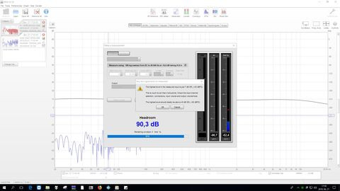

Rendben szól a bal jobb oldalról, de a REW ill. a hozzá kapcsolt UMIK1 valamilyen túlzóan alacsony hangnyomás szintet mér, annak ellenére, hogy a hangnyomás az ellenőrzés, és a méréskor kiadott sweep jel hangnyomásszintje hallás alapján ugyanakkora, ugyanolyan mint amilyennek lennie kéne, mégis túl alacsonynak érzékeli.
VoidXs
alphamooncam #145791 üzenetére
Így a balnak jobbról kellene szólnia, míg a jobbnak sehonnan. Ha nincs így, akkor valami kamu térhangzás be lesz kapcsolva, pl. DPL vagy a Windows gyári a Javítások fül alatt.

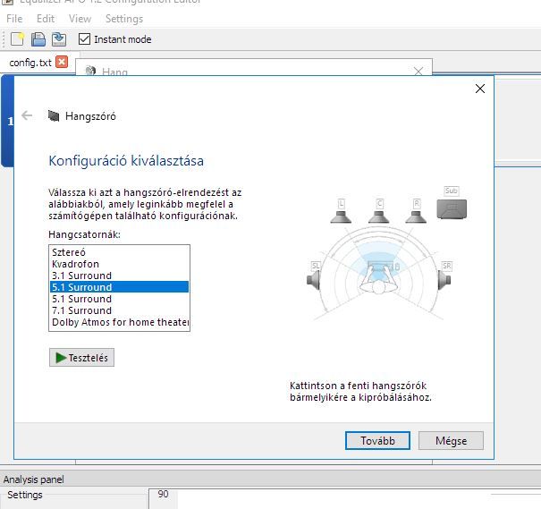

rudi77

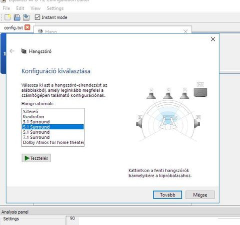

alphamooncam #145777 üzenetére
Meglett a megoldás!

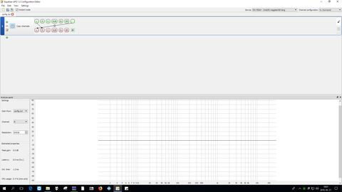

Hdmi csatlakozás után vezérlőpult hang beállításokba nálam Denon-avrhd jobb klikk és 7.1 hangszóró engedélyezése. -
alphamooncam
rudi77 #145776 üzenetére
Nálam 5.1-nél nem működik a csatorna átirányítás - akármire állítom bal csatorna marad - , a jelszinteket az AVR-en, az AVR teszt jelével tudtam egy szintre beállítani (75dB-re) amihez a REW (RTA) -et használtam.
SZVSZ. a win kavar be csak még nem tom hogyan. Ha meglesz a megoldás kérlek írd meg. Köszi.
rudi77
EQ APO sztereónál megfordítja a csatornákat de ha már 7.1-re állítom az APO-t akkor már nem működik a csatorna irányítás.
rudi77
EQ APO a leírtak szerint átirányítottam bal csatornát a center-re de így nincs hangom.
Nem értem miért........... -

Azt nézd, hogy a vizsgált csatorna vízesése hol kerül a subé elé, vagyis mik csengenek le hosszabban rajt. Azokat kell levágni. Erre a REW sajnos nem ad lehetőséget, csak oda-vissza tudsz kapcsolni a kettő között. Én úgy oldom meg, hogy GIMP-ben átlátszóan egymás mögé rakok két screenshotot.

Megrendeltem UMIK-1 mikrofont.
Tudna valaki valami jó oktató videót vagy leírást rew+eq apo kapcsolatban?
7.1.4 Atmos rendszert kellene gatyába ráznom. -

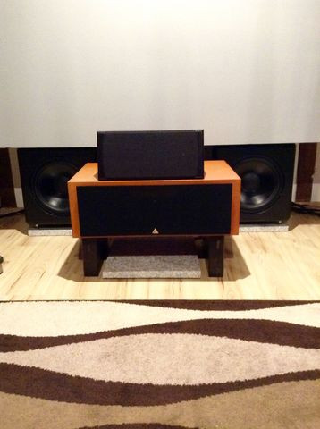

Lacielvtárs
python1 #145712 üzenetére
Azt hiszem pont veled beszélgettünk erről, hogy nálam ez pont fordítva van, mint amit tapasztaltal.
Nem tudom mi az oka nálam, de Nemir Ombe is azt mondta anno hogy szerencsém van az akusztikaval kapcsolatban.
Tény hogy többen is jártak már nálam hallgatozni és ők is nyugtáztak hogy a hang rendben van...
Persze egy műszeres meresre egyszer be fogok ruhazni, mert kíváncsi lennék 'szakember' véleményére.Ami nagyon érdekes nálam, az a center hangja, a beszéd hang nálam, talán a 'legerzekenyebb', azon azonnal kijon minden változás, változtatás...
Viszont a 'rendhagyó' center nálam is szinte 'tökéletes' beszedhangra képes -
