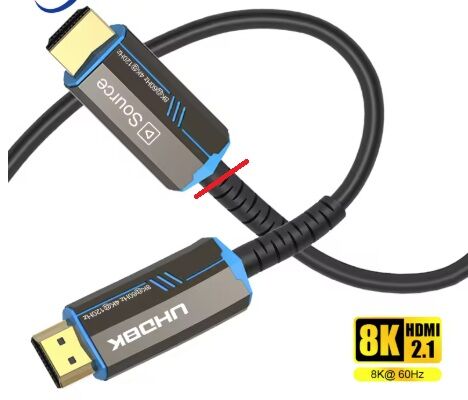

Azon agyaltam, hogy ha tönkre megy a TV-m, akkor vennék egy projektort.
A szoba ahol lenne az négyzet alakú kb 25 nm....azaz 5*5-s alapterületű. Az eggyik falon lenne a projektor, szembe vetítene a falra, vászonra.
Annó felújításnál be lett csövezve a hangfalak kábelei miatt....azaz a két fal között , lent a padlófűtés alatt egy 40 mm-s Symalen cső van , jelenleg a két háttér Dali Ikon1 szól így.Nos a kérdésem, hogy létezik e olyan optikai 15-20 méter hosszú HDMI kábel , aminek a "bumburnyák" , dagi feje lecsatolható ?
A csőben való áthúzás miatt lenne ez érdekes !
Amiket eddig találtam, az mind fix-nek tűnt :
A pirossal jelölt részen lecsatolható , kihúzható , akármi megoldással.....levehető lenne maga a HDMI csatlakozó.
Létezik ilyen vagy ne is álmodjak róla ?
Ha létezik, akkor kérnék egy linket hozzá.
Köszönöm a válaszokat !Mod :
