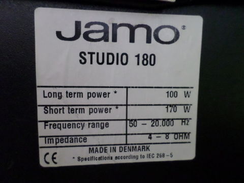

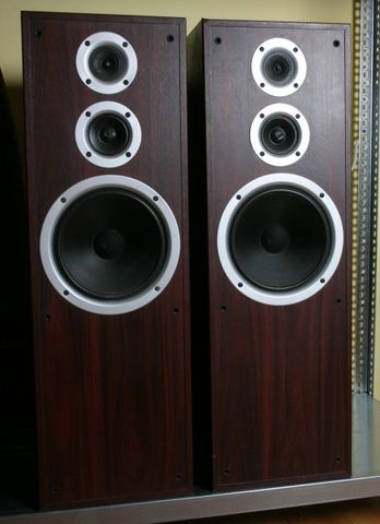

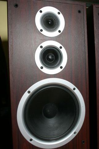

Az áldozatos,a segítőkészséges ,a házimozi topikjában kifejtett munkásságodért,mikor majd eltávozom a földről a mennyekbe akkor szeretném ha örökségül rád hagyva,elfogadva
Jamo Studio 180
hangfalaimat megőriznéd a jövőezred nemzedékeinek.
Maradok a megbecsült tisztelője Jeni
