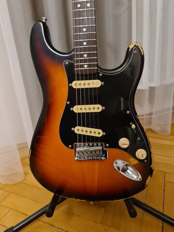

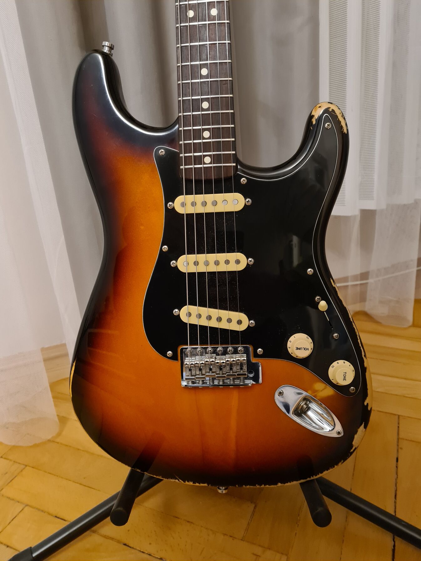

Na megcsináltam, köszönöm a segítséget. Multival megnéztem a gyári fóliát, hát az nem igen vezeti az áramot. Van itthon 3M-es fém ragasztószalag, de nem tettem fel helyette, mert mint írtad úgyis minden földelve van vezetékkel. A poti helyét egy pengetővel takartam el.
Ha van jobb ötletetek mit ragasszak oda akkor várom. Ilyen lett: [kép] -

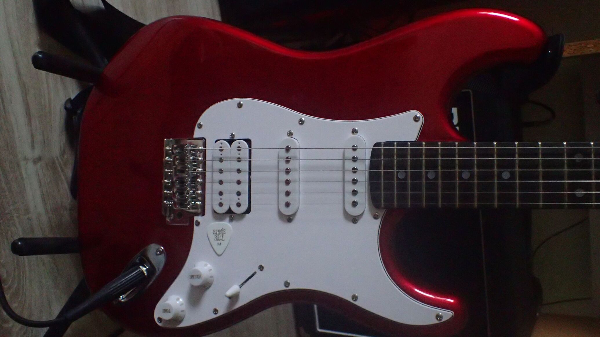

#45840
Ha az egyiket kikötöd, akkor csak egy hangszedőt fog állítani. Azt nem lehet megcsinálni, hogy csak a két single coilt állítsa. Ha a kapcsoló előtt kötöd rá (ahogy most van), akkor egy poti csak egy pickupot állít. Ha a kapcsoló után kötöd rá, akkor meg azt állítja, amire van éppen kapcsolva.
Így kell a master tone-t bekötni:
Gyorsan rákerestem, hogy best guitar porn books, erre mit találok?
Nem erre gondoltam
Inkább valami ilyesmire. -
V.Stryker
A hangszedő rúd pólusainak magassága mitől függ?
Számomra tök logikátlanul egyik alacsonyabb másik magasabb...
És nincs benne a könyvbe.
benvolio
Adott egy HSS strat gitár amin 2db "tone" poti van, de az egyiket ki akarom venni. Át kell forrasztanom a vezetékeket a kivettből ugyanoda a bent maradtra és kész vagy nem lehet így és máshogy kell összekötni? -
