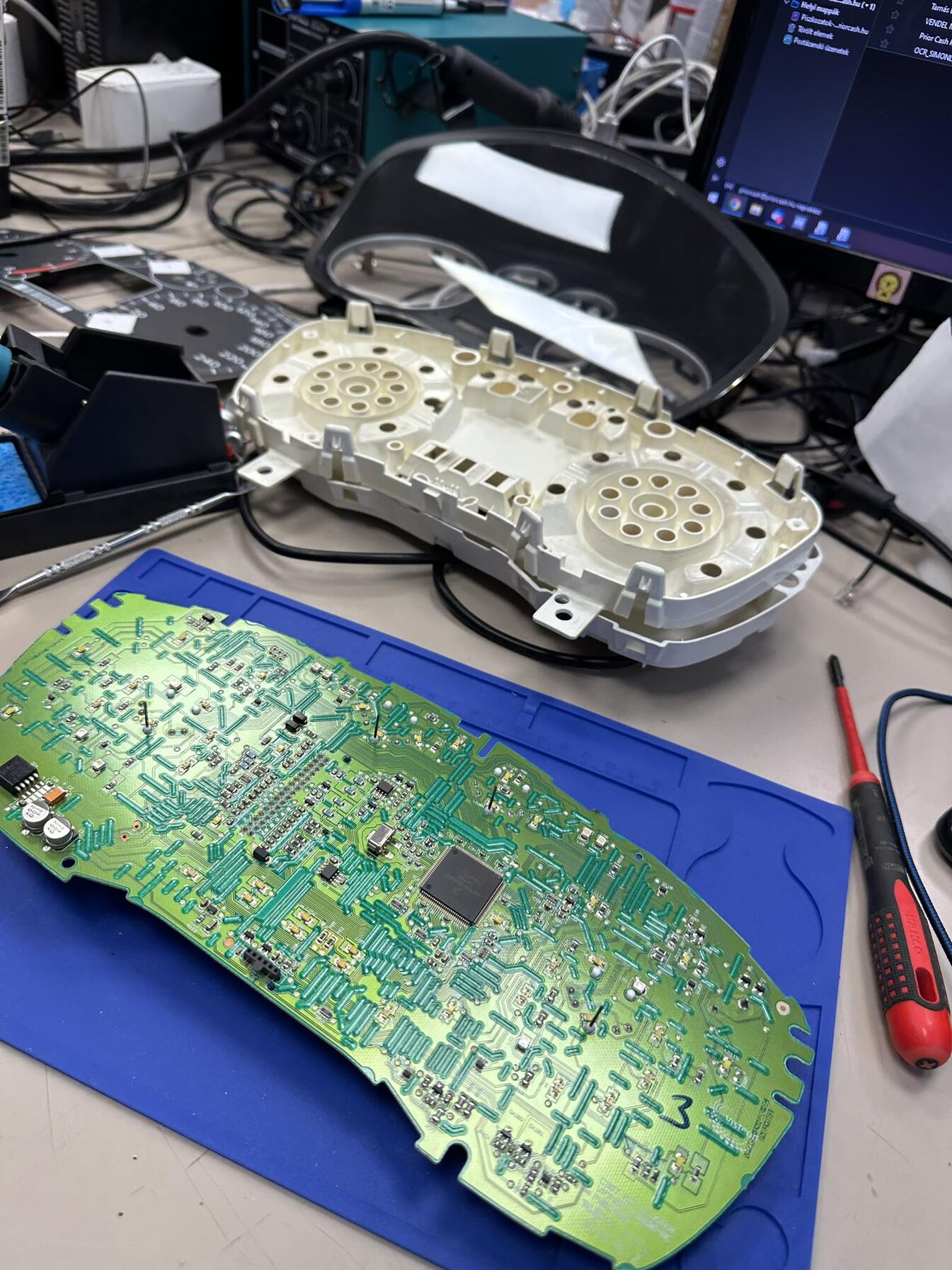

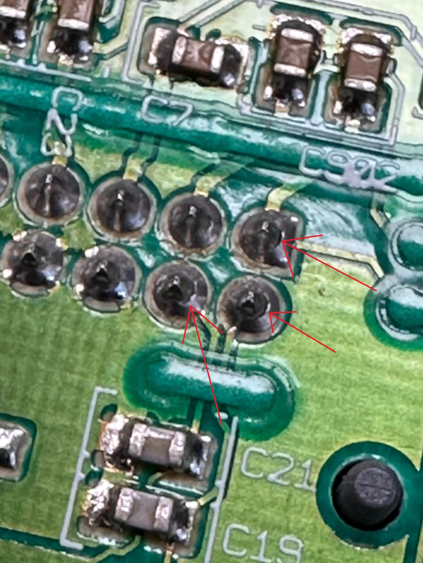

Pár hete vetettem a céggel, mert ilyen 8-10 lábas transzformátorokat kell majd kiforrasztgatnom és cserélnem egy rakat kijelzőben és sokkal egyszerűbb egy ilyen forró levegős cuccal.
Az már csak bónusz, hogy kaptunk egy rakat pici pákahegyet is amivel ki tudom élni magam ehhez hasonló (szigorúan munkával kapcsolatos) ügyekben.Nincs életlen fúrószár csak gyenge előtolás!
bigrob
Lekopogom, eddig nem dobta fel a hibát..
Amúgy ha már kint van a műszeregység és feljelölöd a mutatók végállását, 10 perces művelet átmenni rajta meg összerakni. Csak ezt a 2x16 lábat melegítettem át egy kis normális minőségű ónnal.

Reggel indult, munkába jövet 1x bedobta a motorhibát és rögtön "Acceleration Reduced" hibával visszavette a lovakat, rácsaptam, ki-be és hibátlanul bejöttem vele...
Volt melóban kis szabadidőm, szét is kaptam és végig forrasztgattam a lábakat, valóban látszódott, hogy megrepedt a forrasztás jó pár lábon.
Vissza is szereltem, indul hibátlanul, majd meglátjuk a közeljövőben produkálja-e a hibát.Nincs életlen fúrószár csak gyenge előtolás!
